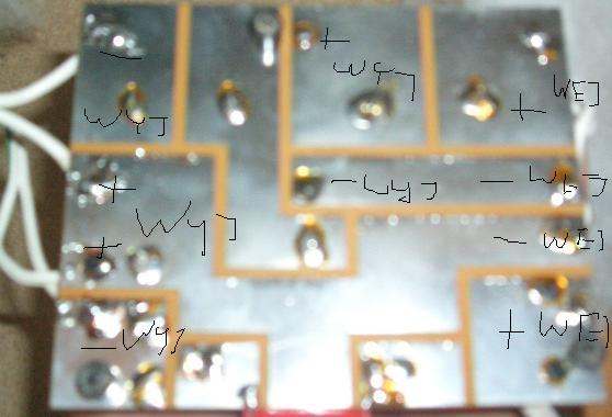

witam:)problem jest taki, ze nei wiem czy dobrze byly przylutowane przewody do zwrotnicy.
na zdjeciu ktore zamieszcze jest zaznaczone jak byly podpiete przewody. "WEJ" to sa przewody od terminali do zwrotnicy, a "WYJ" to przewody ktore ida do głosnikow. chodzi mi o to ze na wyjsciu sekcji srednio-wysokotonowej przewody byly odwortnie przylutowane niz na wejsciu, tlko niskotonowy byl podpiety zgodnie z tym jak bylo przylutowane na wjesciu. czy tak powinno byc?

aha, po zmianie przewodow na jamo podpialem tak jak mi sie zdawalo ze powinno byc, szczegoly na zdjeciu:)
Znaczy, że minus wejścia był plusem wyjścia?
Jeśli tak to widocznie powinno tak być, czasem średni lub wysoki w przeciwfazie poprawia charakterystykę a to dlatego, że kompensują się przesunięcia fazowe filtrów.
do miusa wejscia byl podpiety plus wyjsca, ale to tylko w seksci sredniowysokotonowej, w tej chwili jestem po zmianie okablowania i podpialem + wejscia z + wyjscia na wszystkich glosnikach
I co? Jest lepiej? Moim zdaniem ta odwrotna polaryzacja była celowa, podręcznikowym przykładem są filtry 2-go lub rzadziej 6-go rzędu, które w paśmie zaporowym polaryzaję odwracją, więc odwraca się również przetwornik aby to skompensować.
