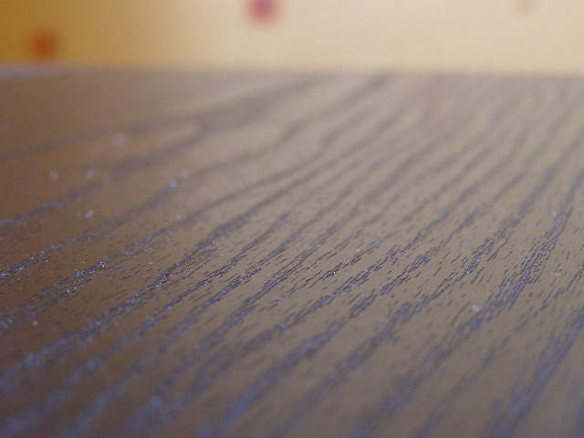

po zmiana wewnatrz kolumn przyszedl czas na zmiany wizualne.
Chcialem zmieinic ten czarny chyba fornir na cos ladniejszego, ale nie mam pojecia jak to zrobic..
macie jakies pomysly?
zalaczam zdjecia oryginalnego forniru.

odnośnie zdjęcia tej okleiny (nie forniru) to powiem tylko że znacznie sobie ułatwisz sprawę działąjąc na niego opalarką budowlaną. Inaczej to się zamęczysz na śmierć. Co do sposobu przygotowania ścianek pod fornir i samego fornirowania polecam wątki podane przez Henryka

oczyscic powierzchnie mdf -> czyli sugerujesz usuniecie warstwy winylu??
a co jakby ta warstwe pokryc kolejna zeby nadac polysk?
najwiekszym problemem bedzie ofkoz trzymanie sie tej warstwy na okleinie jak mniemam i uzyskana glebia...
najlepiej oczywiscie usunac winyl i potem naniesc kilkadziesiat warstw szelaku rubinowego tamponikiem :) ale chodzi o najprostsza w srodkach (bez komor lakierniczych itp) metode na zrobienie czegos z niczego
moze wosk na winyl??

a ja spróbowałbym przeszlifować całośc dokładnie papierem powiedzmy 80, a potem spokojnie przykleić nowy fornir na wynalazek pod tytułem STA-PUT - klej kontaktowy w aerozolu
będzie trzymał bo sam kleiłem na niego niemal wszystko do wszystkiego, np. fornir na nieszlifowaną płytę laminowaną
