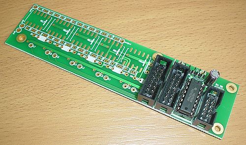

Wykonałem w końcu własny clon PVC. Na jednej PCB o wymiarach 13cm x 4cm zmieściłem 18 subminiaturowych przekaźników Zettler’a umożliwiających regulację 2 kanałów stereo niesymetrycznych ( złącza RCA) lub jednego kanału zbalansowanego – symetrycznego XLR. Zastosowałem schemat poprawiony przez Petera Daniela z dodatkowymi przekaźnikami. Rezystory zastosowane do regulacji to 1% SMD w obudowach 1206 co daje szerokie możliwości późniejszej wymiany – najlepiej było by zastosować 0.1% o wysokiej stabilności np. z Vishay lub Elpod.. Zmodyfikowałem układ sterowania względem tego co proponował Veteran, moja wersja PCB umożliwia podpięcie równolegle na jednej taśmie do 8 drabinek stereofonicznych. Brawa dla Petera za bardzo dobry schemat kilka kroków, które dołożył względem oryginału dają wiele. Sterowanie może odbywać się najprostszym Atmelkiem a podłączenie wyświetlacza daje możliwość wyświetlenia przeliczonych wartości tłumienia dla innych wartości rezystorów niż podał Peter – tłumienie wyświetlane w dB po napisaniu prostego programu. Układ działa bardzo dobrze i za cenę
PCB jest 2 warstwowa, zawiera 18 przekaźników, warstwa top tylko wyłącznie dla części sterującej, sterowanie regulacją odbywa się za pomocą szyny i2c, na jednej taśmie w przypadku zaciśnięcia 3 konektorów dostajemy łatwe sterowanie 2 drabinkami dla sygnałów symetrycznych. Użycie szyny i2c i expanderów umożliwi sterowanie innymi funkcjami np. wybór wejść (max 8 urządzeń na jednej taśmie).
Mogę zrealizować zamówienie na PCB jeśli zgłosi się kilku chętnych – żeby cena była do zaakceptowania potrzeba zamówić 16szt a jeśli każdy chciałby zrobić regulację dla sygnałów symetrycznych np. do P1.7 to aby uruchomić zamówienie potrzeba minimum 8 osób.
W przypadku kłopotów ze ewentualnym sterowaniem w wolnej chwili umieszczę kod do programu lub gotowy plik do wgrania do kostki.
