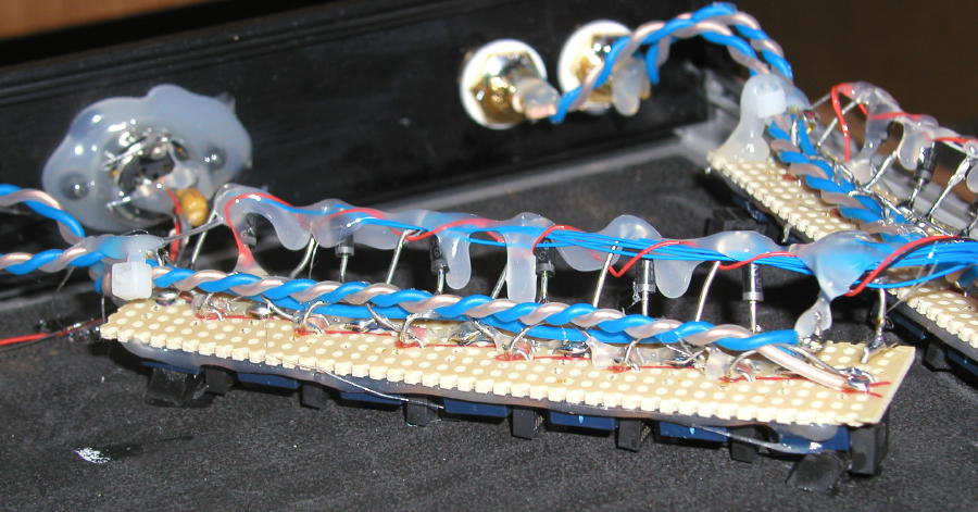

Dla zinteresowanych, zamieszczam tu dwa zdjecia Placette, prosilbym jednak nie publikowac ich poza tym forum.

Oryginał jest zrobiony (w części analogowej) w technice p2p. Czy ktoś wie, czy (i jeśli tak, to jak) użycie pcb odbije się na dźwięku?
Wcale nie glupie pytanie, ale nikt Ci na to tu nie odpowie. Guy Hammel jest znanym tweakerem i jesli tak to zrobil to widocznie mial powod.
Nasza PCB w czesci analogowej ma maksymalnie skrocone sciezki i wydaje mi sie ze nie powinno byc zle. Pozwala tez na uzycie rezystorow SMD (jak w DACT). Jesli okaze sie to warte zachodu, to moge zamowic wersje ze srebrnymi sciezkami na teflonie.
Ja sie nastawiam na nude Vishays ktore powinny byc lepsze niz rezystory uzyte w Placette. Mimo ze producent twierdzi ze sa tam Vishaye, w wielu wersjach byly uzyte rezystory Alpha (takze w mojej) ktore wygladaja identycznie jak Vishay S102.
