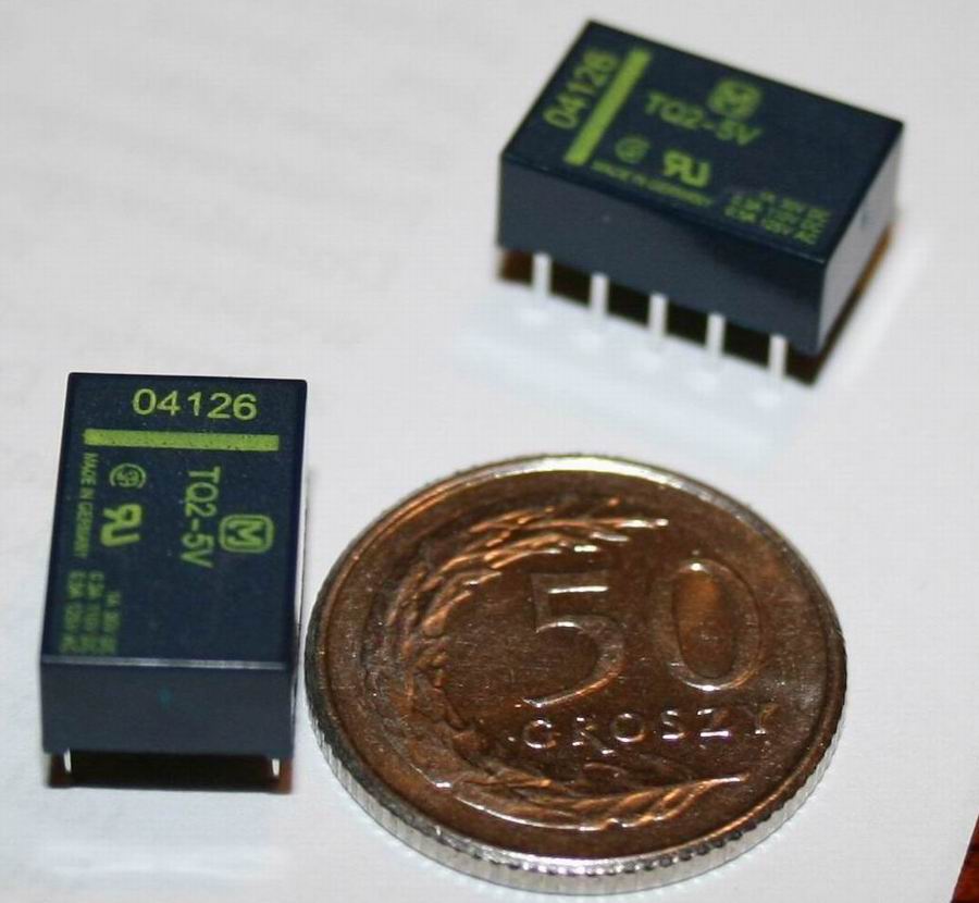

Witam, dla wszystkich zainteresowanych (nawet dla Petera) -
TQ2 pcb 5V mogę zorganizować po 3,50 zł netto za sztukę
TQ2 pcb 12V mogę zorganizować po 4,05 zł netto za sztukę.
i to przy małych ilościach...
Styki są w wersji PCB lepsze niż smd. Opisane są jako golde plated silver (w smd gold plated silver alloy) i mają niższą rezystancję styku.
To znacznie taniej niż w Digikey!

Kolor obudowy przekaźników się potwierdził (zgodnie z sugestią Petera). Przekaźniki pochodzą od autoryzowanego przedstawiciela Panasonic (dawniej Nais) w Polsce.
Mam pytanie - czy ktoś jeszcze z "grupy" chce komplet - i na jakie napięcie ?
Chodzi oczywiście o wersję DIP (przewlekaną).
Rozwiewam wątpliwości techniczne (z prywatnych wiadomości do mnie)
TQ2-5V - to jest oznaczenie przekaźnika jaki znalazłem z postów Petera i Veterana.
oznacza to przekaźnik jednocewkowy monostabilny. (single side stable). Cewka 5 V, przewlekany.
Jeśli źle pojąłem i Veteran użył bistabilnych to przepraszam. Ale i tak chyba warto byłoby zmienić sterowanie (podtrzymanie napięcia na stałe). Jest to prawie 3 razy taniej.
Bistabilne jednocewkowe mają oznaczenie TQ2L-5V
Bistabilne dwucewkowe mają oznaczenie TQ2L2-5V
karta katalogowa: TQ_E.pdf znajdziecie w internecie ;-)

W Placette sa uzyte Nais/Panasonic TQ2 Digi-Key part# 255-1002-5 Sa to niewatpliwie bardzo dobre przekazniki sygnalowe.
"non latching standard" - czyli monostabilne...

mam już panasy - bede rozsyłał. kolor się zgadza na moje oko ;-)

Przekaźniki są nieco inne od moich ;) Kolor się zgadza, ale napisy i kraj pochodzenia już nie do końca.
