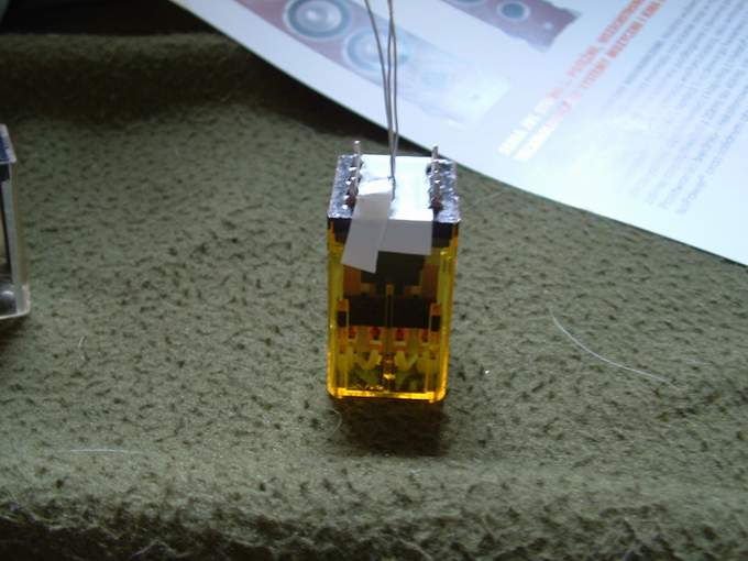

szukałem dzisiaj przekaźnika-nowego lub nie przypieczonego. niestety-są tylko 4-stykowe lub 2, a tu cholera musi byc 3-stykowy. ale niebylbym soba gdybym nie kombinowal-po rozmowie ze sprzedającym-naprawde doskonałym fachowcem-dostałem taki przekaźnik za darmo-musialem go tylko poważnie przerobic-spilowac nóżki na węższe, oraz przerobic go na 3 stykowy-"wygryzlem wszystkie srodkowe nóżki, i jedne zaizolowałem, a do drugich dolutowałem nowe"nóżki". i mam 3 styki:DDDDDDDDDDDDD jutro dostanę końcówki mam nadzieję,

a masz moze mozliwosc cyfrowego zfotografowania orginalnego przekaźnika omron..3 stykowego co to za cudo bo troche trudno mi uwierzyc ze nie mozna nic podpasowac....no cóż w moim zawodzie często mam doczynienia z tą wielce szacowna firmą..od groma tego w automatyce przemysłowej...oby ci to ruszyło..
mam zdjęcia, widac 2-ten zółty to prerobiony poczwóny, ten jasny-oryginał. niestety nie znalazłem trój stykowego, wiec musze sie zadowolic przeróbką lub naprawa oryginała.

to jest 3-stykowy dc24V, jesli mógłbys takie coś załatwic, cieszyłbym siebardzo:) chociaz prawdopodobnie te będa działac. bardziej sie martwie, czy aby po wymianie częsci nie będzie jakiejs niespodzianki- i wszystko nie spali sie od nowa.
Ale zamiennik orginalnego przekaznika produkcjii finder czyli 3PCO 24DC nr katalogowy FARNELL 560 765 za 40zł z vat dostaniesz w www.tme.pl w łodzi tel 042 645 55 55 no chyba ze poczekasz do listopada to ci sciagnę:-)
