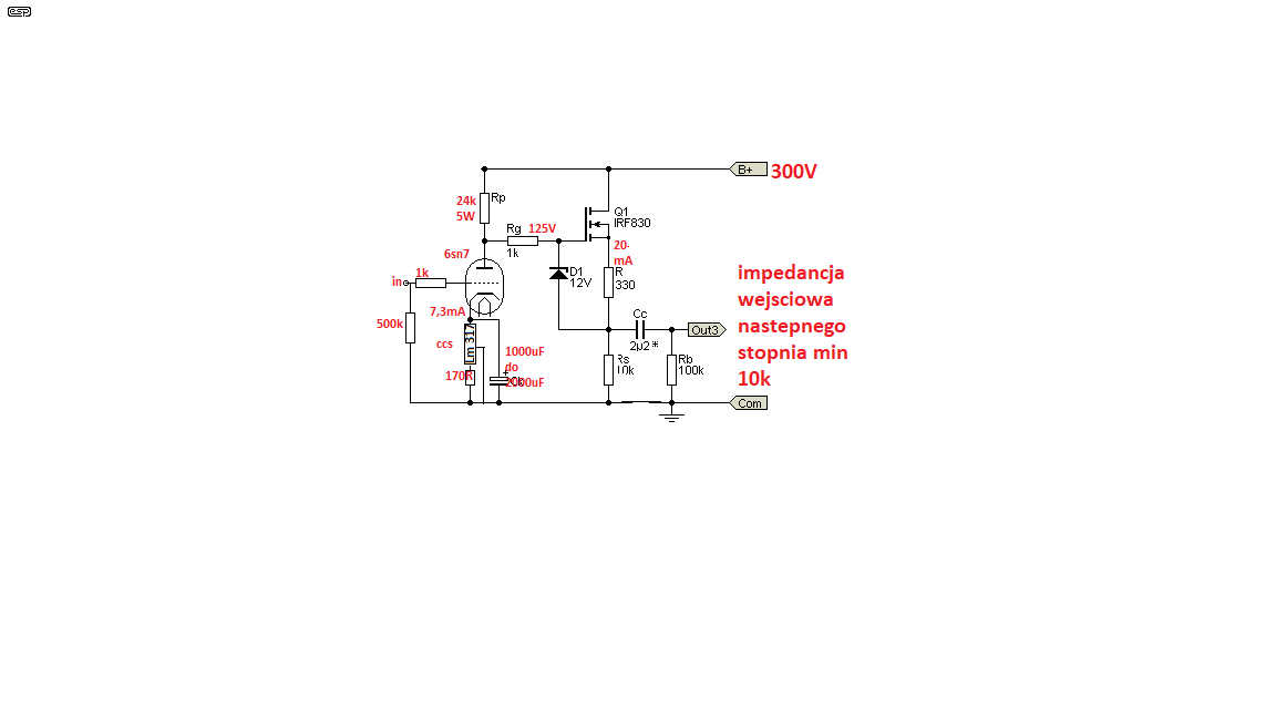

Szukam pomysłów na preamp oparty o 6SN7.
Układ ma być symetryczny od wejścia do wyjścia. Układ ma wykorzystywać jak najwięcej półprzewodników żeby wesprzeć lampę (lampy są drogie, trzeba je parować, etc.).
Po głowie chodzi mi para różnicowa na 6SN7 z lustrem prądowym które będzie trzymać w ryzach symetrię pomimo starzenia lamp, źródło stałoprądowe w katodach. Wyjścia zbuforowane wtórnikami na tranzystorach. Ktoś coś działał podobnego?
a co w anodzie? rezystor czy ccs?
jakie wzmocnienie Cię interesuje?
W anodzie lustro prądowe + rezystor. Przemiele to przez LTSpice i zobaczę. Fajnie byłoby dać obciążenie na półprzewodnikach, ale bardziej mi chyba zależy na zrównoważeniu połówek lampy lustrem prądowym.
Z drugiej strony można wrzucić trymer pomiędzy katody a CCS.
gotowca nie mam niestety
tylko cos w ramch koncepcji
wzmocnienie 15 razy
Coś w tym stylu, ale symetryczne. Rozmawiam na ten temat z Bobem Cordellem i zasugerował żeby zerknąć do jego projektu wzmacniacza lampowego z Linear Audio.
