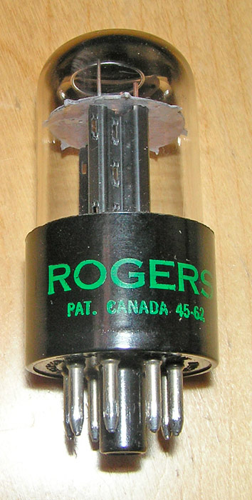

posłuchałem raz jeszcze swoje lampy. no i nie chce być inaczej te moje sylvanie grają konturem z małą ilością basu - oczywiście w moim systemie. Ken - rad ma najlepsze wypełnienie dźwiękiem przy czy dodaje jeszcze fajną barwę na średnicy. Tungsol - gorąco zapraszam do mnie - posłuchamy i się przekonasz że może być inaczej :).
Załączam fotki bo może się mylę i to co mam to nie sylvanie? (to możliwe)

spokojnie:) Masz jakieś kody na tej lampie poza datą? To może pomóc w rozszyfrowaniu tej zagadki Rogersa, bo coś czuję, że to Philips lub RCA. Sylvania wg niektórych produkowała dla marki Rogers, ale logo było drukowane innym fontem i jasnozielone.

Co do ROGERSA to nie ma żadnego 3 cyfrowego numerku z boku za numerami które widnieją na fotce są jeszcze pionowo umieszczone 2 litery:
M
S
a obok s jakieś 5 mm dalej cyfra 0.

Hmmm, wynikałoby z tego, że to lampka z 62 roku, bo po 60-ym wprowadzono kody literowe.
Wcześniej podawano najpierw rok np. 45 i 62 tydzień, ale też kod trzycyfrowy oznaczający producenta.
Głośno myślę, może ktoś rozszyfruje zagadkę:)
