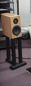

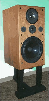

Jeszcze kilka fotek gotowych podstawek i różnych głośników.
"Chyba racja, może być stabilniej i ciężej"
bedzie duzo stabilniej,no i bardziej solidnie,bo wieksza waga.
Qubric,nie ma czegos takiego jak rurka kwadratowa,to jedno drugiemu przeczy ;).Moze byc za to profil;)
