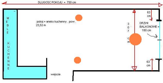

Lada moment wprowadzam sie do nowego mieszkania. Prawie wszystko juz wykonczone, nie mam jeszcze mebli. System stereo moze byc tylko w "salonie". Myslalem jeszcze o sypialni ( ok.19 m) , ale po zastanowieniu jednak nie. Gabinet tez odrzucam. Zatem tylko to pomieszczenie, ktore widzicie na rysunku wchodzi w rachube. Jest to pokoj z tak zwanym aneksem kuchennym. Straszna kiszka. Ponad 7 metrow dlugosci i jedynie 3 szerokosci. Vis a vis kuchni znajduje sie wielkie okno. Ustawienie sprzetu na krotszych scianach jest raczej niemozliwe. Ogolnie beznadzieja z tym pokojem. Bedzie tam bardzo malo mebli. Zadnych wielkich szaf ani nic w tym stylu. Sofa, dwa fotele, regaly na ksiazki i na plyty, jakis plaski telewizor, niewielki stolik sniadaniowy.... Moze ktos z Was ma sprzet w podobnym pokoju? Jak sobie poradziliscie z ustawieniem klockow? Jakies pomysly , sugestie? Obecnie mam niewielkie podlogowe kolumny ( 91 cm wysokosci) piega p3 z bass-refleksem z przodu. Nie wykluczam wymiany na podstawkowce. Prosze o rady...

masz (mamy) 3 wyjścia. Zacznę od najgorszego.
1. Na długiej ścianie. Rozwiązanie fatalne. Będzie tak się odbijało od ściany przeciwnej, że nie mam mowy o scenie muzycznej (chyba że wytłumisz)
2. kolumny "w połowie drogi" z aneksu kuchennego do pokoju dziennego, odwrócone w stronę balkonu. To już lepsze rozwiązanie akustyczne. Co prawda kolumny będą narażone na "potykanie się", ale można zastosować rozwiązanie architektoniczne w postaci kilku estetycznych pionowych prętów (lub kwietnika) - od podłogi do sufitu. Trochę optycznie oddzieli to pokój od kuchni. A wogóle fajnym rozwiązaniem byłoby wstawienie wysokiego akwarium w poprzek części pokoju, które "udawało by ścianę" poprzeczną.
3. negocjacje z rodziną i ściana krótka "balkonowa". To chyba najlepsze wyjście, aczkolwiek w przypadku 2 i 3 zrujnujesz sie na kable.

Ustawienie sprzetu na dluzszych scianach jest chyba rzeczywiscie beznadziejnym pomyslem. Siedzialbym okolo 2,3 metra od glosnikow przy zalozeniu ze stalyby przy samej scianie.
Co do pkt.2 wszystko fajnie, tylko ze mialbym wtedy problem z miejscem odsluchowym. Tylem do okna. Boje sie, ze nie moglbym wtedy swobodnie otwierac drzwi balkonowych. Zreszta musze dokladnie pomierzyc odleglosci.
Zostaje chyba tylko 3 opcja. Tylko co mam wtedy zrobic z kablami? Przeciez powyrywa je przypadkowo gdy beda lezaly na podlodze, a ukochana bedzie chciala wyjsc na balkon.

moim zdaniem w tym "tramwaju" z balkonem z jednej strony i kuchnią z drugiej, to ciężko będzie ustawić kolumny... Mówię zdecydowane +nie+ kolumnom na długiej scianie ;-D Musisz popróbować na krótszych ścianach, "w praniu wyjdzie", co będzie najlepsze...
Może też "na ukos" pokombinuj - np. kolumny lekko ukośnie gdzieś w połowie pokoju, a fotel odsłuchowy postaw tyłem do wejścia do pokoju... ;-) Mam nadzieję, że wyraziłem się jasno ;-D
Uważam, że kolumny na krókiej ścianie to nie jest najgorsze wyjście. Tylko musiłbyś, jak pisano wyżej, naprawdę dobrze wytłumić ścianę za miejscem odsłuchowym. Będzie blisko kolumn, ale i bez odbić od ścian bocznych, które będą główną zmorą w tym pokoju. Z tego co pamiętam jozwa miał taki układ w starym mieszkaniu. Dodatkowo na suficie powiesił płótno w formie "baldachimu". Podobnie wykończony jest sufit w pokoju odsłuchowym salonu Audioforte.

w takim nieustawnym pokoju + mało mebli wypróbuj ustawienie na stereolit
sofa na ścianie z drzwiami a stereolit naprzeciwko
kolumny dosunąć do ściany, rury bassreflex zatkać
to mi sie widzi jedynym wyjsciem
Niekoniecznie. Ale rzeczywiście to żadna frajda gapić się na garnki. Akustycznie było by znośnie (przy zaciągniętej zasłonie balkonowej)
A drzwi balkonowe nie są ciut nad podłogą? Oj, raczej są. Kable przymocuj we wnęce lub puść w jakimś audiofilskim korytku.

- W tak dlugim pokoju kolumny na dlugiej scianie beda wprawdzie mialy ladny balans tonalny i sobie podregulujesz ilosc basu czy wysokich ale zdecydowanie beda problemy z ladna i dobrze zdefiniowana scena trojwymiarowa. Przerabialem podobny uklad i praktycznie nic nie pomagalo :-( Wina chyba jest otwarte przestrzen po jednej stronie takiego ukladu i sciana boczna po drugiej. Pewnie pomogloby spore wytlumienia ale jak to osiagnac skoro masz drzwi na krotkiej scianie? Takze pomogloby postawienie kolumn dokladnie posrodku dlugiej sciany ale to znowu wypada na wprost drzwi do pokoju. :-(
- Jezeli kolumny na krotszej scianie to trzeba by je ustawic daleko od drzwi balkonowych i pewnie jest to skrajnie niepraktyczne ustawienie. Takze zawsze beda blisko scian bocznych a to takze powoduje wiecej istotnych dla odsluchu odbic.
Bardzo trudna sytuacja. Moze jestes skazany na 'pol hi-fi'? :-(

Myślę, że jednak najlepszym rozwiazaniem byłoby ustawić kolumny na krótkiej scianie tyłem do balkonu.
"+" - problemów z basem raczej nie będzie, przestrzeń powinna być calkiem nie zła (dobranie odpowiedniego kąta dogiecia
kolumn).
"-" - przy takiej szerokości pokoju baza będzie dosyć wąska 180-170 cm. max.
Czyli nie obejdzie się bez "baletów" z kolumnami :-))
Kyuss, to co masz nie jest aż tak bardzo różne od tego co jest u mnie (6 x 3.6 x 2.5, ale efektywne szerokość i wysokość pokoju trzeba jeszcze zmniejszyć ze względu na skośny stropodach).
Moje doświadczenia: długa ściana = fatalny, krzyczący dźwięk z dudniącym basem i kompletnie zniszczoną sceną stereo; kolumny w rogach = zbasowany, bagienny dźwięk bez szczegółów. To polecałbym do spróbowania (zaznaczyłem kolumny i miejsce odsłuchu, dogięcie dostosować odsłuchowo, ze względu na bliskość ścian bocznych raczej więcej niż mniej).
Ogólna moja rada - ignorować przy próbach niedobory subbasu, skupiając się na równowadze wyższych pasm i prawidłowym obrazie dźwiękowym. I chyba tu jednak monitory będą generowały mniej kłopotów, na bas mogą się znaleźć inne sposoby, np. dwa ładnie uzupełniające się subwoofery.
A tak w ogóle - współczuje, bo super dźwięku bym nie oczekiwał. Pociesz się - możesz wydać mniej :)

Te Twoje Piegi wyglądają na dość bezpieczne kolumny do pierwszych przymiarek. W wariancie 2 skręcaj bardzo mocno, nawet tak, aby osie wysokotonowych przecinały się w okolicach połowy odległości baza-fotel. Jeszcze raz zalecam ignorowanie braku basu (będą z nim się działy cuda, będziesz szedł z piwem z lodówki i Ci akurat w dobrym miejscu gruchnie tutti - oblejesz się jak nic :)
jeśli w grę w chodzi ustawienie fotela/sofy jak w propozycjach MariuszJ to proponowałbym "skręcić" kolumny na maxa i ustawić je a la Beveridge - naprzeciwko siebie grające na siebie nawzajem - i odkręcić w kierunku fotela/sofy tylko na tyle na ile na ucho okaże się konieczne jeśli chodzi o ewentualne ściszenie wysokich tonów
Graaf, popieram - aby tylko za bardzo nie stłumić wysokich. Ale tu nie ma co za bardzo gdybać, nie znamy planów Kyussa co do aranżacji ścian z boku kolumn. Niech więc eksperymentuje.
