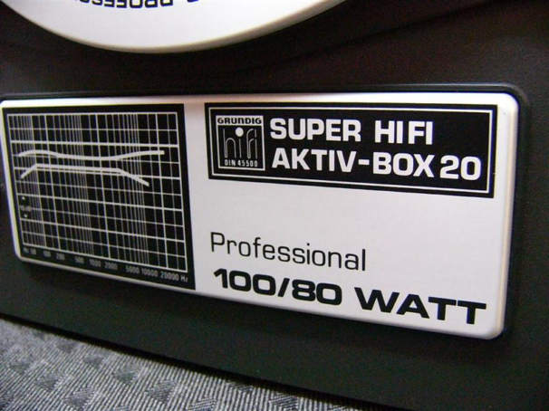

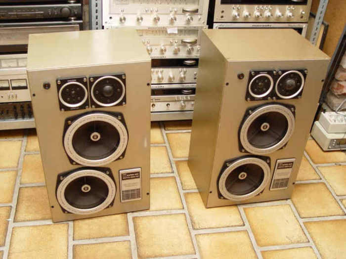

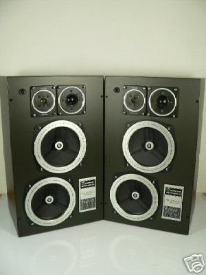

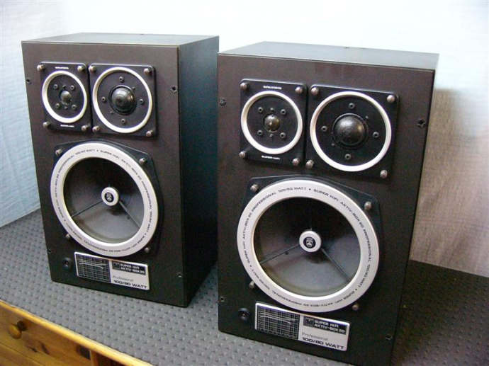

Zeby wiadomo bylo o czym mowa - zdjecia glosnikow Grundig Aktiv Box series:
cd....
