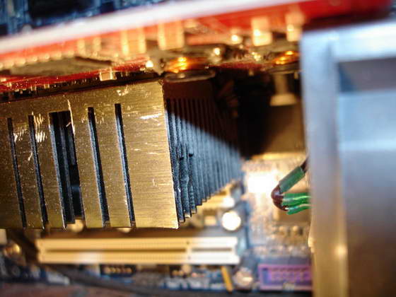

Ja polecę również własny patent, tani i niezbyt hadcorowy :-).
W miejsce starej suszarki wraz radiatorem zamontowałem radiator z procesorów serii Pentium II/III. Do tego koniecznie oddalony od radiatora, spowolniony Artic Coler Pro TC. Niestety, mocowania do radiatora są położone blisko procesora karty, i zazwyczaj (jak w moim przypadku) należy troszkę nadpiłować radiator, aby moszna było go porządnie zamocować w oryginalnych dziurkach. W celu zapewnienia dobrego obiegu powierza usunąłem tylnie śledzie/zaślepki. Efekt – za cenę Wentylatora (ok. 9-10 zł) można rozkoszować się ciszą (przynajmniej w przypadku grafy ;-) ).

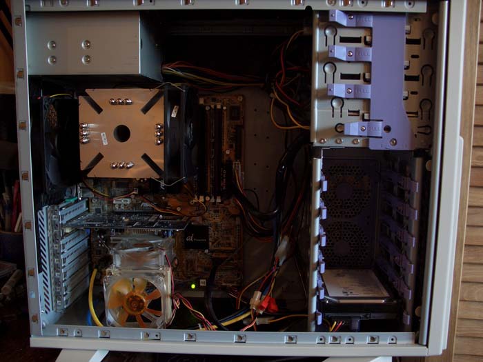

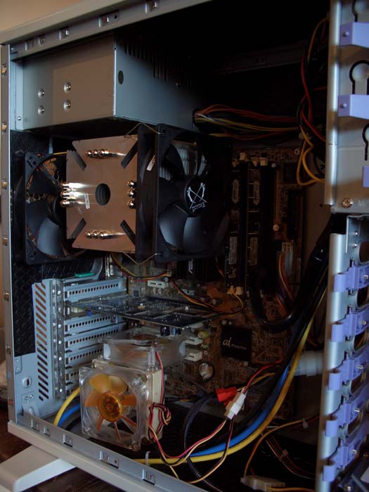

Trochę to trwało bo musiałem wymienić budę stara okazała się za wąska.
Grafika jednak okazała się mieć wiatraczek śr. 4 cm - bardzo głośno pracujący.
Zabiegi wyciszające:
- Wymiana obudowy na Chiefteca SH01W-W-W
- Wiatrak do obudowy Akasa Black Fan
- Cooler proca Scythe Ninja (największy ;-) powód wymiany obudowy)
Wkleiłem też trochę mat bitumicznych, które zostały po budowie kolumn - na wszelki wypadek ;-)

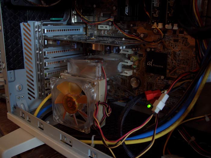

Karta grafiki to
Największy "brzęczek" czyli wiatraczek na grafice poszedł precz. Na karcie został tylko radiator i tymczasowo dmuchają na niego 2 Akasy Amber 80mm, które zostały mi po poprzedniej obudowie (jedna zasysa powietrze z zewnątrz obudowy, druga dmucha na kartę).
Także docelowego rozwiązania chłodzenia grafiki szukam nadal. TT Schooner został mi odradzony w kilku miejscach.
Zalman także odpada, bo oddaje ciepło do obudowy co docelowo jest niewskazane.
Stanęło na ATi Silencer 2 Rev.2 i mam nadzieję że będzie pasował...
W tej chwili najbardziej hałasują dyski (40 i 80 Gb Seagate Baracuda IV) i w związku z tym następny krok to wyciszenie dysków.Kiedy nie pracują kompa nie słychać z odległości 1,5m - czyli z miejsca w którym słucham muzykę.

Ciepłe powietrze wyciągane jest do dołu przez wiatraki z przodu przez zasilacz choć z zasilacza ciepłe powietrze będzie szło do góry. Walka wiatraków z grawitacją ;-)
Wentylator na procku miesza powietrze wewnątrz budy.
A co z chłodzeniem grafiki - ciepłe pow. zostanie wyrzucone na zewnątrz przez Silencera i od razu wróci wcięgnięte przez wentyl na procku? Słabe to jest.
Poza tym w AC serii T (Silentium) są 4 wiatraczki 80mm i do tego 1 na procku. To musi hałasować.
Ja będę miał spowolnione 2 x 120mm + 1 wiatrak na chłodzeniu grafiki AC Silencer 2.
Może ewentualnie coś do wymuszenia przewiewu przy dysku... Zobaczymy. Są takie 92 mm wentyle z regulowanymi obrotami, można wyważyć przewiew i głośność.
Powietrze z dolnej części budy będzie wyrzucane na zewnątrz, na tył obudowy, przez Silencera.
Wiatrak na Procku będzie wymuszał ruch powietrza w stronę tylnego wiatraka wyciągającego powietrze z obudowy. Chlodniejsze będzie zasysane z boku i z przodu.
Dysk docelowo będzie 1. Musze zrobić porządek i ten mniejszy pójdzie jako zewnętrzny na USB - będzie włączany tylko na chwilę. Takie archiwum/backup.
Ja i tak mam na kompie głównie fotki, które archiwizuję co jakiś czas.
>A pasywne chłodzenie możesz wykorzystać w pełni tylko mając obudowę mocno perforowaną i najlepiej
>desk-top, gdzie kolejne komponenty nie są umieszczane jeden nad drugim. Do tego podtaktowanie
>procesora.
Calkiem pasywnie być nie musi.
Myślałem o desktopie, ale wybrałem coć bardziej na przyszłość.Ten Chieftek jest pojemny i solidny, przy okazji jest ponadczasowo - klasyczny i ładny jak na budę do kompa ;-)
