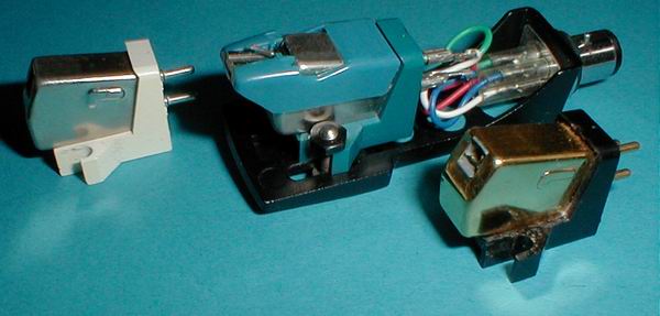

Mam modele K8, (stara z lat 70 tych). RSQ32, (złota ze złoconymi końcówkami) i Q301 (seledynowa oprawa igły.)

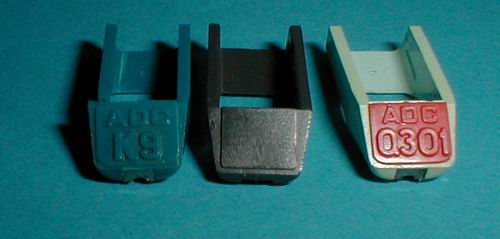

Wszystkie grają podobnie.Bardzo klarownie , ale i ostro z racji dominacji góry.Nie mają specjalnie dużego sygnału wyjściowego .Przy zamianie igieł trzeba uważac bo mimo że oprawy podobne różnia sie polem magnetycznym wokól igły. Jedne maja na końcu canilevera magnes , inne płytke wtopiona w obsadę . Z tego co kojarzę to XLM nie ma specjalnie audiofilskiego przeznaczenia. 20-17kHZ.250PLN to sporo jak na II obieg. Na b-bay'u można za ok 40-50US$ +8 koszt przesyłki (USPS air mail). Za Q301 dałem 8$. Nie wiem czy za 250 nie poszedłbym w AT lub shura
Różnice w igłach pomiędzy zamiennikami a oryginałami daje się łatwo zauważyć.Szara to Z North Servisu -brak magnetycznej płytki
