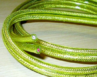

a czy warto do tunera kupowac porządne, dobre interkonekty? powiedzmy w tym przypadku mysle nad zakupem drugiego KLOTZ lagrange 107 na wtykach Neutrik. czy to dobry pomysł? czy wpłynie ot na brzmienie tunera?
Na dżwięk z tunera w sumie i tak nie masz co liczyć (w kwestii jakości), na pewno jednak wpłynie na Twoje samopoczucie :) Poważnie- wystarczy jakikolwiek kabelek po 3zł za metr z wtykami Alpharda za 2,50/szt...

Może niejasno się wyraziłem z tym kablem antenowym, chodzi o kabel koncentryczny, kóry prowadzisz do okna w całości, a za oknem ogałącasz ten kabel z ekranu i izoalcji zewnętrznej.
Co czy warto kabel lepszy? Warto. Miałem zawsze tuner podłączony po macoszemu Alphardem i raz podłaczyłem lepsiejszym i tak już zostało. Inna srawa, że u mnie lepsiejszym nie znaczy wynalazkiem jakimś - jestem zwolennikiem najprostszych kabli, gdyż często te "kombinowane" poprzez zastosowane w nich modyfikacje i materiały raczej modyfikują po prostu brzmienie niż polepszają. Plecam najprostsze profesjonalne Cordiale bądź Sommery (te drugie postrzebrzane), obydwa w cenie kilkunastu złotych za metr, do tegowtyki Neutrika i jazda.

> denon.dcd.2560
W końcu podłączysz kabel droższy od samego tunera :-)
Na Twoim miejscu zbytnio bym się nie przejmował kablem od tunera do wzmacniacza.
Jakość dźwięku z tunera jest mocno ograniczona i kabel wiele nie pomoże. "Z gówna - bata nie ukręcisz".
Janusz z Torunia
no fakt.
ALE jeszcze INACZEJ SPYTAM. czy za 150zł kupie lepszy interkonekt do swojego CD i yamahy AX-900 niz obecnie posiadany? a ten obecny bym wyeksmitował do tunerka:) bo drogo chyba za niego nie dałem. 50zł.
