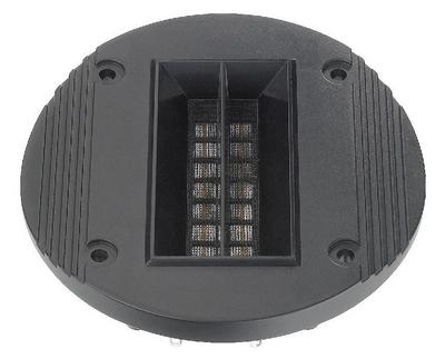

W ofercie Monacora pokazał się nowy głośnik wysokotonowy (wstęga) za niewielkie pieniądze. Czy jest ktoś kto może testował go i co możecie powiedzieć na jego temat z suchych danych technicznych?

na papierze wygląda ciekawie, co prawda raczej tylko do kolumn 3 drożnych będzie się nadawał ze względu na pasmo, ale może być to bardzo ciekawa alternatywa dla niedoskonałych kopułek w podobnej cenie. Nie oczekiwałbym cudów za te pieniadze, ale w swojej cenie jest to na pewno ciekawa propozycja, choćby ze względu na konstrukcję.
Tez mnie to zaskoczyło - za 99 PLN wstęga ale po przeczytaniu danych ,, ostygłem " . To moze byc w zasadzie tylko supertweeter - w zakresie od 10kHz do góry bo rezonas tak wysoko to pełne zaskoczenie .
Z ględzin na zdjęciu wynika tez ,że jest to raczej mały elektrostat niz wstęga , co tłumaczy wyższy rezonans.
A czy to warto? Powyzej 10kHz to wszystko gra tak,że raczej sie to czuje niz słyszy ...
>rezonans.
Gdzie widzisz elementy charakterystyczne dla elektrostatow? ja takowych nie moge dostrzec :(
na płocie też pisze "d..." a dotknij ją to ci wióry wejdą w łapę :) 9 kHz to jest raptem oktawa więcej niż wynosi rezonans tego głośnika - i tak trzeba będzie walnąć wysoki rząd żeby to wyciąć. Są jednak średniotonówki z którymi da rade to skleić, rola tego głośnika więc wykracza poza zastosowanie jako super tweeter, ale na pewno nie da się tego zastosować w konstrukcji o mniejszej liczbie dróg niż 3.
Mozna też spróbować poratować się pułapką, ale i tak 5 kHz raczej mało realne - pułapka wygladza przebieg SPL, ale nie prostuje żadnych zniekształcen związanych z rezonansem, tak czy sialk trzeba będzie go wywalić poza pasmo użyteczne tylko nie aż tak daleko jak w wersji bez pułapki. No, chyba ze podbarwienie nie będzie zbyt dokuczliwe, na co jednak w przypadku wszystkiego co ma membranę z metalu trudno liczyć.

Głośnik wstęgowy to potężne magnesy i pasek karbowanego aluminium między nimi .
Na zdjęciu tego Monacora widać ,że na folii są paski miedziane , wstęgi nie widać a tym bardziej nie widać karbowania. Najbardziej czytelny jest brak układu magnesów - ten Monacor jest płaski.
A cz.podziału około 10kHz wynika z teorii - cz. podziału powinna byc ustalana w odległości oktawy od cz. rezonansowej ( czyli cz. rezonansowa x 2 ) No ale to tylko teoria .
Mnie się zdaje ,że to zwykły tani głośnik o niskiej jakości , który kosztuje relatywnie niewiele ale tez niezbyt wiele jest warty , podobne sa w głośnikach do wież hifi Technicks'a , Pioneer'a itd.

nie musze czytac bo widzialem kilkadziesiat razy ten link i wiele innych o ktorych nawet pojecia nie masz wlacznie z dzisiatkami/setkami patentow dot. ribbon tweeter. tak po krotce ten twoj link to jeden z przykladow, glosnik magnetostatyczny to tak naprawde folia np alu pracujaca w polumagnetycznym, czyli wstęga, obojetnie jak to jest zbudowane... jest jeszcze odmiana taka ciekawa ze karbowana wstegnie porusza sie tyl/przod tylko sciska/rozpreza, jak wczesniej pisalem to tez wstega tylko o innej konstrukcji. wiec albo jestem mega tepy i magnetostat to dla mnie pot. wstega albo sam nie wiem
moze byc to tego typu

Ja nie kwestionuje Twojej wiedzy, bo wiem, że sam robiłeś wstęgi, więc musiałeś się dużo dowiedzieć na ten temat. Ale wydaje mi się, że ten monacor jest rodzajem głośnika który np Visaton nazywa magnetostatyczny, a w książce www.lucki.com/forum/ksiazka.pdf nazywany jest izodynamicznym. Jego zasada działania jest inna od typowej wstęgi.
