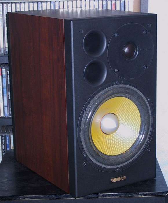

Trafiły do mnie do modyfikacji kolumny Avance Epsilon 910 Mk2.
Obudowy wykonane po części z MDF a po części z płyt wiórowych. Wykończenie czarnym matowym lakierem (front i tył) oraz niezłej jakości winylową okleiną (pozostałe powierzchnie).
Woofer to Scan-Speak robiony specjalnie dla Avance, membrana z powlekanego kewlaru, piankowe zawieszenie aluminiowy korektor fazy, impedancja 4ohm.
Tweeter również Vify, i również niestandardowy, jest to tekstylna kopułka 25mm, wersja znanego modelu D27.
Oto fotki:
-oryginalna kolumna

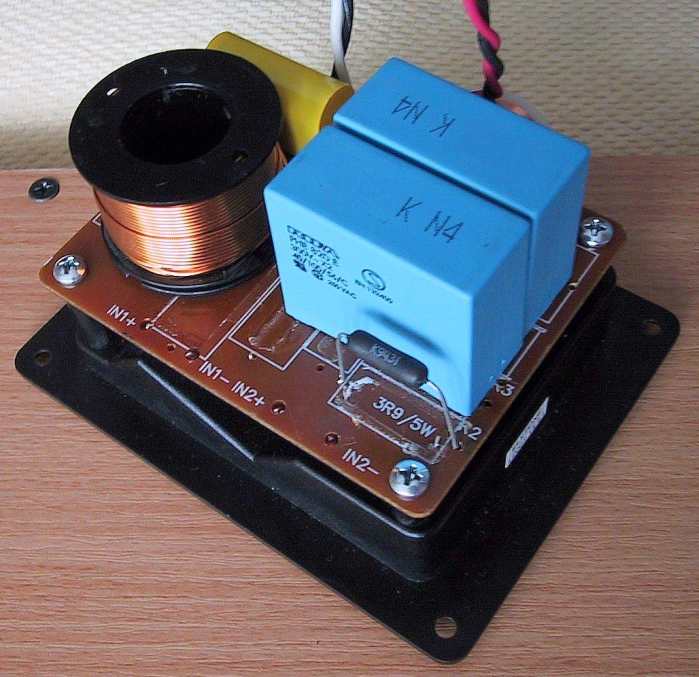

-oryginalna zwrotnica. Producent zastosował filtrację III rzędu dla tweetera i I rzędu dla woofera. Widoczne przewody łączące terminal z płytką, są to zwykłe kabelki z chińskimi nadrukami. Zostały one wymienione na Audioquesta CV4, podobnie jak reszta okablowania kolumn.
-schemat oryginalnej zwrotnicy. Widać często przez Avance stosowane rozwiązanie polegające na zbocznikowaniu kondensatorem rezystora szeregowego w gałęzi wysokotonowej.
Woofer w Epsilonach jest bardzo dobry. Tweeter to tylko poziom budżetowy. Dlatego też warto zastosować coś lepszego. W tym wypadku wybór padł na aluminiowego Seasa.
Zaprojektowano i wykonano nowe zwrotnice, II rzędu zarówno dla woofera jak i tweetera. Zastosowane kondensatory to bardzo dobre polipropyleny produkcji duńskiej Rify. Widoczny na zdjęciu opornik...jest widoczny i rozpoznawalny. Na zdjęciu widać też kable pochodzące z rozplecionego Audioquesta CV4. Kable te zastosowano też w miejsce krótkich łączówek łączących terminale z płytką drukowaną.
