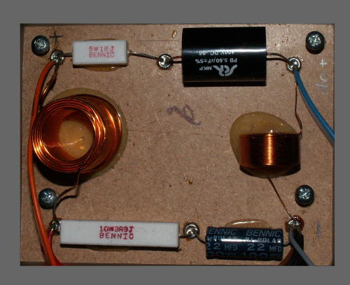

Ja niestety nie pomierzyłem swoich ;/ ale zrobiłem kilka zdjęć .

Tylko jedno mnie zastanawia . Dlaczego ty masz inne wartości elementów zwrotnicy ? U mnie cewki były 0,27 mH , dla wooferów i tweetera . A kondensatora 6 nigdzie nie ma - jest natomiast 5,6 .
