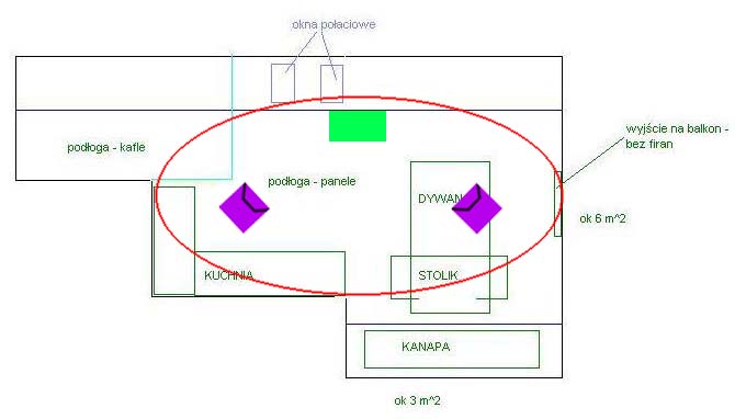

W weekend przeniosłem sprzęt do docelowego pomieszczenia. Wcześniej słuchałem głośników w dosyć małym pomieszczeniu i generalnie brzmienie było bardzo poprawne, jedynie przy większych głośnościach, głośniki się dusiły z powodu małej powierzchni. Po ustawieniu w docelowym miejscu pojawił się dudniący bas i taki trochę efekt holu. Poza tym, przy głośniejszej muzyce dźwięki zaczynają się trochę zlewać ze sobą z wyraźną dominacją basu. Co można z tym zrobić?
Plan pokoju załączony:
1. Na fioletowo zaznaczyłem miejsce gdzie stoją kolumny
2. Niebieskimi liniami oznaczyłem miejsce gdzie się zaczyna skos (mieszkanie jest na poddaszu)
3. Głośniki stoją na kolcach i podkładkach
Ktoś mi sugerował, żebym umieścił kolumny na styropianie, czy to ma sens? Czy po zamontowaniu zasłon na okna, powieszeniu obrazków, cokolwiek się zmieni?

Oj zmieni się, bardzo się zmieni.
Dobrze jest aby z boków stały jakieś regały np z książkami i płytami (chociaż z jednej strony od okna). Za sobą wrzuć jakąś reprodukcję lub obraz, ale malowany na płótnie w ramach (a nie płaska deska lub papier za szybą). Generalnie każda duperelka niebrzęcząca i nierówna, zawieszona na ścianie daje poprawę efektu. W narożniki warto wrzucić jakieś fotele lub pufki.

no cóż, pomieszczenie nie jest perfekcyjne, ale to już wiesz :-)
Próbując trochę na siłę zaaplikować pomysł z:
zrobiłbym tak, jak na poniższym szkicu. Strasznie to mało praktyczne ustawienie, ale eksperyment jest darmowy więc warto się pobawić.
Ikony 7 znam, mają niestety one tendencje do zadudniania na basie. Tym się okupuje fakt, że basu jest z nich dość sporo.
Powodzenia!
