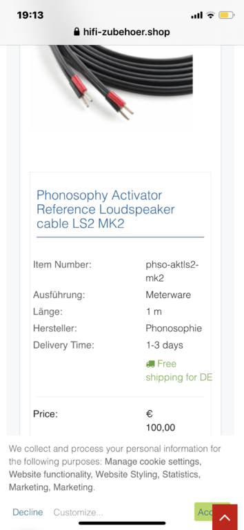

48 minut temu, Niepokorny napisał:
Dokładnie nie pamiętam, ale to coś około tego.:
https://www.fairaudio.de/test/test-hifi-highend-tuning-kabel-animator-phonosophie-1-dwt/test-hifi-highend-tuning-kabel-animator-phonosophie-3-dwt/
https://www.hifi-zubehoer.shop/en/phonosophie-aktivator-referenz-lautsprecherkabel-ls2-mk2-a-30100.htm
2x 7 mm²
To inne kable niż NACA5, te mają 2x 4 mm²
Edytowane przez rochu
