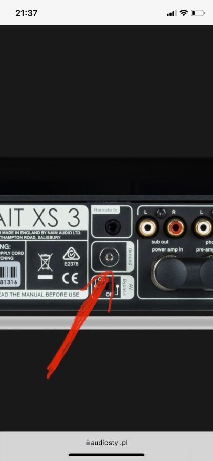

1 godzinę temu, Timi1987 napisał:
Tez może być….
wystarczy jak jakimś kablem doziemisz wzmacniacz do czegos metalowego.
w xs jest przynajmniej z tylu taka opcja
ja z Tym nie mam żadnych problemów ale wiem ze to tez załatwia sprawę.
podpiecie uzienienia z tylu xs do tej śrubki moze nie pomóc, tam masz uziemienie, w przypadku xs kabel od tej śrubki do masy rca lub obudowy din
mowimy o brumieniu w tweeterach
Edytowane przez Krzysiek H
Wszystkiego próbowałem, żadnej poprawy. Nova wraca do sprzedawcy. Tydzień wstecz miałem wypożyczonego Naima Star, było idealnie. Posiadam Atoma, jest o.k, ale to już drugi, ponieważ pierwszy, także brumił z kolumn. Podoba mi się brzmienie Naimów Uniti, dlatego chcę zamienić Atoma na Novą.
Nie wiem u mnie tego brumienia nie ma, za to w sklepie było i u znajomego tez a ja nic nie musiałem kombinować i jest totalna cisza. Nic nie zaszkodzi jak spróbujesz to nic nie zaszkodzi.
ja w dalszym ciągu uważam ze to bardzo dużo zależy od instalacji elektrycznej w domu.

do mojego xs3
pytanie moje brzmi, bo nie umie znaleść albo jestem ślepy…
Wzmaka urzywam jako końcówki mocy do systemu wielokanałowego poprzez przełącznik by-pass jak sobie chce filmy pooglądać… albo stereo poprzez dac z komputerem.
Czy jak podłączę zasilacz to nic nie będzie kolidować z kinem itd?
czy poprostu odpinam z tylu zworke wpinam zasilacz i oglądam filmy w systemie wielokanałowym albo słucham stereo ? Bez stresu ze coś się usmaży ?

2 godziny temu, Timi1987 napisał:
Może mnie ktoś oświecić ?
kolidować nie będzie tylko nie jestem pewien czy w Twoim przypadku  ma to sens... zasilacz (hicap dr itp) zasila sekcje przedwzmacniacza, jeśli się nie mylę.
Edytowane przez Kacper525
No w przypadku kina napewno nie ma sensu.
Ale juz w przypadku komputer(audirvana)——dac—-xs3+hicap?🤔
tu juz chyba jak najbardziej ma sens ?
