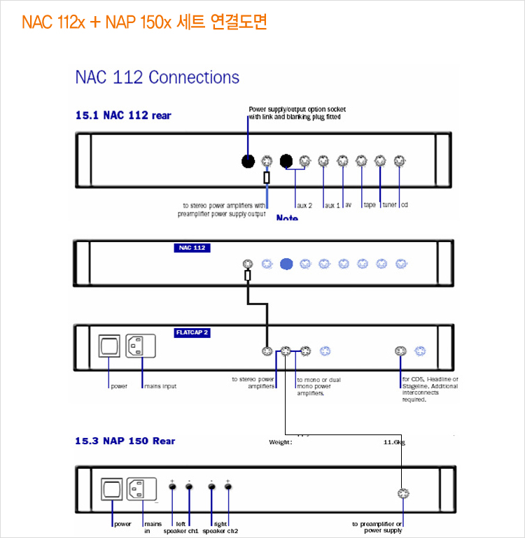

pytanie: czy optymalnym rozwiązaniem poprawiającym jakość dźwięku jest podłączenie PRE (NAC 112, 112x, 122x) do zasilacza Faltcap 2,2x, a dalej od Flatcap-a do końcówki (NAP 150, 150x) ? przynajmniej tak to wygląda ze schematu (załączniki)
Czy takie rozwiązanie jest faktycznie lepsze od zasilenia PRE bezpośrednio z Końcówki ? Dziwi minie to gdyż sygnał w pierwszym przypadku sygnał od PRE przesyłany jest do Flatcap, a przechodząc przez niego, dalej przesyłany jest do końcówki (długa droga)
Czy ktoś z WAS próbował takiego rozwiązania lub może powiedzieć które jest obiektywnie (może subiektywnie) lepsze

O ile dobrze rozumiem Twoje pytanie to chodzi Ci o to czy dźwięk z flatcapem jest lepszy niż bez niego. Ja użytkowałem NAC112x z flatcapem 2x i dźwięk przy podłączonym zasilaczu był lepszy pod każdym względem niż bez niego. Dla mnie zasilanie przedwzmacniacza z flatcapa wnosiło znacznie większe zmiany niż podłączenie flatcapa do CD5x.
Droga sygnału co prawda się wydłuża jednak przedwzmacniacz otrzymuje z flatcapa lepsze zasilanie niż z końcówki mocy i to jest przyczyną lepszego dźwięku.
Przy połaczeniu NAP flatacap PRE można spróbować jeszcze jednej rzeczy - wymienić SNAIC4 (NAP-flatcap) na Arsound Greenlink 4s to zamiennik kabla naima lecz przewodzi on tylko sygnał tzn. nie ma żyły do prowadzenie zasilania z końcówki mocy, która przy użyciu flatcapa jest zbędna. U mnie takie połączenie też wprowadziło zmiany na "+", choć choć skala zmian nie jest tak duża jak przy podłaczeniu flatcapa.
