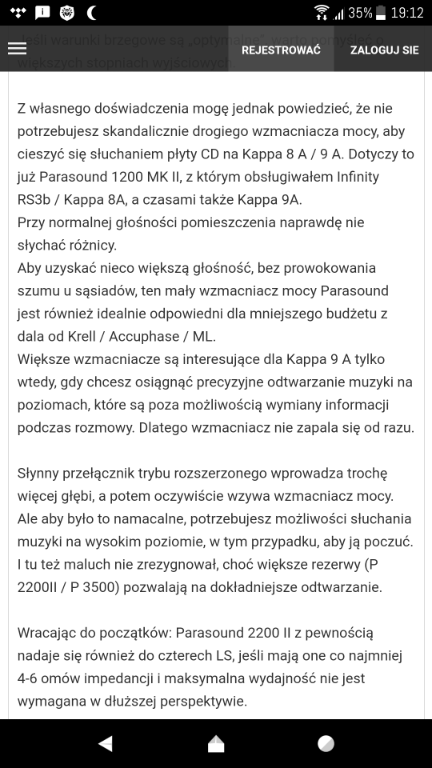

Ja celuje w 8 ponieważ mam dwie końcówki parasound 1200 II i sądzę iż poradzą sobie z nimi zresztą znalazłem opinie iż z 9 też (zrzut z forum niemieckiego i translator poszedł w ruch :).
A nie chce kupować 9, 9.2 ponieważ salon ma 25m i wydaje mi się iż za duże kolumny na taki metraż. 8.1 już aż nadto wypełniają salon dźwiękiem:)

Wczoraj na próbę bo akurat dzieci nie było w domu dałem w piec jednej końcówce bo w drugiej pastę zmieniam więc jedna jest podpięta pod 8.1.
Do godziny 12 nawet nie doszedłem brakowało może 2-3 mm żeby kreska od volume była w pionie.
Od narożnika do kolumn mam jakieś 4.5m, siedzę i naprawdę czuć moc kolumn jak poszły niskie myślałem iż bebechy mi rozwali ale góry już nie mogłem tak dawały po uszach iż nie mogłem wytrzymać normalnie kuło w bębenki aż na kolumnach ustawiłem wysokie i średnie na minimum ale i tak nic to nie zmieniło.
Wydaje mi się iż jeśli miałbym do kolumn z metr dalej (5.5 metra) już takiego wrażenia bym nie miał.
Jak dla mnie 4.5 m do kolumn i godzina 12 za blisko.

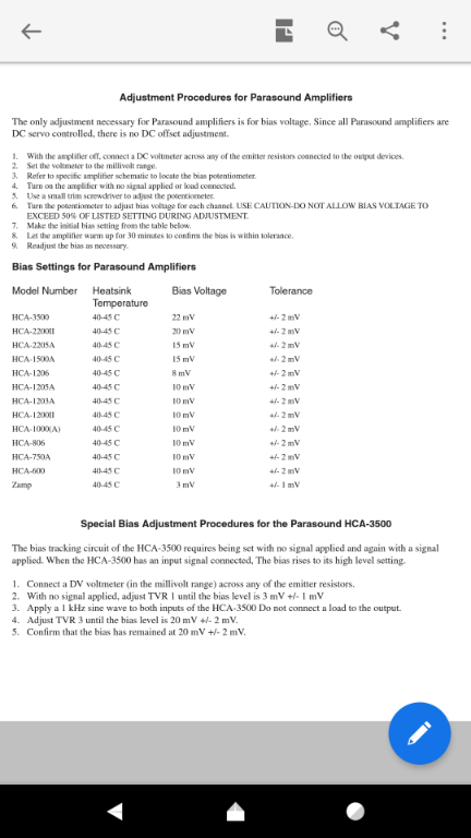

Ale końcówka parzyła ściągnąłem obudowę i sprawdzałem temperaturę radiatorów podczas grania bez obudowy 65-68 stopni z obudową 75 stopni.
U mnie gdy jedna końcówka idzie na głośnik może  im katalogowo pomiędzy 240W a 900W w zależności od impedancji co jest mocą wystarczającą do większości głośników. Moje nie są zmostkowane, w każdy wzmacniaczu jeden kanał napędza sekcję HF drugi LF. Jeżeli masz problem z obciążalnością niską impedancją przy mostku zrób tak samo.  Temperatura przy ciągłym obciążeniu mocą maksymalną ( mówimy o podaniu stałego sygnału testowego 1khz czyli na wyjściu nie masz ani na chwilę spadków tylko cały czas pełną moc ) po 5 minutach na zewnątrz ledwo przekraczała 40. W środku pewnie było około 60 na radiatorze. Za to preamp dając ciągły sygnał 1V ( tyle ma na wejściu Yamaha przy oddawaniu mocy maksymalnej ) osiągał temperaturę ponad 75 stopni w środku i ponad 50 na zewnątrz co zawdzięcza regulatorom napięcia.
Nie znam specyfikacji serwisowej Twoich HCA-1200, u mnie wszystko osobiście ustawiałem pod obciążeniem zgodnie z parametrami. napięcie 65V, bias 15mV na kanał, DC-offset 0mV na kanał. Każda odchyłka wpłynie również na temperaturę pracy. W manualu do 1200 nie ma tych danych ale okazji sprawdziłem, że Twoja końcówka o dwukrotnie większej mocy ma trafo tej samej wielkości co moje "setki", stąd może być różnica w pracy przy niskich obciążeniach. Z drugiej strony osprzęt wrażliwy na temp jak elektrolity zastosowane w środku maja w parametrach 85C więc może wcześniej się zużyją ale nie uszkodzą a taka temperatura pracy na tym poziomie jest dla HCA normalna. Zawsze możesz wymusić obieg powietrza ale to już zupełnie inny temat.

Bias mam ustawiony na 10 mV, DC nie da się ustawić w końcówce.
Końcówka co dostała w sobotę w piec była w stereo nie mono, druga odpięta bo paste będę zmieniał.
Końcówka jak jest włączona bez niczego osiąga temperature na obudowie 38-39 stopni przy spokojnym słuchaniu 41-42 na obudowie.
Pewnie jest tak jak piszesz iż dla Parasound taka temperatura to norma.
Edytowane przez Alien844
To spróbuj regulacji tonów na końcówce, może je ujarzmisz.
A mierzyłeś DCoffset ?? Nie masz dużych odchyłów ?? Wtedy niestety parowanie tranzystorów. Mimo wszystko warto sprawdzić.
