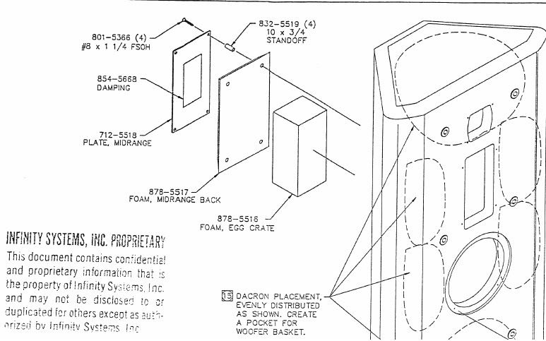

A jak jest w R90? Mateuszek - rozbierałeś, to może napiszesz? Ja nie mam sumienia swoich...
no wlasnie nie wiem - moje egzemplarze byly strasznie grzebane i w srodku napchana byla na ten przyklad wata w tej tubie do wyzszego basowca...
w tym tynelu od emima tez bylo jakies badziewie ale jak to wyjalem to srednich bylo na moj gust za duzo
w serwisowce jest to opisane w nieco dziwny sposob...
Co do waty to po części się zgadza, Dacron opisany na obrazku to właśnie wata.
tak - to wiem, ale tam byla wata. kawalki poscieli i rozbebeszone podpaski (na szczescie nie uzywane)
z kolei "Foam - egg crate" to nic innego jak gabka/pianka - ale tu juz glupieje - mam znalesc po prostu kawal gabki o takich wymiarach???
Pościel i podpaski...ostro! :)))))
Ta gąbka/pianka wygląda na dość gruby klocek na tym zdjęciu. Najlepiej dorwać kogoś z oryginalnymi R90 dla porównania.
no wlasnie czekam na kogos kto bedzie laskaw looknac do srodka - wystarczy odkrecic 4 srubki z tym tylko ze potrzeby jest imbus calowy...
co do podpasek i takich innych - najbardziej denerwujacy jest fakt ze serwis wymienil emita i odwrocil fazy!!!! zgroza - moim zdaniem nasuwa sie wniosek ze trzeba wszystko i wszystkich sprawdzac bez ustanku a przeciez tak sie nie da :-(
