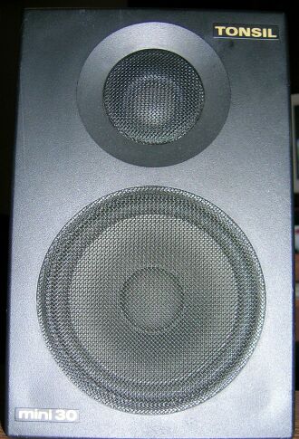

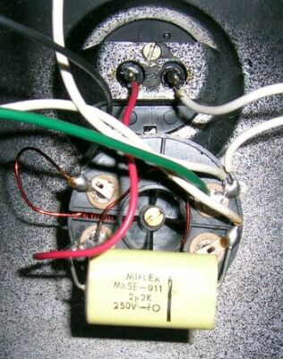

Witam, jestem w posiadaniu kolumn Tonsil mini 30. Do niedawna używałem ich jako kolumn tylnych w KD. Obecnie, po wymianie kolumn, chciałbym spróbować z Tonsilków zrobić małe monitorki. Mam z wiązku z tym pytanie do szanownych forumowiczów, czy jest sens robić monitorki na tych przetwornikach i co oprócz obudów ( w tym modelu są metalowo - plastikowe) wymienić? Jaka pojemność i konstrukcja (zamknięta czy BR)? Może jakieś propozycje co do zwrotnicy? Ta która jest wygląda marnie...

Zostawiłbym tak jak jest. W końcu to są monitorki. Nie robiłbym też tu b-r. Zwrotnica nie jest zła ale prosta, bo filtry są I rzędu.
Jeśli chciałbyś zrobic coś na innych głośnikach to chyba lepiej w nowych obudowach, bo szkoda rozwalać działjącą konstrukcję.
a sorry, nie doczytałem, ale widze że zgadłem. Jak zrobisz nowe pudła to nie wiadomo znó czy gądka na zawieszeniu górnym tego GDNa w ogóle jeszcze jest cała... racze zainwestować w Tesle, tanio i ok. ARN150 wsadzasz w 9l, do tego jakis Tonsilowy wosokotonowiec kopułkowy za śmieszną kase i gra.

"Może jakieś propozycje co do zwrotnicy? Ta która jest wygląda marnie.."
Marna jak mozna wniskowac jest twoja wiedza na temat zwrotnic , chcociaz moja jest nie wieksza. Zwrotnice dobiera sie pod glosniki, jedyne z czym sie zgodze, to jakosc elementow jest marna. Jabym zostawil pierwszy rzad tak jak jest tylko obnizyl pasmo podzialu pomiedzy glosnikami. Zastosowalbyl cewke szeregowo z GDN 12/30 ok 0,36mH i kondensator szeregowo z GDWK 9/80 ok 4,7uF(np jakis jantzen). Dodatkowo nalezy stlumic GDWK wzg GDN czyli trzeba dolozyc szeregowo rezystor ok 2 ohm/3-5W.(starczy zwykly ceramik)

Jak masz ochotę to dziś lub jutro wieczorem podam Ci wymiary skrzynek i zdjątko zwrotnicy(trochę bardziej skomplikowana, ale może Ty takie lubisz...) kolumienek sąsiada (GDN12/30 i GDWK9/50, siedzi to to w skrzynce z płyty wiórowej, z przodu "zdejmowalna" maskownica plastikowa z siatką blaszaną).

Mam dla Ciebie wymiary kolumienek sąsiada:
wysokość (bez nóżek): 240
szerokość: 149
głębokość: 207.5 (możliwe że 207 - okleina trochę schodzi...)
Przednia ścianka ma grubość 12 (materiał - płyta wiórowa).
Siedzą tam następujące przetworniki:
GDN12/30/2 6om
GDWK9/50 8om
Zwwrotnica to dwie cewki(mH???) i kondensator(1u5M).
Postaram się jutro zamieścić zdjęcia.
