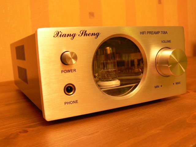

Drodzy Forumowicze,
czy ktoś się może orientuje gdzie można kupić lampki 6N3-J, ewentualnie jakie zamienniki można zastosować dla tej lampy bez potrzeby zmiany BIAS-u?
Z góry dziękuję za wszelkie podpowiedzi.
PS. Najbardziej mnie interesuje możliwość zakupu w Warszawie, a może ktoś ma na zbyciu?
Do kupienia u nas są PY82, ale trzeba by przerabiać. Są nawet na Allegro:
Jeden kanał gra ciszej we wzmacniaczu i pre, kórego zdjęcie poniżej, no i samej lampki. Jak zamieniłem lampy, to okazało się, że "tu" jest właśnie problem.

To jest ta 6N3-J? No to to jest niestety mały noval, mniejszy niż PY82. Trzeba sprawdzić parametry, jeżeli rzeczywiście różni się jedynie żarzeniem od PY82, to po przeróbce można spróbować podmiany, o ile zmieścisz w obudowę.

Słuchajcie, okazuje się, że w tym wzmaku jest kilka rodzajów lamp.
Te które są na wyjściu to 6DJ8, a ich odpowiednikami są 6922 lub E88CC (lub rosyjska 6N23P EB).
Przynajmniej taką informację znalazłem na jednym z forum amerykańskich, gdzie nawiasem mówiąc ten wzmak jest uznawany przez niektórych za lepszy od ASL MG HEAD OTL III (?!).
Trochę mi nie chce się w to wierzyć, bo jednak różnica w cenie i konstrukcji wzmacniaczy jest duża, ale jak zwykle pewnie wszystko zależy od pozostałych elementów toru i własnych preferencji brzmieniowych.

ta lampka którą pokazałeś na zdjęciu wygląda jak radziecka 6n3p, są one bez problemy dostępne na allegro. czasem można też trafić wersje militarne 6n3p-ew, albo 6n3p-I.

Tia. Można też na cokole zatknąć halogeny z Obi, może zaświecą. Rafko, opanuj się w audiofilstwie i pomyśl trochę - nie ma żadnej gwarancji że wyprowadzenia tej 6N3J się zgadzają z tymi Twoimi ruskimi. Nawet te Twoje ruskie mają inaczej wyprowadzone żarzenie niż choćby ECC. Przy pomyślnych wiatrach wystrzelisz zafopowego kitajca w kosmos.
Jeszcze raz Zafop radzę, oddać komuś zmyślnemu do przeróbki na popularne lampy. Przypuszczam że jedna z nich to WK-WA (przedwzmacniacz) i druga to wyjściowy układ przeciwsobny wzmacniacza słuchawkowego (stawiałbym tu na 6DJ8=ECC88).
MariuszJ,
te lampy, z którymi mam problem pracują w stopniu wyjściowym, dlatego napisałem, że są to 6DJ8, i że ich zamiennikiem są 6922 oraz E88CC. Tak więc propozycja Rafko jest jak najbardziej w porządku.

MariuszJ,
po prostu nie mam schematu ani instrukcji do preampa i nie wiedziałem jaka dokładnie to lampa, te które są w stopniu wyjściowym mają nieczytelne oznakowania i dopiero na tym amerykańskim forum zorientowałem się, że wcale nie chodzi o te lampy 6n3 tylko właśnie 6DJ8, których odpowiednikami są 6922 oraz E88CC.

6N23P jest mniej więcej odpowiednikiem ECC88. 6N1P można uznać za taki jedynie z bardzo dużą tolerancją - ma inne wzmocnienie, ale przede wszystkim inny wyprowadzenia żarzenia. Myślę że ten pewien konstruktor to wie i wie również, że zasadzanie jej do podstawki po ECC88 nie musi się dobrze skończyć.
W miejscu, w którym się wypowiedziałeś chciałeś je wsadzić do podstawki po 6N3J - wszak też pasuje, nie?
Mój błąd - wyprowadzenia żarzenia są takie same, tylko prądu 6n1p bierze dużo więcej.
W każdym razie - proponuję nie próbować, czy nasz wzmacniacz nie zagra przypadkiem "lepiej" jak go zasilimy 110V~
Potem jeżdżą po tym forum na Triodzie jak po łysej kobyle...
6n1p ma identyczne wyprowadzenia jak e88cc i jej bezpośrednie zamienniki i zbliżone wzmocnienie, ale pracuje w zupełnie innych "punktach pracy", ma też niższy prąd żarzenia. W niektórych aplikacjach (przede wszystkim przy wyższych poziomach napięcia anodowego) można ją wstawić zamiennie w miejsce e88cc, ale trzeba skontrolować punkt pracy i ewentualnie dokonać korekty rezystorów anodowych i katodowych. Swoją drogą to świetna lampka i całą zabawa z jej zaaplikowaniem do układu może przynieść całkiem sypatyczne efekty.
