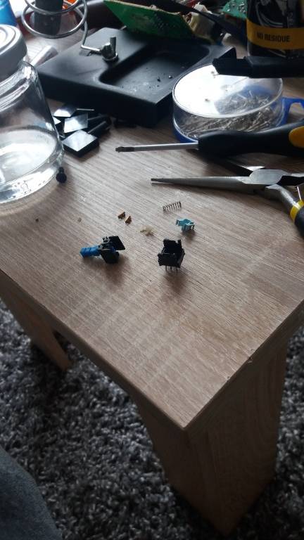

Panowie czy ktoś jeszcze gra na tych Grundigach? :-) ostatnio zabrałem się za czyszczenie tych małych isostatów alps w A9000 i chciałbym też to zrobić w A9009,  rozbieranie czyszczenie i składanie nie jest tak tragiczne jak samo lutowanie w tym wzmacniaczu.. ścieżki są podatne na odchodzenie zwłaszcza jest problem gdy piny są zagięte, jest na to jakiś sposób? a tak w ogóle jakiego rodzaju cyny należy używać w tym wiekowym sprzęcie?
Zaloguj się, aby zobaczyć treść (możliwe logowanie za pomocą )                           65e6788.thumb.jpg.693f731c5301d405ccafb9dbcbcdf406.jpg
Ja używam odsysacza OD-25,   skończyłem już z tymi małymi alps wszystkie 8 udało się wyczyścić, a były czarne jak smoła w środku wystarczyło użyć vavoline contact cleaner drobny papier ścierny później kąpiel w ipa pędzelek i na końcu zabezpieczyłem wazeliną tech wszystkie sprawziłem i działają jak złoto bez trzasku, niestety nie obyło się bez wpadki przciski loudness mnie pokonał zmiażdżyłem blaszki stykowe :-/ na szczęście mam trochę złomu z tych Grundigów, ale tego ostatniego chyba nie będę już ryzkował nie używam louness, a ten akurat nie trzeszczy.
Gdy wymieniałem wszystkie kondensatory to też używałem starego odsysacza w stylu tego OD-25, poza tym też "aktywnego" odsysacza (z grzaniem). Nie obyło sie jednak bez wpadek bo scieżki naprawdę są delikatne. Myślę że wspomniana przez Panterke tasiemka jest najbezpieczniejsza.
Muszę zainwestować w tą taśmę  jak również w dobrą stację lutowniczą, ten A9000 który mam jest cały czas na fabrycznych kondensatorach, ale on jest całkowicie bezgłośny zero szumów przy przystawieniu do ucha wyskotonówki jaki i trafa dosłownie cisza jak makiem zasiał, aż dziwne większość vintydżów mniej lub bardziej brumi, poprzedni właściciel zrobił bardzo ważną rzecz został usunięty klej pod wszystkimi kondami  i zostały wymienione rezystory na płytce zasilacza.
