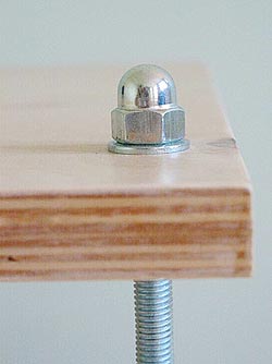

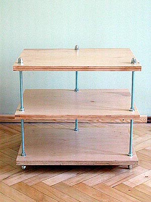

W odpowiedzi na zawarty w dziale DIY projekt stolika za okolo 1000zl postanowilem zbudowac stolik za 100zl i ani zlotówki wiecej.....Rownie stabilny i w miare ladny choc to kwetsia gustu....Projekt pierwszy raz zobaczylem z znanym adresie WWW:
Hidden Content
Zaloguj się, aby zobaczyć treść (możliwe logowanie za pomocą ) . Z ta roznica ze ja od frontu mam dwa prety a nie jak u nich z boku....
Zainteresowanym przesle kompletne wykaz co kupic i gdzie ceny itd, a moze nasz MR. Lukar umiesci te konstrukcję w dziale DIY. Wola Boska i skrzypce....Na zachetke (lub obrzydzenie) 3 zdjecia.

A jak stabilnosc ?? U gory masz male podkladki.
Ktos kiedys dawal WWW gdzie gosc zrobil stolik z rurek gazowych albo wiekszych od wody ... ktore mozna zasypac piachem. Tylko tam nie odbedzie sie bez spawania.

stoliczek niebrzydki ale jeśli mogę doradzić to proponowałbym gołe gwinty wsadzić ( odziać nie mogę znaleźć słowa ) w rurki chromowane z Castoramy ( 3 metry rurki fi 20 mm kosztuje 30 PLN ) wiem, że to 30 % ceny ale wydaje mi się, że warto, bo efekt będzie znaczący.

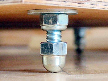

No jesli chodzi o stabilnosc skakalem na nim (!!) i jeszcze zyje. Dzieki temu ze kazda polka jest skrecana od gory i od dolu nakretkami stolik jest stabuilny az do wylamania srub....te gwintowane prety to 12mm. Zona takze proponowala ukryc to w rurkach ale w Olsztynie nie ma Castoramy. (Jaka szkoda ze nie wszyscy wiedza ze w Castoramie jest tak duzy wybor rurek pod stoliki Haj -End ;)))
. Teraz mam pod kazda podkladka metalowa dodatkowa podkladke z korka (z podstawek pod szklanki z kuchni) i tlumienie troszke sie poprawilo (nie slychac pukania w podloge na gornej polce do ktorej przykladam stetoskop).
pozdr.

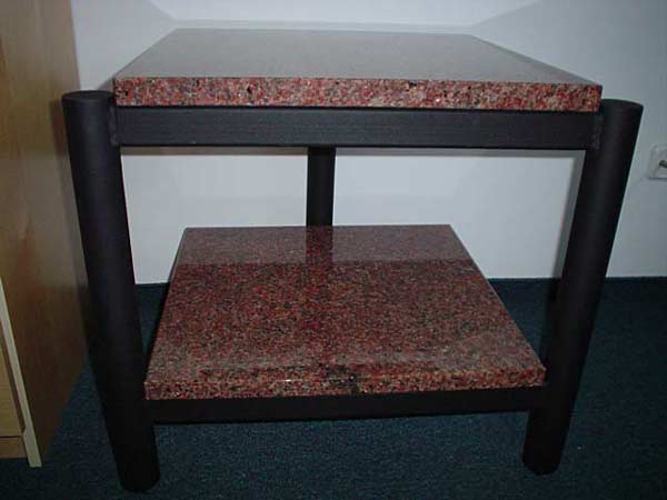

Witam,jeśli mowa już o stolikach to również myślałem nad zrobieniem dobrego,stabilnego i ciężkiego stolika do kwoty 1000zł,ale ostatniu "ucelowałem" taki o to: dwie płyty granitowe o wymiarach 490x470x30 na miękkich podkładkach gumowych,konstrukcja jest w kształcie odwróconej litery T a wszystko spoczywa na trzech kolcach o b.dużum skoku regulowania.Waga całości to ok.60kg:) Myślę że za kwotę 500zł, nie zrobił bym takiego stolika a tak drugą połowe kosztów zrobienia mam w kieszeni:) Tak,że warto czasami poszukać po sklepach i wyrwać coś dobrego za małe pieniądze:)

dla mnie dwie półki wystarczą na cd i wzmacniacz,w razie "w" mam jeszcze dodatkowe płyty granitowe i mogę jeszcze coś zmieścić jedno na drugim,ale raczej nieprzewiduję nic dodatkowego.Płyty są na tyle duże że zmieści się lamka o znacznych wymiarach gabarytowych.Stolik spełni swoje zadanie za ok. dwa tygodnie,na dzień dzisiejszy stoi na nim kwiatek co mojemu kocurkowi bardzo się nie podoba:))

Jesli chcecie zbudowac stolik na plytach granitowych, to teraz jest najlepszy czas.
W lecie "kamieniarze" za 3 wykonczone plyty zadali 700-900 PLN, w tej chwili zamawiam za 420 zl - czyli tylko koszt kamienia. Obrobka gratis. Warto bylo zaczekac.
