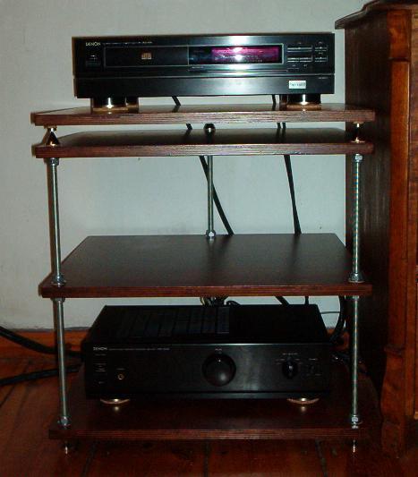

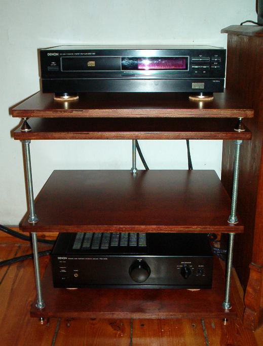

Mój szanowny kolego zrobił sobie taki oto stoliczek (sprzęt też jego autorstwa, podobnie jak standy pod monitorki), ale skromy jest szalenie i nie chciał sie ujawnić! Tłumaczy się, że stolik niewykończony, że kolców brak, a to kapsle na górze by się przydały... Moim zdaniem ładny i warto (się/go) pochwalić...
Wreszcie jest :) ulepszona wersja Vinyla_pl - Wstepnie stolik skonczony ale w planie zostalo jeszcze zakrycie pretow drewnianymi tralkami niestety nie udalo mi sie uchwycic prawdziwego koloru (ciemny orzech) lakierobejca to dyskretny pol mat a nie taki blyszczacy jak na zdieciach na zywo wyglada pieknie cyfrowka za bardzo wyostrza co do kosztow zmiescilem sie w rowno 150 zl
3x nagwintowane prety 18 zl (OBi)
4x drewniane polki 86 zl (OBi)
12x nakretki 10 zl (OBi)
18x metalowe podkladki 5zl (Sklep narzedziowy)
6x niklowane kolce z podkladkami 15 zl (Allegro)
1x lakierobejca dulux 0,25L 6,5 zl (sklep z farbami)
6x srubki z muterkami 2 zl (Sklep narzedziowy)
18x podkladki z korka - mialem w domu ale to groszowa sprawa (np Ikea podstawki pod szklanki)
3x walki lub pendzle 7,5zl (sklep z farbami)

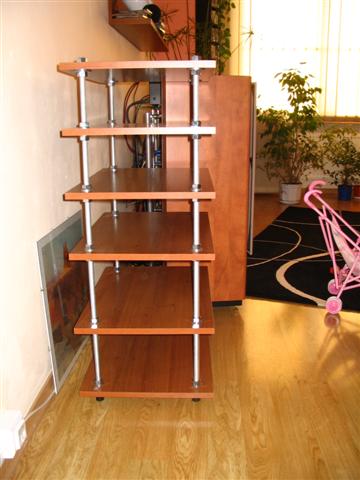

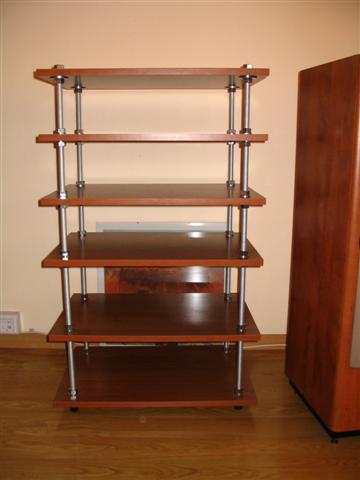

Poniżej efekt dzisiejszych kilku godzin pracy i ulżenia 150zł w kieszeni :-)
Co do efektów akustycznych, to jeszcze nie miałem okazji posłuchać na nowo ustawionego sprzętu.

pakowny jest, jak sie okazało to jeszcze jedna półka by się przydała :-)
Półki są osadzone na pręcie gwintowanym M16. Może nie wygląda tak super jak meblowe rurki, ale za to daje prawie nieskończone możliwości regulacji i można dostać nawet takie o długości 2m :-) Ja użyłem 1metrowych ;-).

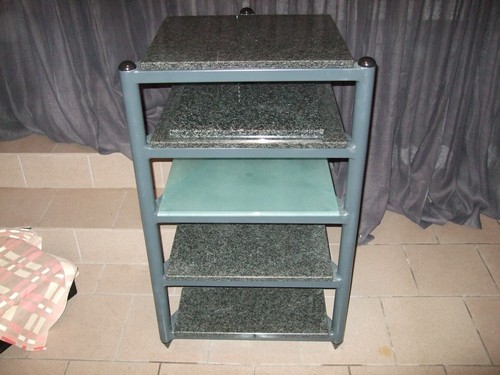

hejka na kilkunastu fotkach sprzet stoi na marmurze/granicie . .lub desce .. ktora stoi na takich stozkach ..kolcach ..
gdzie je moge kupic?np chodzi o poznan ?bo chyba warto postawic cd czy gramo na czyms takim ??
