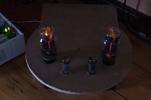

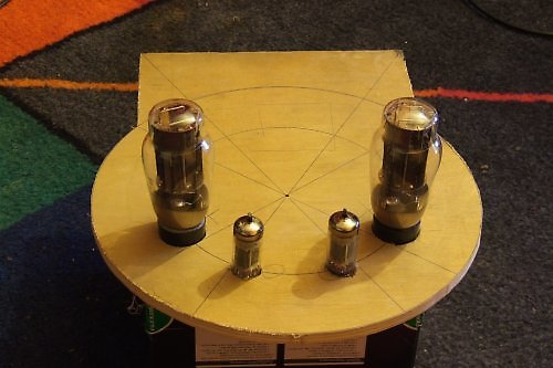

Buduję wzmacniacz na 2 duotriodach 6n13s SE. Jakie macie doświadczenia z tą konstrukcją? Wg jakich schematow budowaliscie wzmacniacze na tych lampach?
Na zachętę kilka fot...

Robiłem coś takiego na ecc88 i el34 w trybie "prawie" triodowym.
Dźwięk przyjemny. Mój nowy LM3886 nie dał lampie rady. No może jest 10x głośniejszy. :)
Miałem problemy z ustawieniem punktu pracy pierwszej lampy.
Wszystko się rozjeżdża jak rezystory nie odpowiednie. Ale idzie ustawić.

poki co mamco robic ale w najbilzszym czasie powstanie cos takiego na wspomnianych lampach..-foto. odpada koszt traf a podobno spisuje sie to calkiem niezle. moze ktos mial juz z tym doczynienie.
Tyle 6N13S? Chłopie, nie będziesz miał z czago zapłacić rachunków za prąd (żarzenie).
Chyba wiem skąd Florkowa nazwa - Biedaku! LOL
to tylko 4 sztuki na kanal.. nic wielkiego. jak aleph albo bardzo skromny ampik na 6C33C--one to lubia pradzik a pokoj grzeja jak dobry piec olejak :)))). 6n13s sie nadaje na OTL ze wzgledu na niska opornosc.
widze to jako dwa monobloczki. 4 lampy po 6.3 volta ( tolerancja 10 % !!!!! ) wiec dwie lampy w szereg i rownolegle czyli okolo 12 v na 5 A --zwykle trafko od halogenow domowych na 100 w . calosc w sumie z 250w na kanal--ale jak to sie sie swieci... palce lizac... i na ogrzewaniu zaoszczedzisz :)))
Nie jest tak źle. Przy 8 lampach stereo rzeczywiście na żażenie wychodzi 20A, ale przy małym napięciu 6,3V. Do tego dochodzi 8x80mA na zawilanie anodowe. Podsumowując trafo 200VA spokojnie wystarczy
