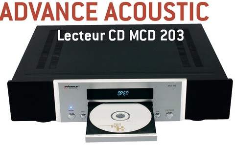

Strzałka! Ja słuchałem tego klocka + advance acoustic MAP 103 (wzmacniacz zintegrowany, cena ok.1650zł) z kolumnami ESA vivace2 (czy jakoś tak) Odsłuchiwałem to w BEST-AUDIO w Łodzi, i to całkiem przypadkiem, bo planowałem kupić Azury 640v.2, jednak dzwięk Cambridga mi nie pasował (płaski jak linijka, nie pełny i słabo w dolnym zakresie), poprosilem Pana, który mi podłączył Azura o alternatywe (cenową) i podpieliśmy Advance Acoustic cd+wzmacniacz (razem ok. 4100zł) i różnice było słychać po pierwszych 30 sekundach... Dzwięk pełniejszy, mniej szczegółowy, niż CA, (nie było tego sssyyy...) ale bardziej otwarty, mocniejszy i bardziej naturalny, miałem wrażenie, że Azur grał na boki, a Advance wprost do słuchacza... Jeśli chodzi o wykonanie, to prezeztuje się ładnie, tak jak rasowe klocki audiofilskie, ładny pilot z aluminium, ciężki jak cholera:)) Natomiast wciskając przyciski na panelu, trzeba to robić dosyć pewnie, bo na delikatne muśnięcia nie reaguje, mimo, że słychać pyk... No i szuflada wychodzi i się chowa jakby miała się zatrzymać podrodze, troche nie dopracowali tego mechanizmu... W końcu Cd kosztuje 2450zł. Zastanawiam się nad tymi Francuskimi klocuszkami, i jeśli ktoś ma jakieś spostrzeżenia, sugestie, informacje też chętnie usłysze... Pozdrawiam! Rafał.

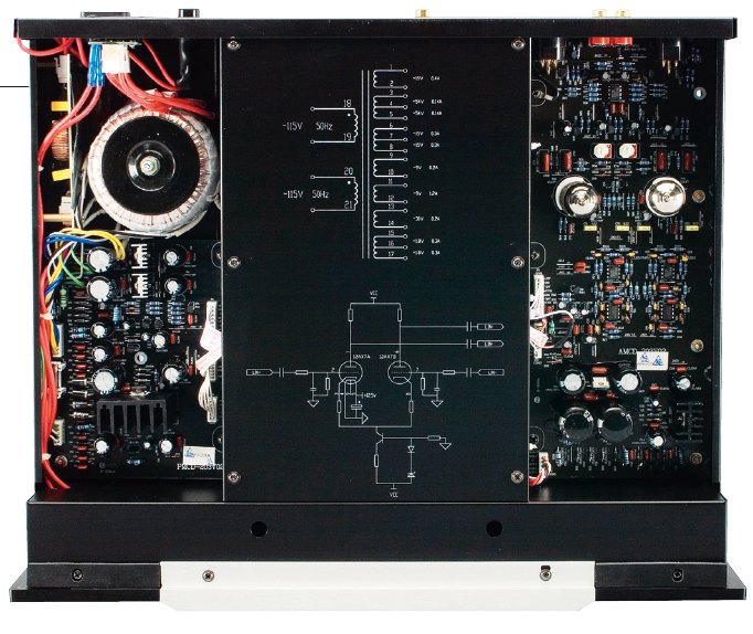

Dzięki Muzgu, no w sumie jak byk nagryzmolili na obudowie, jakoś nie wypadło mi w oko. Mam nadzieje że schemat odnosi się jakoś do tego co obok.

Ja posiadam takowego AA MCD-204 użytkuje go od ponad 1 roku. Stanowi źródło dla Music Angela KT88. Wczesniej miałem arcama 73t. Jak dla mnie odtwarzacz jest bardzo przyzwoity. Na pewno ładniej gra niż Arcam nie mówiąc o wyglądzie. Wymieniłem w nim lampy (chińskie ecc83) na na siemensy e83cc ,co przydało odtwarzaczowi szczegółowości, szczególnie w górnym zakresie. Zdecydowałem sie na niego po obejrzeniu wcześniejszego modelu 203 II na Audio Show. Był on tam rozebrany z obudowy. Pooglądałem i stwierdziłem -to musi grać. Jest bardzo fajnie zbudowany -każda sekcja osobno , napęd izolowany w blaszanym płaszczu,posiada porządne zasilanie. Co do dźwieku to uważam ,że w swojej cenie to faworyt.
