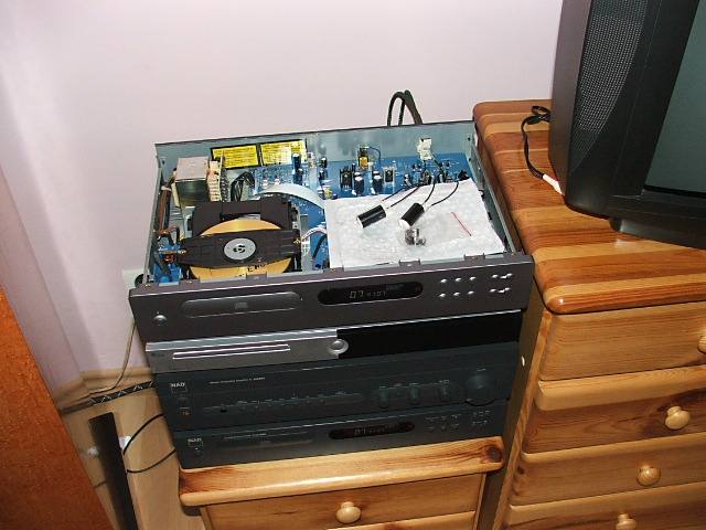

Na poczatek proponuję porównanie C521BEE , po moim tuningu - kontra CDek fabryczny jednego z forumowych kolegów.
Aby naprawdę stwierdzić różnicę co dał tuning w moim CD kontra CD fabryczny nagrałem kilka znanych mi kawałków na dwóch płytachw programie EAC .Podłączyłem to pod wzmacniacz , wygrzałem i jednocześnie sterujac jednym pilotem przesłuchiwałem znane mi kawałki. Test ten umożliwiał mi na bieząco porównywanie dwóch CDków i sadzę , ze był bardzo wiarygodny.
Całość:
Jak i porównywanie na bieżąco jak zmieniają dźwięk poszczególne kondy.
I tak :

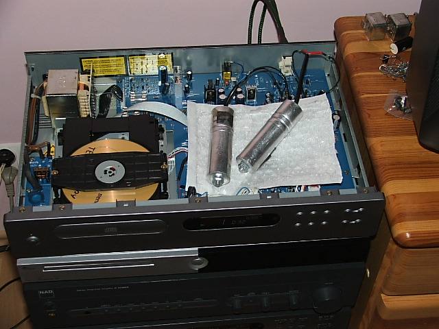

Bosch MP 5uF
SCR MKP 4,7uF
Olejak Telpod 4uF
W dalszej kolejności były :OS CON 100uF/10V , Panas FC 100uF , Black Gate F 100uF/6,3V
I Telpod 4uF z ruskim teflonem 0,1uF
Sprzęt wygrzewał się całą noc.
Najprosciej - CDek przed tuningiem zagrał tak jak mój z kocem na kolumnach dodajac buły do basu :)
Po tuningu - czysciej , znacznie lepsze kontury dźwięków , lepsza przestrzennosć , lokalizacja źródeł , wyraźne "tło"
Fabryczny CDek zagrał coś na zasadzie MP3 tzn wycinał z dźwięku wszystko ponizej pewnego poziomu.
Jak na poniesione koszty ZNACZNIE LEPIEJ.
Cóż - na pewno nie jest to jeszcze ostatnie słowo co do tuningu tego CDka ( pozostał zegar , kabel zasilający itd. )
W tej chwili CDek jest przerobiony tak jak mój, dociera się i układają się wyzej wymienione kondy.
Ich wpływ na dźwięk opiszę niebawem.

Obiecałem opis jak wpływają na dźwięk różne kondy pomiędzy OPA , a przetwornikiem.
- Najgorzej wypadł oscon - to nie miejsce dla niego
- Panas FC - po prostu separował
- MBGO 1 - przeciętny , trochę ostry.
- Black Gate F - bardzo podobny do N - dużo szczegółów , detali , wybrzmień. Ładna równowaga tonalna.
- Telpod 4uF - najlepiej ( najwyraźniej ) ze wszystkich rysowane kontury dźwięków .
- Bosch MP - lepiej się sprawdził na wejściu koncówki , przed potkiem - a w CD więcej tła od pozostałych , gorsze kontury niż Telpod ale lepsze niz w MKP SCR
- MKP SCR - najbardziej uniwersalne - gdyz z olejakami w przeciętnych systemach moze być za ostro!!

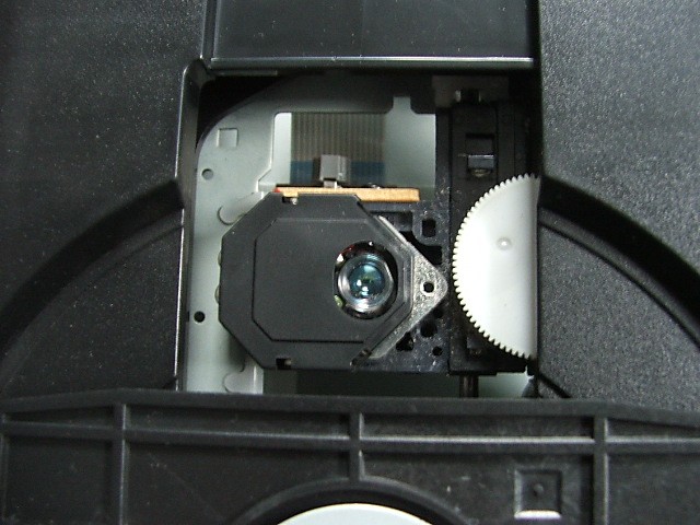

Poniżej ten sam napęd - różni producenci.
SONY z srebrnego 521BEE
Drugi z 521i
Czym się różnią oprócz napisu?
SONY znacznie szybciej wczytuje płyty i znajduje ściezki - ciszej pracuje.
Niestety w moim tez jest no name :/ i czasem długo szuka sciezek na CDRach.

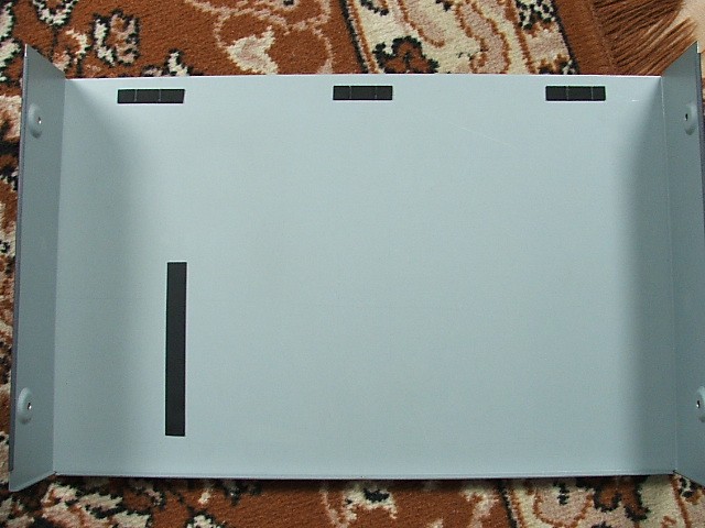

No i z cyklu usmiech dnia
Fabrycznie wytłumiona pokrywa :)
No i niżej juz troszkę lepiej :)
