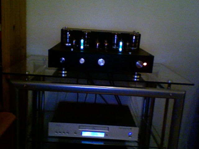

juz mam zdjecia
mialem problemy z aparatem
poza tym pomalowalem go
i musialem dodac troche silikonu w srodku bo niektore elementy byly posklejane silikonem do siebie. i silikon popekal.
no w sumie to czuje sie troche autorem.
jeszcze kilka rzeczy poprawie i powinno byc ok.dodam kilka srubek itp :)

ok
i jeszcze jedno zblizenie
jak chcecie to moge jeszcze zrobic fotki srodka (musze jeszcze raz go rozebrac zeby poprawic polaczenie w balansie (chyba zle polutowalem bo jeden kanal nie gasnie zupelnie po maksymalnym wychyleniu pokretla) i kondensatory polaczone silikonem - silikon popekal)
sory za zamieszanie ale nie wysylalem zdjec chyba wczesniej wiec sie pogubilem z wielkoscia plikow.
