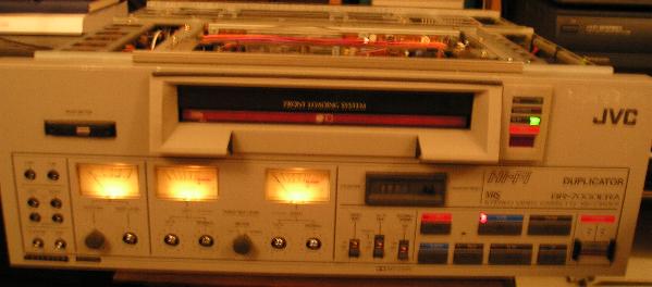

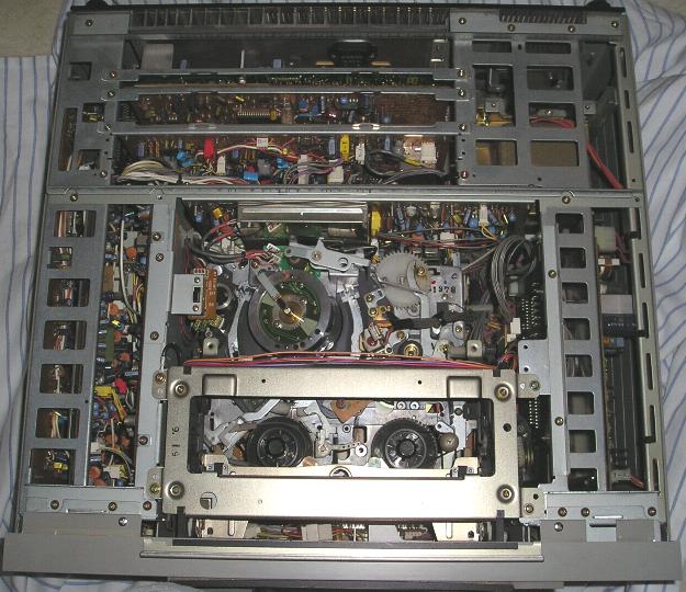

Witajcie w wątku helikalnym. JVC BR7000 - rozkręciłem i spojrzałem do środka - szok.To mój nowy nabytek - okazuje się,że zapisu dzisiaj nie dokonam bo wejście audio hifi jest na XLR i trzeba zrobić przejściówkę. Wiem na razie , że nagrywa z normalną prędkością , a nie LP - jak Panasonic - więc na pewno będzie jeszcze lepiej - to musi być niesamowita jakość dźwięku. Nagrywałem na LPna Panasonicu - jest idealnie - ciekawe co pokaże JVC. 20kg napchane aż miło, wskaźniki wysterowania,Jutro koniecznie muszę zrobić kable bo nie mogę się doczekać jak to nagrywa?Dobrze Zbyszku,że otworzyłeś ten wątek - bo warto poznać ten klocek.Pozdrawiam i jutro znowu coś napiszę, Jak uda mi się coś nagrać. - Jacek

Momok>Tak to są Warszawskie BR .Specjalnie pojechałem pooglądać samolociki na Okęciu, a przy okazji odebrałem swój JVC. Przyznaję,że nie spodziewałem się tak rozbudowanego sprzętu.Właśnie udało mi się dokonać zapisu w wersji normal - RCA na wejściu - dżwięk zwykły, ale stereo, wskażniki analizują poziom zapisu w wersji normal.Kurcze te XLRy trzeba dorobić bo w wersji HIFI pewnie kopara opadnie.Fajna zabawka - profesjonalna.Dla nas magnetofoniarzy - dużo radości. Choć wolałbym widzieć kręcące się szpule, ale za to jakość dźwięku.....bajka....ale to jutro.Podziel się swoimi doświadczeniami z tym JVC. Serwisówka też by sie przydała - jest co się psuć. Pozdrawiam -Jacek

Korwin>Ja też wziąłem dwa, ale jeden jest uszkodzony - coś z wysuwaniem kasety.Była w nim kaseta i nie chciała wyjść,jakoś wyszła, ale piszczy przekładnia ślimakowa i miga napis warning - nie wiem czy grzebać - pomyślę.Zaraz wyślę Ci zdjęcia na maila. Musisz porządną półkę sklecić - to żywe 40KG!Dobrze, że kupiłeś te JVC - jakby co będzie z kim konsultować. Im więcj nas tym lepiej.Pozdrawiam Zbyszku - Jacek

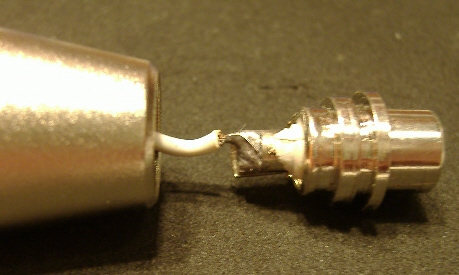

Marek-41 - nagrywałeś z wykorzystaniem XLR? - kabelki dorabiałeś? Jak się lutuje te przejściówki. W XLR są trzy bolce, w RCA dwa i co z tym zrobić?

Jak mogę to pomogę taki sam problem miałem i kupiłem przejścia nic trudnego ,środkowa żyła kabla z czincza sygnałowy idzie bezpośrednio pod bolec z numerem 2 ,żeby nie pomylić są oznaczone 1,2,3
tak w wejściach jak i wyjściach symetrycznych XLR

Mag> Dzięki za pomoc - i to wszystko?A co z masą w RCA? Pozdr - Jacek
