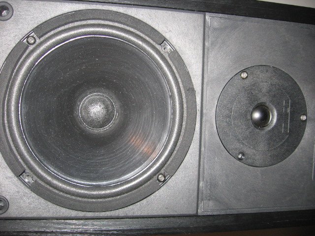

prosze o pomoc w budowie nowej zwrotnicy do tych kolumn.Z fabrycznymi grały b.zle.Z obecnymi (dwa inne elementy )żle ale mozna wytrzymac 10-15min.jest to obudowa zamknieta o wymiarch 38-21-19.Głosniki to D19 TD 8 0MH góra oraz vifa c16lub c17.Niestety jest tam tylko logo mission.Fabrycznie był kondensator 2,2uf ja dałem jantzen 4,7uf oraz fabryczna cewka wagi 5 groszy ja dałem z tannoy m2( taka miałem) .Moze zobaczycie na zdjeciu jak wyglada połaczenie.To chyba zwrotnica 1-rzedu.Mysle ze to da rade zagrac ale niestety na ta chwile sa krzykliwe i jaskrawe.Srednica zawodzi na całej lini.basik dosyc szybki i nie dudni bardzo nawet ok choc mocy nie ma.Góra w miare szczegółowa ale krzykliwa i przejaskrawiona troche.te kolumny trzeba po prostu uspokoic chyba.Ale w porównaniu do orginału juz jest znacznie lepiej .szkrzynia jest lekka ale z grubych płyt ponad 1,5cm.Z przodu jakis plastik dziwny gruby.

Witam wymieniając komponenty ot tak to im nie pomożesz tylko zaszkodzisz trzeba zrobić pomiary głośników np. spekar workshop za pomocą jiga i kompa i wtedy próbować robić nowe zwrotnice a na oko to wiadoma jak to wychodzi...
Co to znaczy, ze gra zle? Za duzo gory? Za duzo dolu? Jazgot?
Gdyby zwiekszyc indukcyjnosc cewki, zostawic kondensator 4u7 i zwiekszyc rezystor w tlumiku to podejrzewam, ze dzwiek by sie troche uspokoil.
Ta cewka jest chyba z wkrecanym rdzeniem, wkrec rdzen do uzwojenia...

Myślę, że jednak nie.
Wygląda mi to na niskotonowy nie filtrowany. Do wysokotonowego idzie szeregowo RC, równolegle L.
Wynika z tego filtr 2-go rzędu. Nie przesadzaj z wielkością C, bo wysokie pójdą z dymem!

Jakas podpowiedz by sie przydała.Np.jak troche przyfiltrowac ten sredniotonowy ,uspokoic srednice.Kabelki do wysokotonowego to własnie te przy cewce.

zrobiłem na ten czas takowe zmiany.W torze dodałem jeden rezystor 5w4,2 omh ( dopiałem go równolegle do tego który był -1omh 5w).To troche zmniejszyło krzylkiwosc.Wpasowałem w obudowe mission wysokotonowe z m2 filtrowane cewka( z toru twetera) z M2 plus jantzen 4,7 .Sa podłaczone w przeciwfazie te twetery.Wszystko robie niestety na chłopski rozum i na słuch.Miernika nie mam aby pomierzyc chocby tego Vifac17.I jest niby dobrze ale w sumie niedobrze.bas zaczął dudnic troche i ogólnie cos nie tego bo nie graja.Chyba czas zostawic ten smietnik i kupic chocby komponenty na klona mite po prostu.

Na ta chwile gra zestawienie tweter z M2 oraz vifa c17 w obudowie zamnknietej(skrzynia z mercury m2) .
same Vifa c17(po odłaczeniu twetera ) w takiej obudowie grają strasznie krzykliwie i mozna by sie obejsc bez wysokotonowego prawie.

Wlutowałem ten filterek (rezytor 5w 6,8 omh + 5,6 uf -takie tylko miałem wartosci) .Wyszupliło sie wszystko ale mozna ich jako tako posłuchac bez płaczu.Co najwazniejsze bas nie buczy juz a raczej jest w sladowych ilosciach.

Niestety te mission tuningowane to zupełnie inna wersja.Widac BR na przodku w ilosci 2 szt.I skrzynka mniejsza.na chwile obecną szukam cewki do głosnika sredniotonowego.ten co mi zostały generuja za duze basy z ta vifa .jakbym nie łaczył.W orginale głosnik ten nie był filtrowany zupełnie.teraz próbuje róznych łaczen rezytorów + jeden kond 5,7 polipropylen.na chwile obecna juz tak nie krzyczy ale wszystko zeszło sie miedzy kolumny i wokal znajduje sie na wysokosci głosników.No moze troche wyzej....Potencjału specjalnego niie słychac niestety.Orginalne wysokotonowe vify z tych mission sie zrajały przy małej filtracji.natomiast od jednego głosnika odkleił sie resor dolny.Odkleił sie od tej membrany .Moze wie ktos jak to skleic ?Bo przy jakis czestotliwosciach charczy.Tak to jest z vintage nieraz.

Filtrowanie mojego DIY jest nastepujące na ta chwilę.Vifa c17 to tylko cewka (nieznane parametry) w szeregu a tor wysokotonowy (logic by vifa) to rezystor 4,6 omh oraz jantzen 4,7 uf także szeregowo.Co do dzwieku to vifa c17 gra na ta chwile dzwięczną srednicą (nie krzyczy już) .Sprawdza sie b.dobrze podczas sciezek filmowych ( troche mi koparka opadła).jezeli chodzi o odtwarzaniem muzyki to mozna dac trójke z plusem małym.Jako ze srednica jest dosyc ładna i dzwieczna.Brakuje troche masy dzwieku i jakis zakres niskich tonów jest troche zniekształcony i pobudzony.
Słychac tez pewne niezgodnosci i zachodzenie na siebie dzwieku z twetera i wofera.Obudowa jest zamknieta ok. 14L.Ktos dysponujacy pomiarami złozyłby z tych resztek kolumny w cenie sklepowej do 1,5 tys albo grajace lepiej.
Vife zregenenerowałem przyklejajac dolny resor butaprenem i dziure w zawieszeniu membrany załatałem kawałkiem zawieszenia gumowego z Tannoy mercury M2.
Mercury M2 fabrycznie zestrojone to buczacy burczybas niegrający i zmulony.
