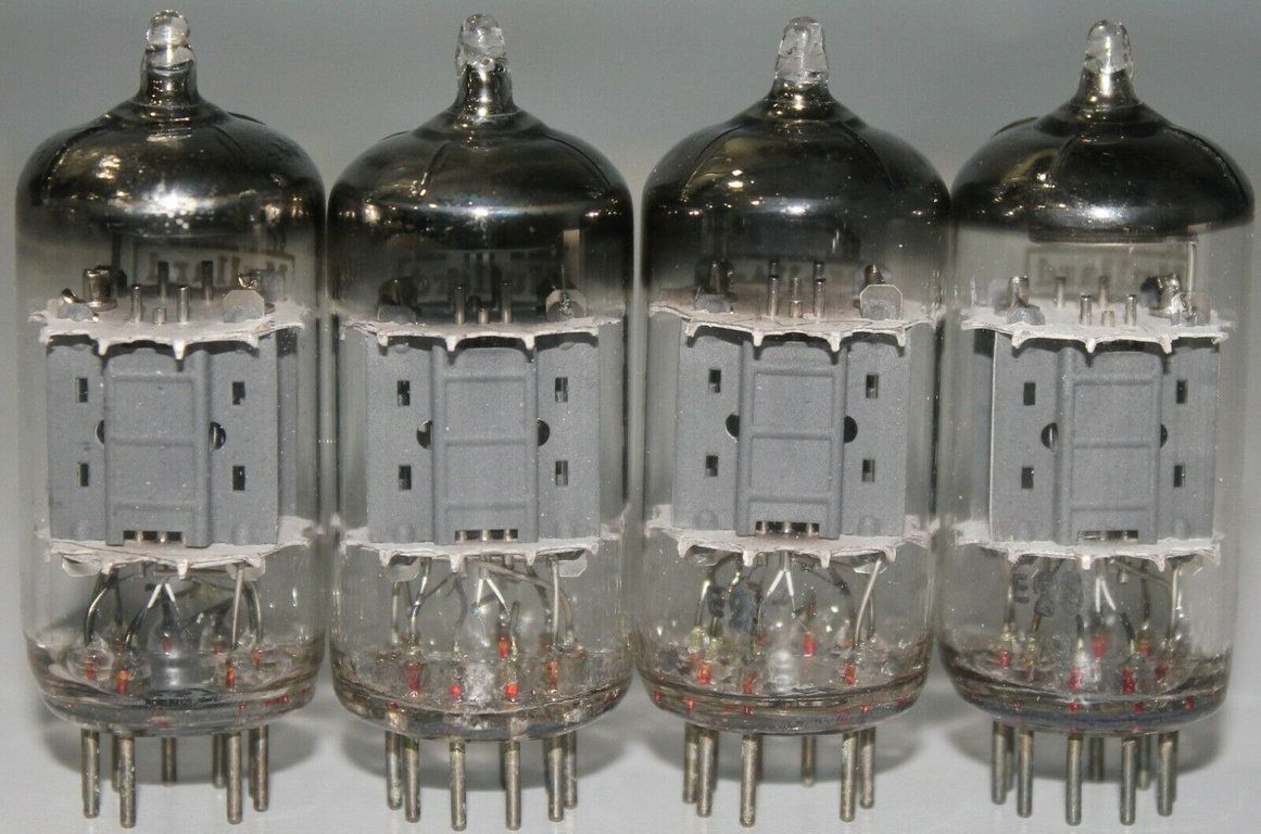

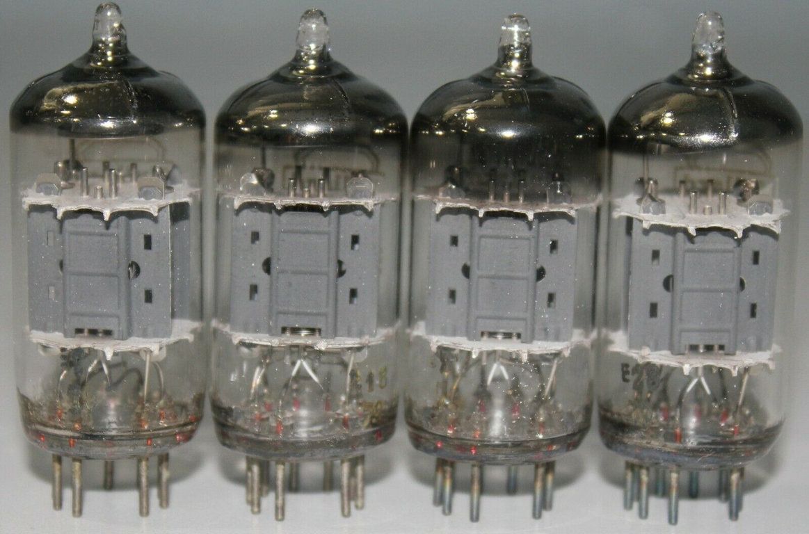

Ciągle za lampami pacze i pacze, oczy wypaczam i znalazłem takie oto lampy ewidentnie oznaczone jako fabryka hyperlec brive czyli E.
Może coś będzie z tych ultronów, pociecha jaka czy co.

To nie są angielskie  Mullardy,, kody jakieś dziwnie krótkie... to produkcja Francuska - Hyperlec Brive (Correza), litera "E" na początku kodu, znana pod marką RTC.

Tak ampman. Doszedłem do tego wcześniej i pisałem o tym wyżej.
Opinia jest taka, że raczej trzeba kierować się producentem, konkretną fabryką, w której wyprodukowano dane lampy a nie logo na lampie. Cóż, może już jutro Ultrony dotrą do mnie. Pozostanie mi sprawdzić i się przekonać osobiście. Nastraja jednak pozytywnie to, że brandował te lampy Mullard a fabryka w  Hyperlec Brive to Philips. Może coś z tego będzie.

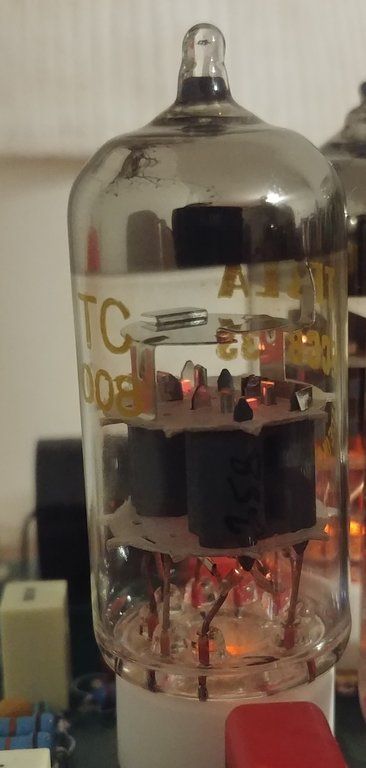

Panowie, miał ktoś do czynienia z lampkami ECC803S od Tesli (kod produkcji z grudnia 67')?

O co dokładnie pytasz? Czego się chcesz dowiedzieć?
W rękach nie miałem ale jeśli szukasz informacji to można zerknąć na poniższe strony.

Jest to moja pierwsza i jak na razie jedyna ECC83.
Po pierwsze - moja nie wygląda tak jak żadna z drugiego linku, a raczej tak jak na fotach. Ma gold piny, katoda/anoda jest krótsza niż w linkach (bardziej jak w telefunkenach). Mam niemal 100% pewność, że nie jest podrobiona (sprzedawca nie znał się na lampach). Pytanie co więcej potraficie i o takim modelu powiedzieć:)
Po drugie (jak juz ustalimy pierwsze) - jak już przyjdzie do zakupu innych ECC83 - to za czym się rozlądać (za rozsądne pieniądze) pośród NOS i nowych, co bedzie co najmniej tak dobre jak ta 🙂
Jak popatrzeć w ten pierwszy link pzrze ciebie podesłany to najbliżej mojej do Telefunkena. Aha, lampa gra w superaśnym pre-ampie borysa

15 godzin temu, qqrydza napisał:
Napisz jakie Ty masz wrażenia po zaaplikowaniu w tor takiej lampy.
Trudno mi na ten moment ocenić, bo to mój pierwszy powazny kontakt z lampami. Jak pisałem ECC83 mam jedną (własnie tę ECC803S Tesli kupiona za 5 zł).
Mój system to PC (na potrzeby testów pre-ampu, mam tez inne źródła) + preamp a'la Lamm borysa + Denon 980R + Acoustic Energy Evo One.
Jak pisałem, nie mam porównania (w kwestii ECC83, bo mam tylko jedną), ale przy braku preampu w torze muza była dość płaska, słaba detekcja źródeł pozornych. Preamp wyniósł mój system na 2 poziomy wyżej - rewelacyjny, głęboki, przestrzenny i precyzyjny bas (z 6n23P-ev, z E88CC gold pin Tesli trochę słabszy), super detekcja źródeł pozornych, bardzo fajna, wyrazista góra (ale niemęcząca, przy E88CC jest klarowniejsza, ale bardziej męcząca).
