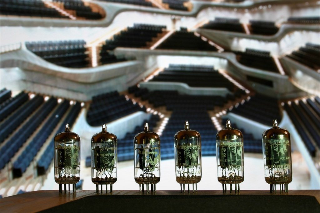

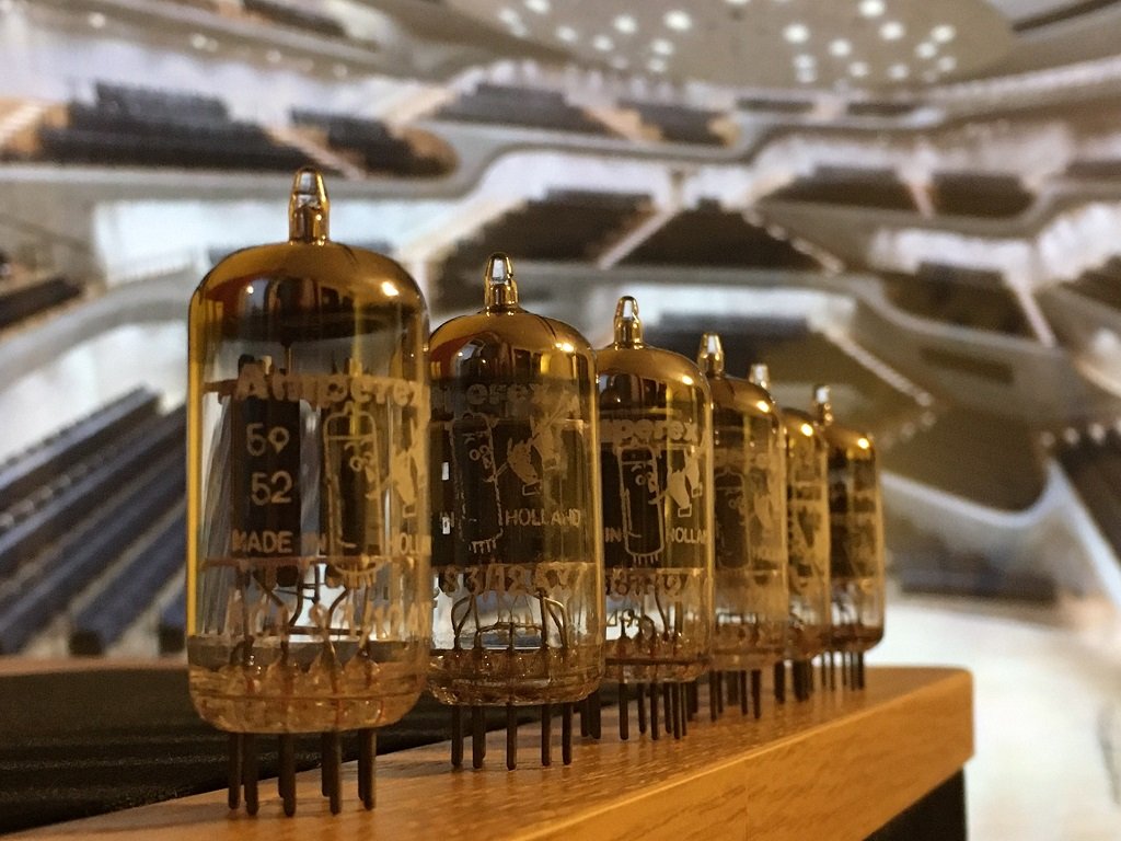

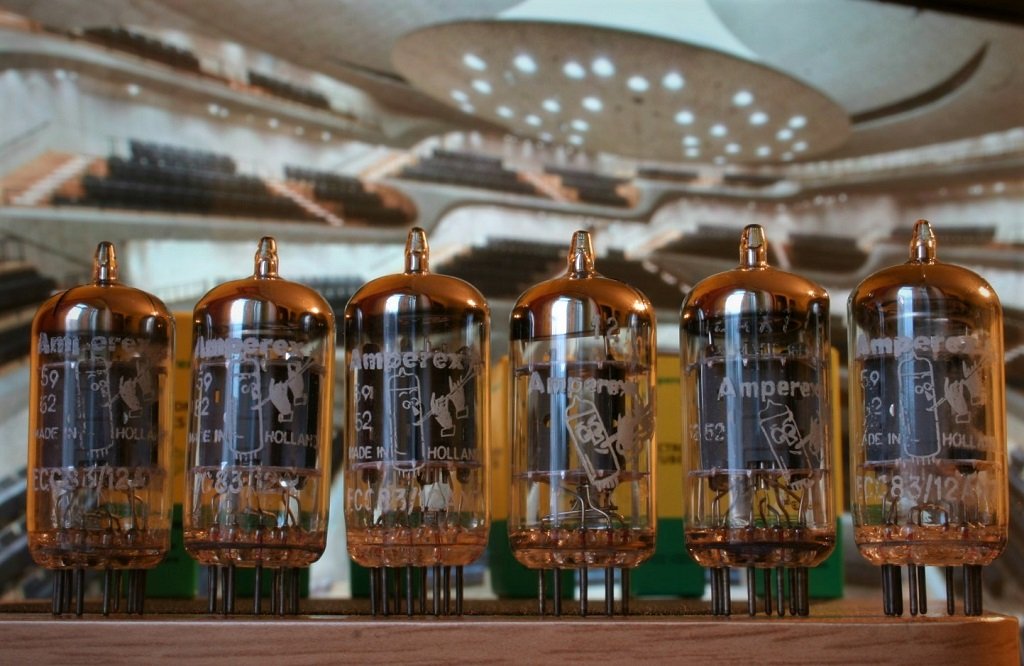

Po 60 latach tułaczki...
... chłopcy z trąbkami wrócili zza wielkiej wody na stary kontynent.
Hidden Content
Hidden Content
Hidden Content
Hidden Content
Hidden Content
Link to comment
