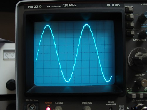

tu macie fotki jak wyglądają różne sygnały
źródło - karta zintegrowana na mobo max 44100 a więc nic szczególnego
na lepszych kartach z wyższą częstotliwością sygnał na pewno będzie lepszy
1) 19 kHz
2) 19 kHz z bliska
a na koniec pięknie dzwoniący prostokąt 1kHz ;-)

to co widać powyżej dotyczy wpisów camle i pq
w skrócie:
- sygnały poniżej 19kHz wychodzą stabilne - sinus wygląda jak sinus z niewielką modulacją amplitudy
- powyżej zaczynają się dziać "jaja" - tak jak na zdjęciach (co potwierdza symulacje camle w audicity)
- sygnał z karty nie wychodzi schodkowy ale jest wygładzany (do pewnego stopnia) bo jest w niej filtr - dlatego prostokąt tak dzwoni na skoku sygnału - dla niższych częstotliwości dochodzi spadek sygnału pomiędzy kolejnymi okresami - związane to jest z kondensatorami na wyjściu - w przypadku terminacji 50om prostokąt 100Hz wygląda jak wklęśnięty trapez
a prospos josef:
ten sinus przy 19khz to czysty przypadek... akurat sample tak się zinterferowały z częstotliwością dźwięku ;)
zauważ, że przy 19kzh na okres przypada... ile "kropek"? ;) (i bynajmniej nie będzie to stabilny sinus ;) - porównaj również z szerokością tego 1khz "rombu" :)
przecież napisałem, że jest pewna modulacja poniżej tej częstotliwości ale nie tak ewidentna jak powyżej
generalnie chodziło o uświadomienie tych co sądzą, że mają piękny sinus 20kHz z taniej karty dźwiękowej ;)
