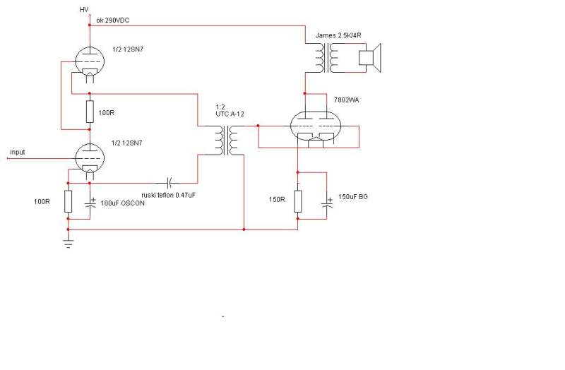

wywalam ze wzmaka 6SN7, dokładam małe trafko 12,6V i wkładam 12SN7.
Po co? ano po to, że 12SN7 są prawie 10 x tańsze od 6SN7, tylko czy wszystko inne oprócz grzania może zostać bez zmian?

Jeżeli chcesz się bawić zrób sobie "przejściówkę" z podstawki octal na noval i możesz próbować lampki 6cg7. Jest to novalowy odpiednik 6sn7. Na ebay'u masz NOS'y renomowanych producentów po ok. 10USD.
I druga rzecz - jak dla mnie możesz dalej tuningować Twoje dzieło rozdzielając dwie połowki 6sn7 - wejściową i sterującą na dwie osobne lampy - na wejściu 6sn7 lub 6cg7, jako sterujaca lepiej powina się sprawdzić któraś z rodziny: 5687, 6n6p, 6n30p. ecc99.

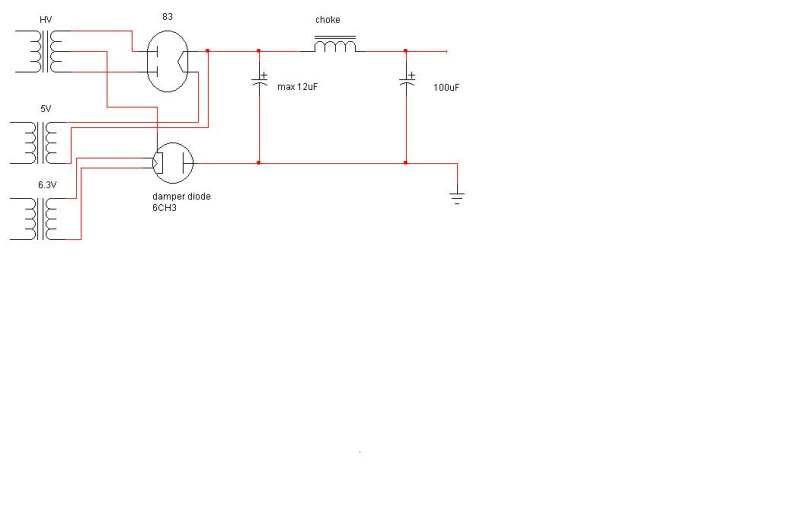

Kup w końcu te małe trafo 12.6V a swoje 6.3 użyj do miękiego startu zasilacza.
A przy okazji porównasz rtęć do innych prostowników.

OK damper diode to lampa prostownicza wysokonapięciowa używana w starych TV.
Zaletą tego cuda jest to że od momentu włączenia do uzyskania pełnego napięcia mija ok 30s.
Aha i napiecie rośnie powoli od 0 co daje innym lampom czas na rozgrzanie sie.
Te 30s wystarcza na odparowanie Hg w 83 i twoje 300B też są już gorące gdy wolno zaczyna
pojawiać się wysokie napiecie.
Dodam że tych lamp jest na rynku dużo i są tanie.
A co do Hg to trzeba niestety usłyszeć żeby uwierzyć.
