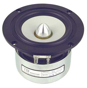

w koncu dotary do mnie glosniczki.
jak graja nie moge nic powiedziec bo podpialem je tylko do testow nawet bez zadnej obudowy. poki co wiem tylko tyle ze graja.
samo wykonanie dosc sollidne kosz z masywnego alu (jak na taki glosniczek ) ladnie osadzony korektor . calosc dosc schludnie i estetycznie zrobione. jutro moze dostane obudowy od szerokopasmowcow kolesia i zamontuj glosniczki zobaczymy czy jakis sensowny dzwiek to z siebie wyda.

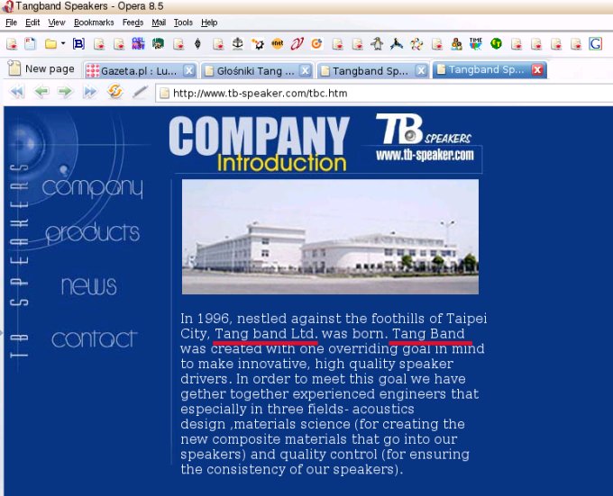

Marka brzmi Tang BanD.
I było o niej trochę na forum, np. tu:
i pewnie paru innych wątkach.
Jak w końcu nazywa się ta marka?
Firmowa strona

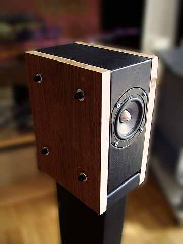

a wiec tak....
ciezko cos pisac o glosnikach gdy graly tylko kolo 2 godzin.. mysle ze potrzebuje troszke wiecej zeby sie dotrzec ale do rzeczy. zamontowalem glosniczki w obudowach jak na fotce ponizej (dostalem od kolegi dzis w prezencie ). komora w ktorej jest glosnik wypelnina jest watolina tlumiaca ale dosc luzno--bez niej byl lekki poglos(jak w lazience ).
dzwiek to hmmmm sam nie wiem. w porownaniu z proac 2.5 dzwiek mam w pokoju a proac sa za sciana. dosc ciekawie brzmia wokale nie sa nachalne raczej delikatne gora tez bardzo ladna poki co nie ma ostrosci dzwieku. duzo wiecej wysokiej srednicy super wybrzmiewaja talerze perkusji. bas co chwile lepszy ale poki co takiego jak R 2.5 nie ma i chyba nie bedzie w koncu to glosniczek 10 cm mimo to potrafi czasem na miare swoich mozliwosci nisko zejsc. wydaje mi sie ze z kazda chwila jest wiecej dzwieku i gory i dolu ---trzeba je dobrze wygrzac. mysle ze beda z tego "ludzie" . dzwiek jest tak zupelnie inny od tego co mialem ze sam nie wiem czy jest duzo lepiej czy duzo gorzej ale mi sie poki co podoba. moja dziewczyna generalnie jest zachwycona i mimo ze R2.5 tez lubi od dzis chce sluchac tego wynalazka. pedze to alephem 5 ,preampem msfalcona , i onkyo integra.
za kilka dni napisze cos wiecej moze juz bede umial okreslic czy dobre czu do d.....y.
