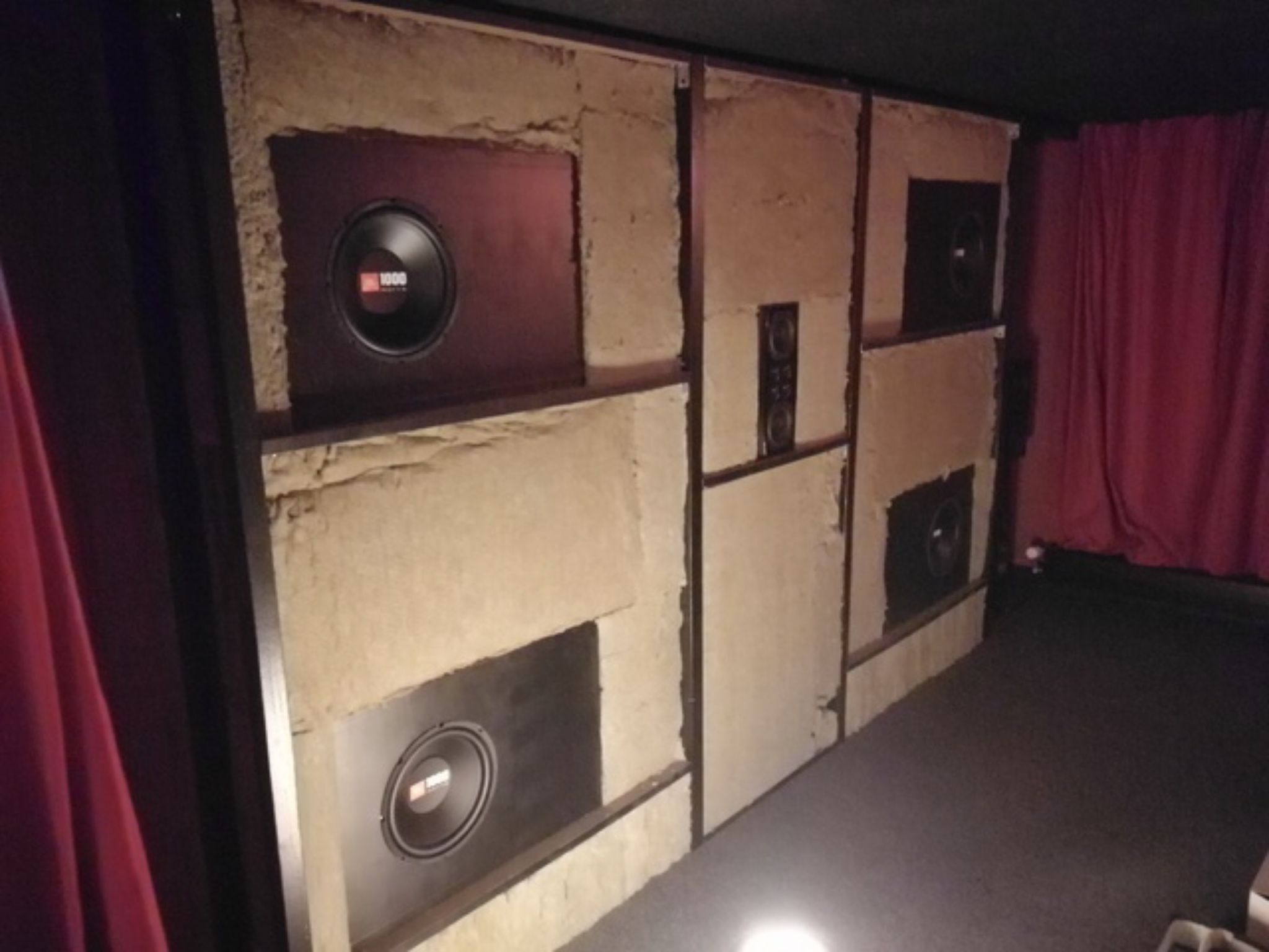

Ja uzywam „podobny“ system DBA (w zakresie do 70Hz) i efekt jest znaczny. U gory kanal L/R z DBA, na dole to samo, ale bez DBA

Jedna sztuka?
To nie moze dzialac
Aby to naprawde dzialalo to potrzebujesz 4 Basy na kazdej stronie (czyli razem 8). Moje wysmiewane 4 to juz kompromis (widac to po zakresie dzialania tylko do 70Hz)

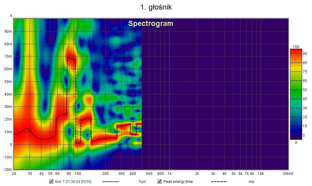

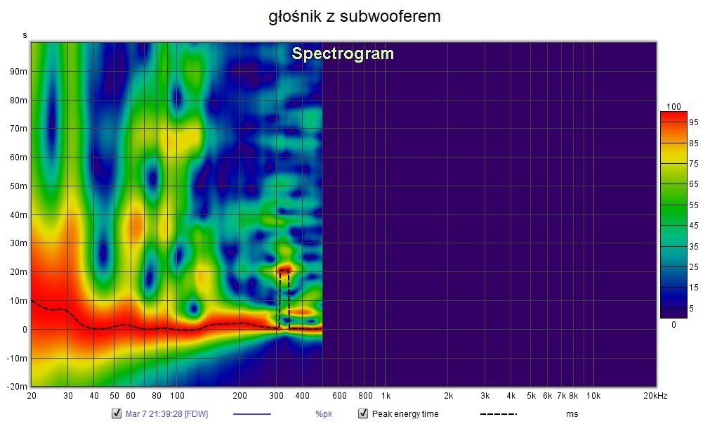

Alwinie to, że nie zadziałało w Twoim pokoju nie znaczy, że nie zadziała wcale. Po 1. - nie każdy pokój ma prostokątny kształt, po 2 - zależy od ustawien subwoofera.
1 głośnik:
1 głośnik z 1 subwooferem:

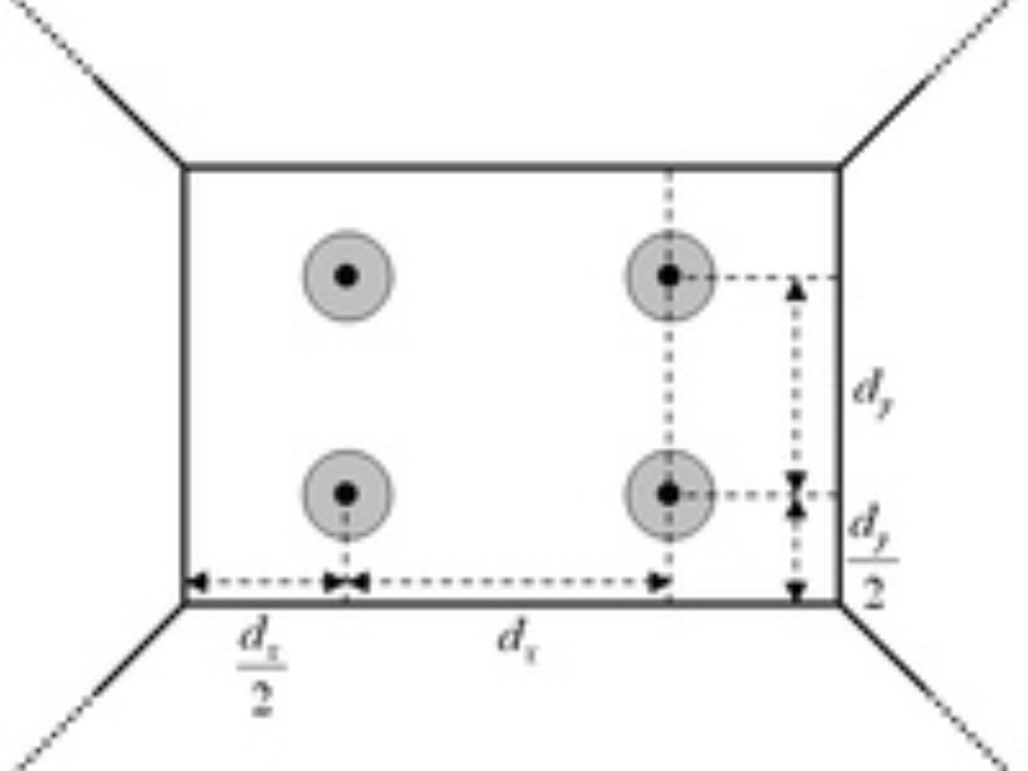

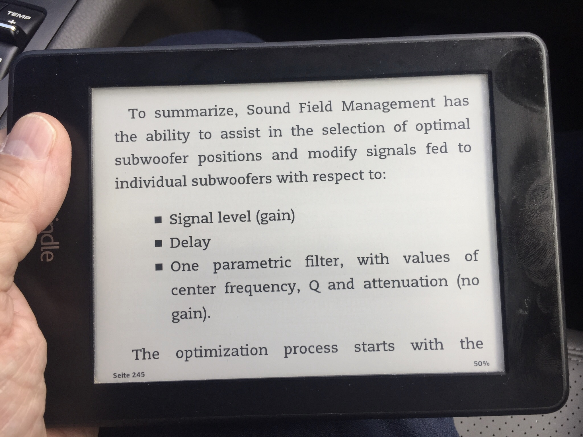

Tutaj trzeba troche rozroznic miedzy uzyciem jednego albo dwoch, albo... dodatkowych subwooferow na zasadzie „Sound Field Management“ (SFM)  albo jako Active Bass Trap czyli „DBA“.
To nie to samo (powyzej pisalismy o DBA/Active Bas Trap)
Tutaj kilka detali o rozniach
SFM
Zaloguj się, aby zobaczyć treść (możliwe logowanie za pomocą ) IMG_4701.thumb.png.bb87774be8c9715c1668d38916e1b03b.png
DBA
IMG_4702.thumb.png.88eaef32c71ff6b96312dcea3c6dbd85.pngIMG_4703.thumb.png.b3e22fe8bc9d826b5dafe0c6e5b340b3.pngIMG_4704.thumb.png.8825ad442b388e3f5d8e382bbcdc64a1.png
Tutaj dla uzupelnienia przyklady obrazujace jak dziala SFM.
Zwroc uwage, ze kazdy subwoofer ma inne parametry DSP i „dowolne“ ustawienie. To juz naprawde „wyzsza szkola jazdy“. Sa odpowiednie programy do wyliczania tych indywidualnych parametrow.
W przypadku DBA, te parametry sa wspolne dla jednej strony matrycy i musza byc zachowane proporcje rozmieszczenia (1/4)
