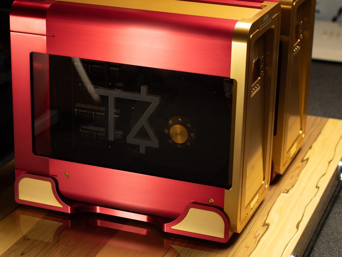

Panie Elberoth Twój zestaw godzien jest współpracować z Taiko Audio SGM Extreme. Wymiana kart USB wydaje się być za słabym ruchem. Nie mam nic przeciwko kartom Jcat, wprost przeciwnie. Wydaje mi się że CAPS v4 jest nieadekwatny do reszty toru. Może pan już się zainteresował Extreme, może Pan słyszał/testował?
Sam używam kart Matrix Element H też z Crystek CCHD-575, ale nie traciłem czasu na porównania. Jedne są nieznacznie lepsze od innych i nic więcej. Wiadomo karta USB jest tylko jednym z dziesiątek elementów układanki jakim jest server audio i sama w sobie nie dźwignie komputera do poważnego poziomu.
