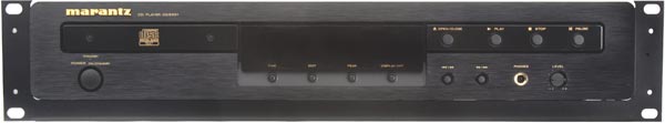

Tak wygladaja te prostsze maszyny , obowiazkowo wyposazone Pitch-Control

W profi dołożono dodatkowe mocowanie do racka ,układ pitch i w porownaniu do ceny wersji domowej mamy to samo ,
przynajmniej tak to wyglada na przykładzie tego Marantza ,ale niestety nie jest taniej.

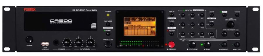

Wspomniany fostex to nagrywarka z możliwością nagrania w formacie 24/96. Ma wejście i wyjście AES/EBU gniazdo USB do klawiatury (wprowadzanie nazw utworów). Cena 1990PLN brutto...

Dobrze czytasz.
Z tego co wiem to brak sterowania z pilota.
Nagrywarka pracuje takze jako rejestrator audio - tzn. jak twardodyskowy rejestrator. Zamiast twardego dysku zapisywane jest wszystko w locie na CD z max. 24bit/96kHz.
Mozliwosc podpiecia klawiatury komputerowej ulatwia sterowanie
