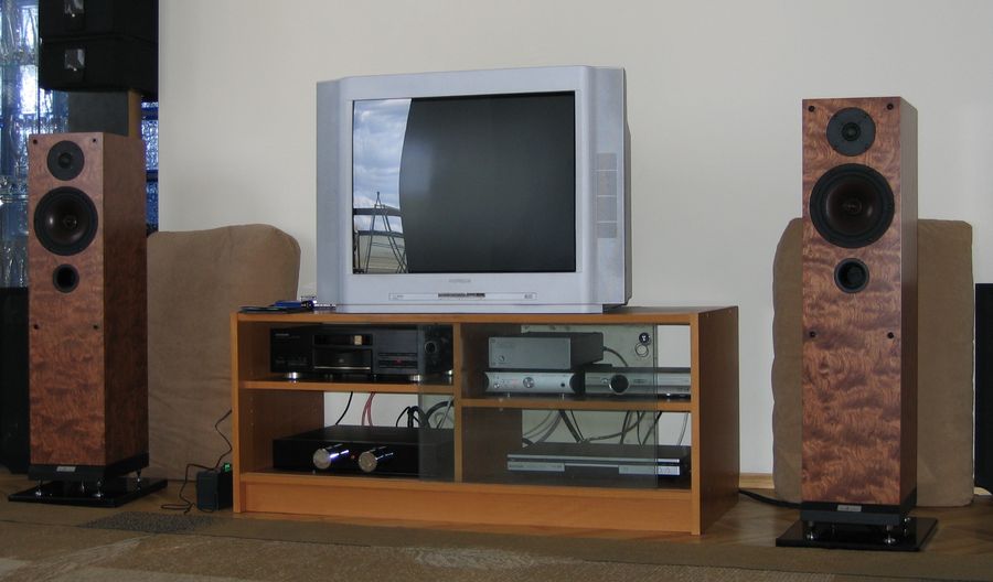

To pewnie zanim się Fr@ntz wykokosi ze zdjątkami moje parę słów o zestawie na którym słuchaliśmy:
Za napęd służył Pioneer PD9700, następnie różową landrynką dane cyfrowe biegły do wytworów chińskiej myśli audiofilskiej ;) następnie parą kabelków wydłubanych z MIGa do Densena DM-10 a następnie Audionovą Quasarusem do AudioAcademy Tethysów II w wersji Fr@ntz signature ;))

i fotki:
