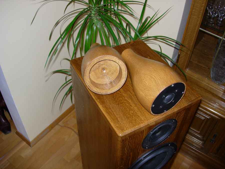

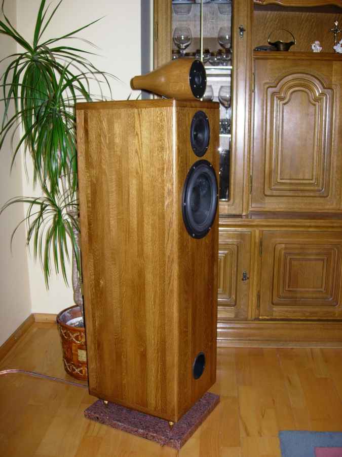

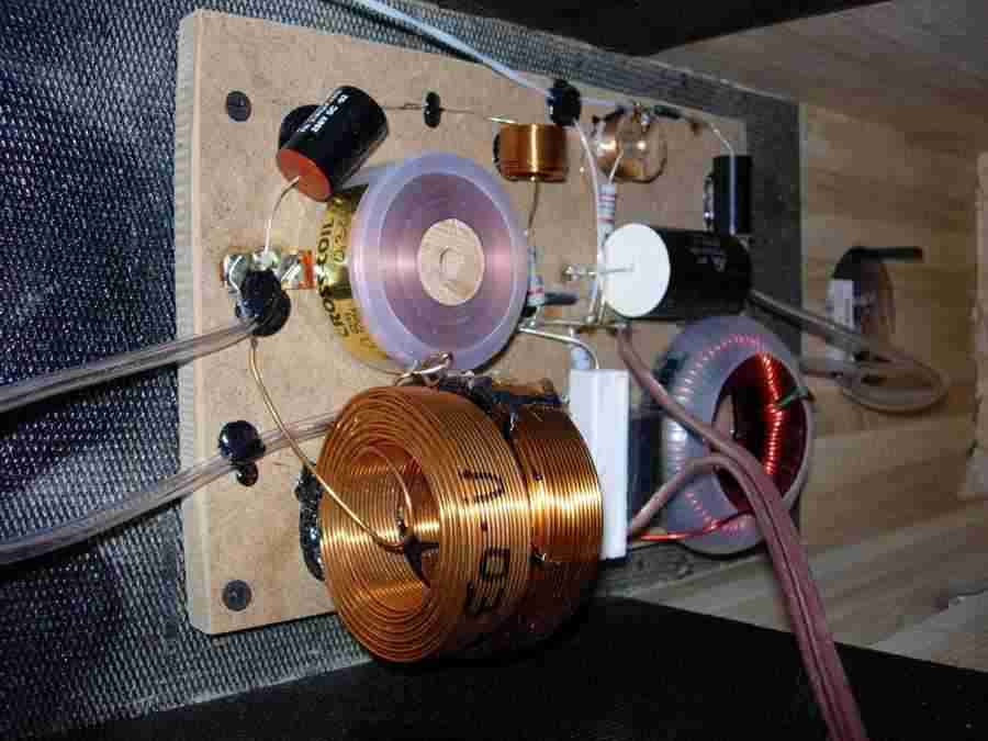

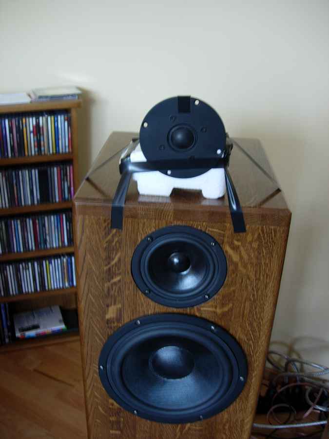

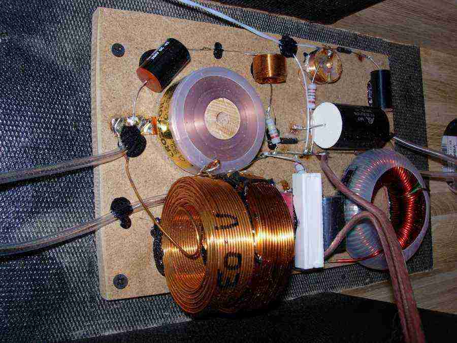

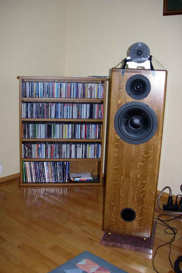

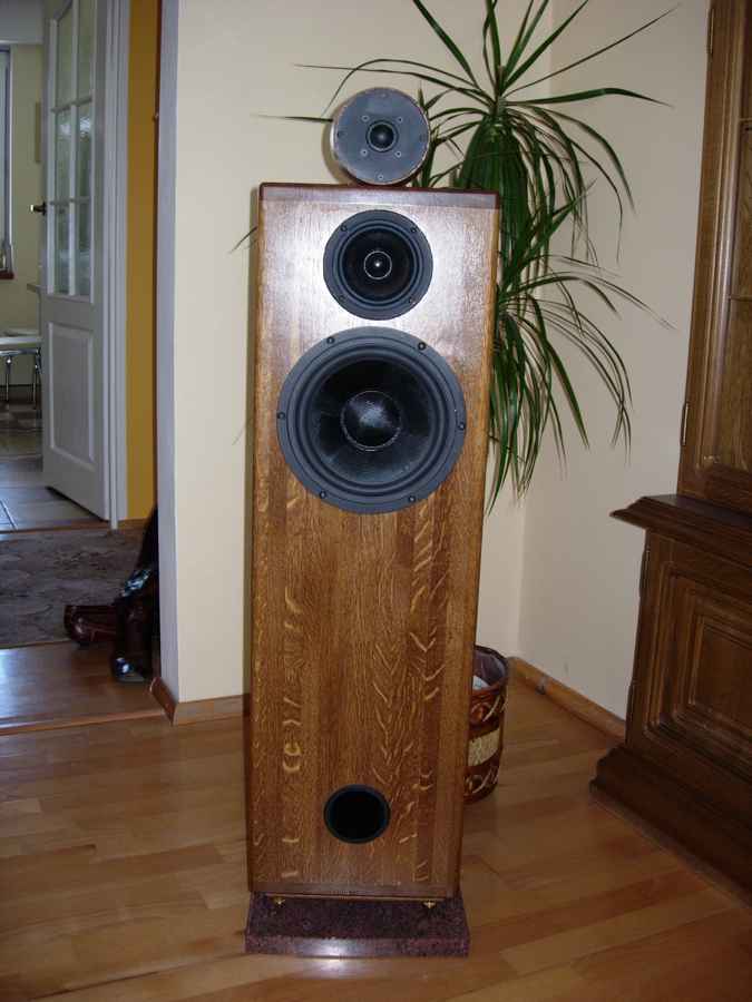

Przejdę teraz do meritum tego wątku, będąc onegdaj na spotkaniu formowym w Giżycku spotkałem Pana Andrzeja Witka właściciela firmy Sonus Oliwa producenta i pasjonata audio. Po krótkiej rozmowie zaświtała w mojej głowie myśl by zwrócić się do niego z prośbą o tuning moich kolumn. Po kilku rozmowach telefonicznych zdecydowałem się umówić na spotkanie i pozostawienie kolumn u Pana Andrzeja. Zaskoczyła mnie propozycja by dodać głośnik średniotonowy do mojej konstrukcji pierwsze pytanie to gdzie go umieścić w skończonej przecież konstrukcji, odpowiedz była krótka w miejsce głośnika wysokotonowego no dobrze a co z wysokotonowym ano nic prostszego powędrował na górną ściankę w osobnej obudowie. Prace wymagały jeszcze wydzielenia komory głośnika średniotonowego ale z tym był już mniejszy kłopot ponieważ pomiędzy kopułką a basowym była umieszczona belka wzmacniająca obudowę więc pozostało tylko wypełnić luki płytą i po sprawie. Zaproponowany przez P. Andrzeja średniotonowiec to konstrukcja byłej Vify o symbolu PL11MH-08-08 (http://www.akustyk.com.pl/vifa/PL11MH-08-08.html), została opracowana również nowa zwrotnica ponieważ teraz była to już konstrukcja trójdrożna. Prace nad tuningiem trwały około tygodnia i termin odbioru kolumn został dotrzymany, w ogóle kontakt z Panem Andrzejem to czysta przyjemność odpowiada na wszystkie telefony i E-mile informując na bieżąco o postępie prac.

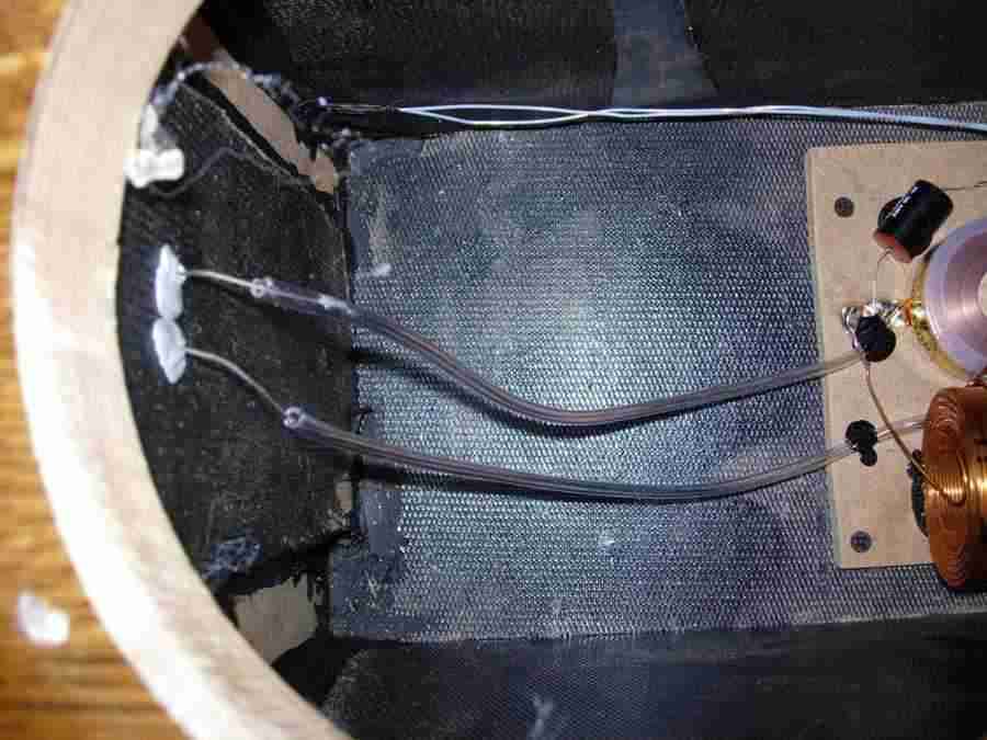

Po odbiór udałem się ze swoją elektroniką ale najpierw posłuchaliśmy moich „nowych” kolumn na systemie P. Andrzeja no i się zaczęło było świetnie właściwie są to już zupełnie inne kolumny grają jak z innej bajki wszystkie aspekty dźwięku uległy dużej lub bardzo dużej poprawie najwięcej zmieniło się w środkowym zakresie wiadomo przecież po to przybyła Vifa ale zmiany nastąpiły też w dolnym i górnym zakresie, tuning objął również okablowanie wewnętrzne, które w większości jest teraz poprowadzone srebrnym Drutem w izolacji teflonowej tylko głośnik niskotonowy jest zasilany plecionką z miedzi beztlenowej. Po podłączeniu mojej elektroniki okazało się że teraz to ona wprowadza ograniczenia w stosunku do referencji P. Andrzeja ,zubożała troszkę barwa i system stracił tą fenomenalną przejrzystość ale nadal było bardzo dobrze by nie powiedzieć rewelacyjnie , ale pomny moich zachwytów po skleceniu Visatonów poczekałem za radą konstruktora aż elementy i nowy głośnik się dotrą, nadal jest dobrze co ja mówię bardzo dobrze, dźwięk się jeszcze ułożył, uładził, stał się jeszcze milszy dla ucha zniknęła pewna jakby ją nazwać może „ostrość”. Teraz dźwięk jest gładki nie meczący, przy głośnym słuchaniu nadal pozostaje w pełni rozdzielczy nic się nie zlewa nie wzbudza nie dudni pozostaje tylko przyjemność słuchania dobrych nagrań, bo z tymi kiepskimi system obchodzi się bardzo brutalnie trudno dotrwać do końca płyty chyba, że tylko z sentymentu dla zawartości.

Poniżej zamieszczę kilka fotek obrazujących co się wydarzyło i jak to teraz wygląda.

jeszcze jedna sprawa P. Andrzej zwrócił mi uwagę, że powinienem moduł wysokotonowy odsunąć od krawędzi na odległość 22mm co ma wyrównać centra głośników i ma mieć wpływ na brzmienie całości a krawędz pod głośnikiem wyłożyć grubym filcem albo gąbką co muślicie o tym pomyśle czy wart jest zachodu czekam na opinie.
bardzo dobrze ci radzi, najlepiej ustawić na słuch aby dźwięk był jak najlepszy, najbardziej spójny i jednolity. Teoretycznie to ok 2cm ale to zależy od głośników i zwrotnicy a dokładnie przesunięć fazowych. Im niższy rząd zwrotnicy tym ma to większe znaczenie aby głośniki nie były montowane na ściance przedniej. Dopiero zestawach o dużym nachyleniu filtrów np 30dB/okt i więcej nie jest to istotne.

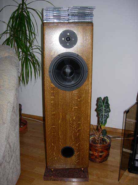

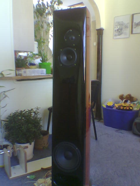

Zachęcony pozytywnymi wrażeniami jarokara z tuningu Visatonów postanowiłem spróbować, czy coś się da zrobić z moimi Visatonami Experience V20 które używam już ładnych parę latek. Nawiązałem kontakt z Panem Andrzejem Witkiem, i po dyskusji przekonał mnie że warto spróbować. Zdecyowalismy wspolnie ze wymienione zostana wszystkie glośniki na glosniki Ushera, i tak wysokotonowy T-9950, średniotonowy YS-13225W-XP, oraz niskotonowy 8137A. Do tego Pan Andrzej sobie znanym sposobem skonstruowal i wmontowal odpowiednie zwrotnice. Zmienione zostało również okablowanie, a takze dołożone kolce. Dotychczas używałem tych głośników na amortyzatorach Visatona.

Oczywiscie wkleiło sie nie to co trzeba, spróbuje jeszcze raz, fota powyzej jest z katalogu Visatona
Poniżej jak się uda powinno być przed i po tuningu.
