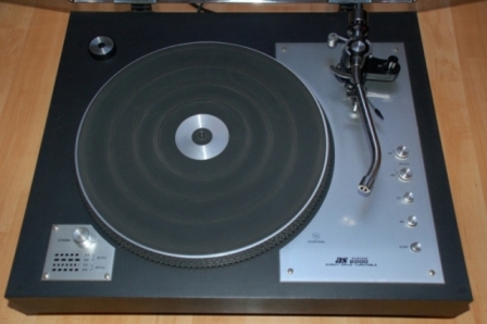

Dostałem adapter, myślę że może mieć ok 30 lat. Wygląda bardzo "bojowo", nie tandetnie, posiada elemety aluminiowe, wszystko przykręcone do solidnej deski pokrytej czarnym tworzywem.

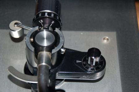

Ramię posiada szeroką regulację, silnik działa cicho, wszytsko sprawne itd. Wychodzi z noiego gruby kabel Din..., wkładka Jelco, do igły M44MB.

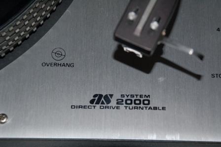

Starałem się szukać po nazwie i na wszelkie inne sposoby ale nic nie znalazłem. Tabliczka znamionowa niczego nie wnosi, jest tam tylko napisane "made in japan".
Czy ktoś widział już taki wynalazek - AS System 2000?
Bardzo proszę o informacje co to za sprzęt i co jest wart:)

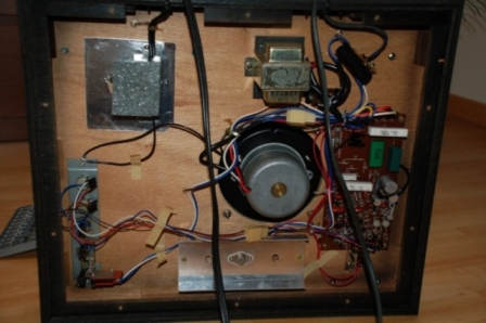

Po analizie tego co pod plintą to gramofon ma wbudowany pre-amp. Gruby din daje już sygnal po korekcji i wzmocnieniu.Chyba żebym się mylil/ Daj na poczatek na wejście Aux lub Tape czyli wysokopoziomowe (ok 200mV) we wzmacniaczu.
Wkladka Shura M 44- starszej generacji ale dobrze brzmiąca i z łatwymi do zdobycia igłami.Sprawdź tylko napięcie zasilania czy aby nie wersja USA- Canada 110V.Często z tamtego kierunku gramofony miały wbudowane podstawowe przedwzmacniacze.
...tak podłączyć nie próbowałem:) Podłączyłem pod PHONO i gra. Mam tylko wrażenie że dużo ciszej i mało dynamicznie...
Napięcie tak jak sugerujesz jest zmienione na 220V. Jest przełącznik.
Czy można tego "DINA" zmienić na "chincze" - poprostu przelutowując kabel?
Tak wyglądają elementy, na których jest coś napisane:)

Phono to właśnie wejście dla wkładki MM(Moving Magnet).
Niestety po opisach niewiele się wyjaśniło.
Ładny sprzęt i pewnie równie ładnie grający -godny lepszej wkladki;-)
A może AS to w rozwinięciu Audio Signature .Była chyba kiedyś taka firma .
