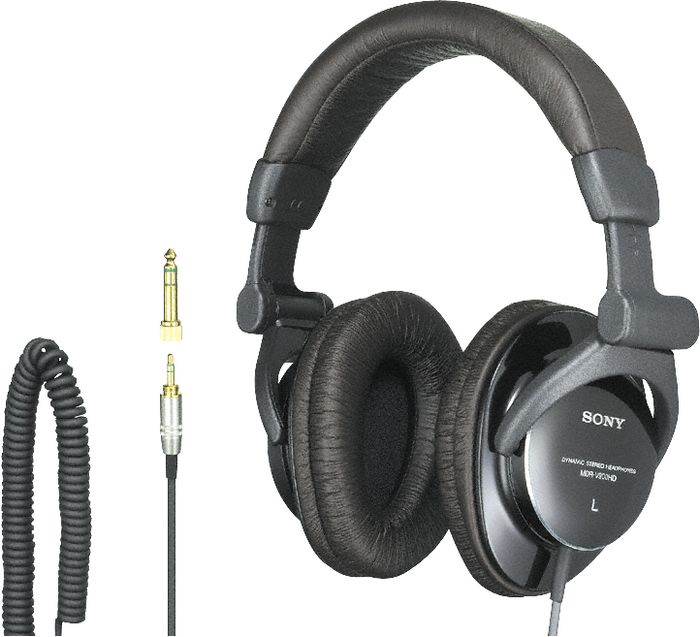

Jestem, jestem, ja polecę z Sonego coś takiego w stanach mają najwyższą punktację nawet wyższą niż zamówione i zapłacone przezemnie Sony MDR-7509HD
Są to słuchawki Sony MDR-V900HD Studio Monitor Series Stereo Headphones duże zdjęcie tutaj
Zaloguj się, aby zobaczyć treść (możliwe logowanie za pomocą ) cena około 189$

Tu jest instrukcja po polsku
Uwaga !!! na konchach musi być oznaczenie MDR-V900HD ważne żeby były litery HD inaczej sa to słuchawki ze starej produkcji podejrzewam że Graafowi takowe wtulili .Grafie przyznaj się nie ma na słuchawkach MDR-7506 literek HD

No, Rafaell, te 900HD to widzę 24 omy, nawet z dobrego portable playera typu Rio Karma pojadą. W sumie niewiele mniej dałem za HD595 Sennheisera, to może coś zamkniętego w podobnej cenie do kompletu? :) Strasznie mi leżą niskoimpedancyjne słuchawki z przyczyn wytwórczych. :)
