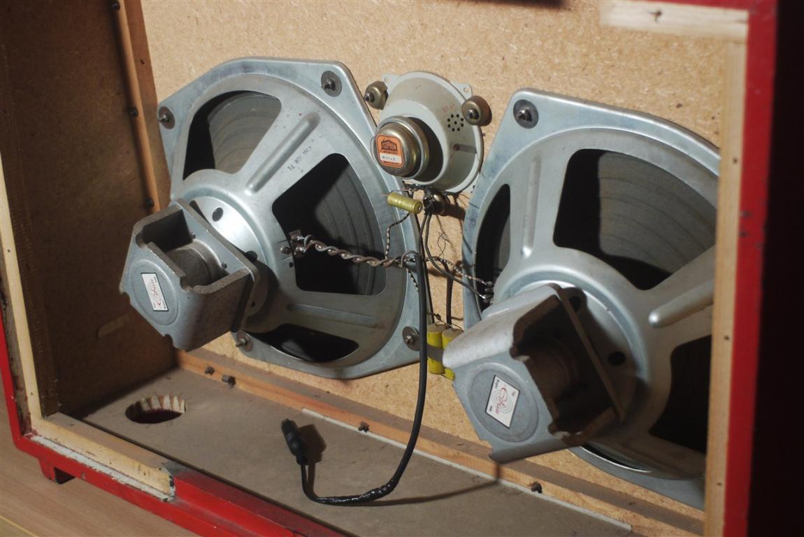

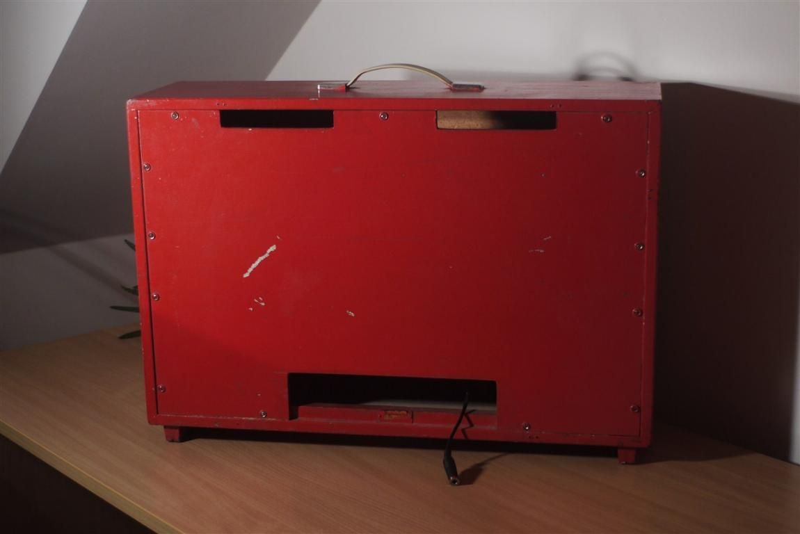

Panowie, mam taką oto paczkę gitarową którą kiedyś syn używał do gitary ale zrobiłem z nim deala i trzymam z myślą o zbudowaniu kiedyś OB. Dobrze kombinuję czy raczej nie ma co męczyć się? Mam też w zapasach jakieś mniejsze Saby i Isophony (szerokopasmowe i wysokotonowe) więc teoretycznie można wystartować z eksperymentami.
Głośniki: Bogen Elbau 30 cm, 7,5 Ohm
To miło :)
Właśnie znalazłem że są bardzo podobne do zamontowanych w kolumnach Saba Studio A
Rzekł bym że wyglądają identycznie. Magnesy alnico, papierowe membrany, sama konstrukcja pieca gitarowego zapewne też częściowo otwarta..pewnie zagrają w odgrodzie
Tak, jest otwarta z tyłu. Syn kupił ją wraz ze wzmacniaczem lampowym Echolette ale później nabył piec lampowy Fendera i Echolette sprzedał a ja odkupiłem paczkę ze względu na głośniki. Pamiętam że grały bardzo czysto i ciepło zupełnie inaczej niż Fender. Elektroakustyk brzmiał fenomenalnie.
Jakby co to mam jeszcze w zapasie 30 cm Isophony P30 i RFT 3060 na alnico ale odkąd usłyszałem te z tej paczki z lampą gitarową to ciągle chodzą mi po głowie.
