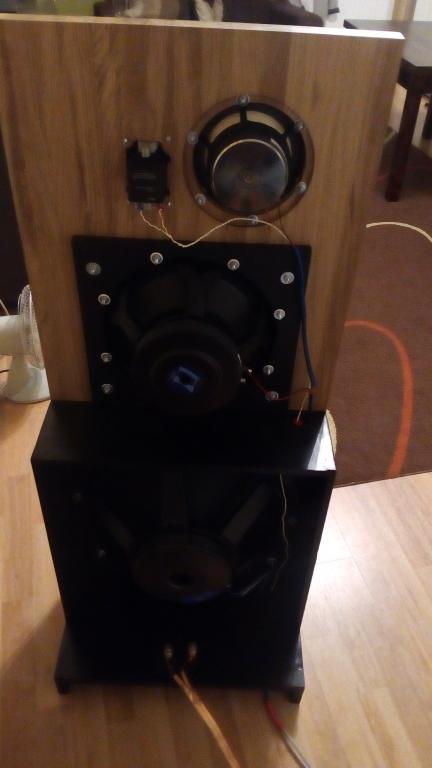

chodzi mi generalnie o to ze wszystkie głośniki nie są w jednej lini (w pionie). Czy to jest jakiś zabieg mający na celu poprawę sceny czy po prostu wizuwalnie bardziej Ci tak podchodziło? Tj. u siebie delikatnie na zewnątrz przesunąłem wysokotonowy bo gdzieś się naczytałem że podobno "poszerza to scenę"..
Ale u Ciebie widzę że są one na prawo od osi lewej kolumny.
Hejno właśnie miałem pytać czy jak masz wstęgę po zewnętrznej to jest szerzej ze sceną i czy głośnik ładnie znika jak gra.
To i tak na razie testy nowe deski już mam i czekają na stolarza. Ale powiedz że te są piękne. Moja Gosia jak zobaczyła co zmontowałem to pierwsze co powiedziała o kur....a ja pier...e twoja fantazja nie zna granic i wybuchła takim śmiechem że dawno nie widziałem jej tak rozbawionej.

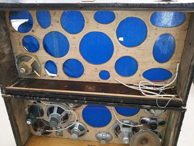

Tak teraz to u mnie wygląda. Jeszcze tylko testy z wygłuszeniem tylnej strony membrany i wygrzewanie bo nowe elementy w zwrotnicy

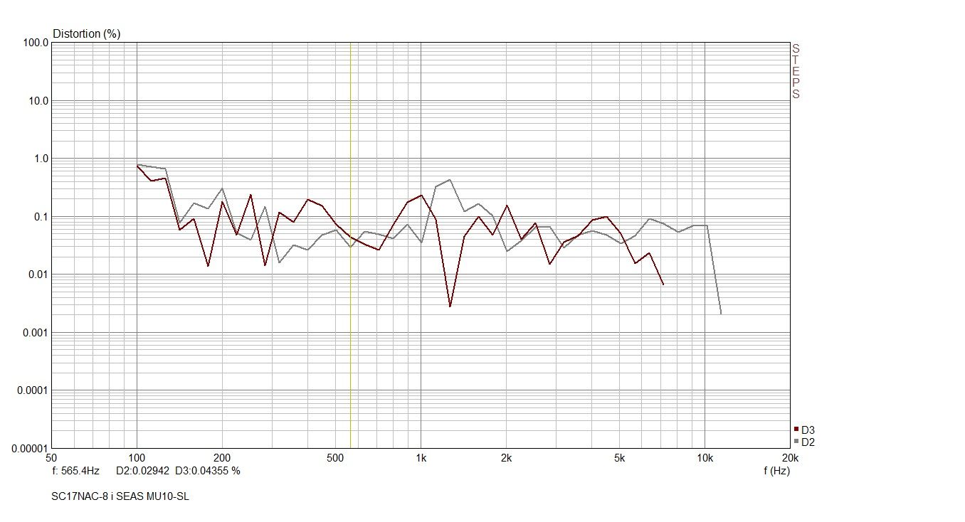

Zachęcam do dipoli, bo potrafią w bardzo realistyczny sposób odtworzyć stereofonię znikając jako źródła dźwięku. Powstaje scena o bardzo dużych rozmiarach i ma się wrażenie że powinny grać o wiele większe głośniki. A tu SEAS MU10-SL za 200zł a basem zajmuje się SB17NAC-8 za 250zł i do tego cewka dwa kondensatory i opornik. Jedyną sprawą jest potrzeba korekcji niskich i wysokich ale to załatwi każdy standardowy loudnesss. Pewnie audiofile powiedzą, u mnie w domu nie zagości żaden equalizer lecz oni się mylą. Linializując przebiegi charakterystyki otrzymujemy świetną odpowiedź impulsu zgranie fazowe co słychać w ogromnej precyzji oraz pomiarowo widać. Zadziwiające jest doskonała jakość wysokich tonów.
Wracając do przetworników to każdy ma pierścień miedziany w szczelinie poprawiając jakość dźwięku. Konkluzja jest taka: Jeżeli DIY to tylko coś co nie można zakupić w sklepie. Ta konstrukcja odbiega od wszelkich norm i jest wielkim krokiem do przodu od nudnych BR w skrzynkach nawet fikuśnych.

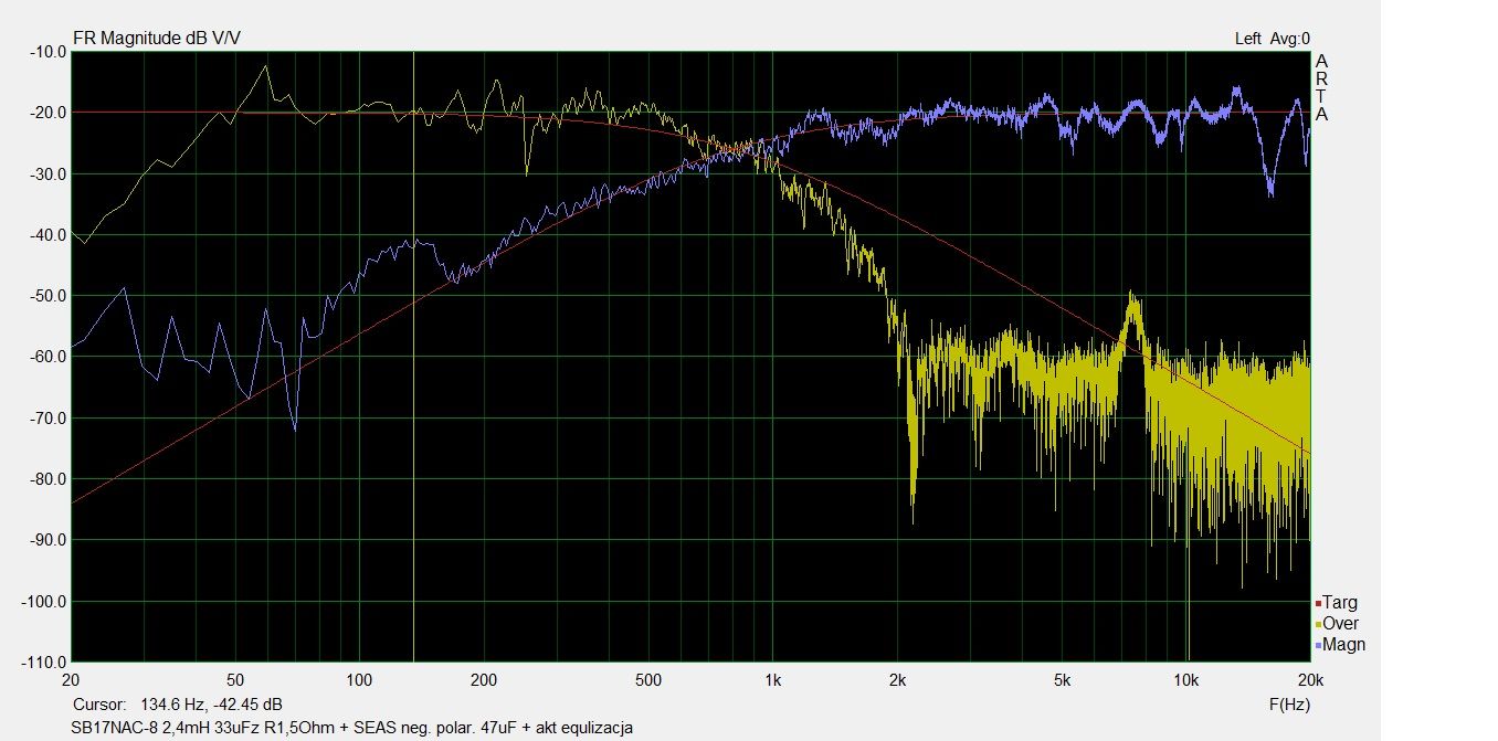

sławek213, generalnie zgadzam się w 100% z małym ale....niestety OB mają problem z odtworzeniem najniższych częstotliwości. Zresztą widać to na też na Twoim wykresie gdzie zaczynają grać od ca. 45Hz. Próbuje z tym walczyć ale chyba po prostu będę musiał się z tym pogodzić. Osobiście nie widzę potrzeby stosowania u siebie equalizera, wysokie grają tak jak powinny;)

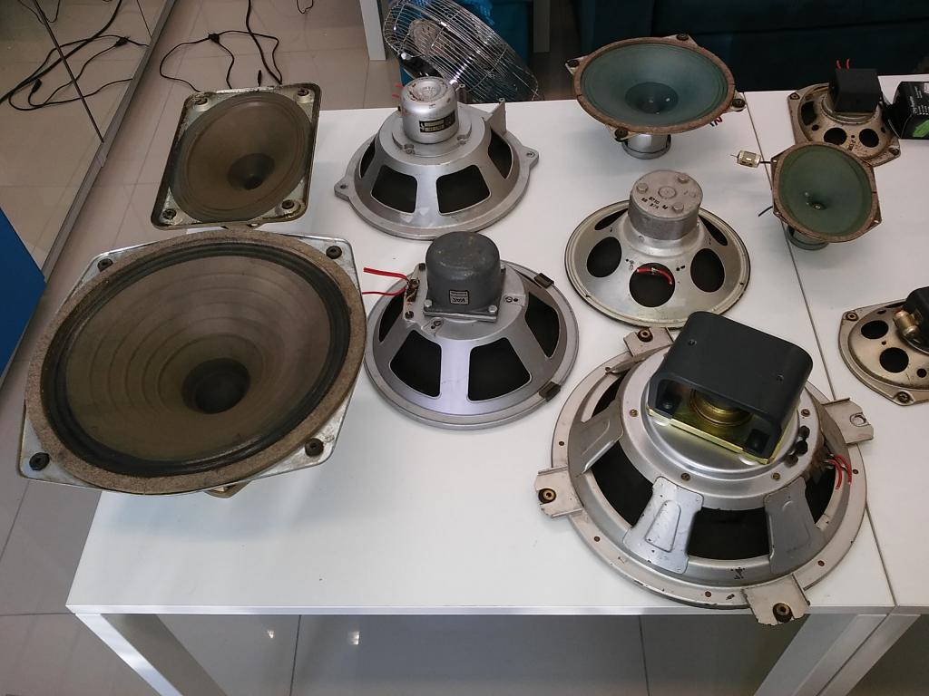

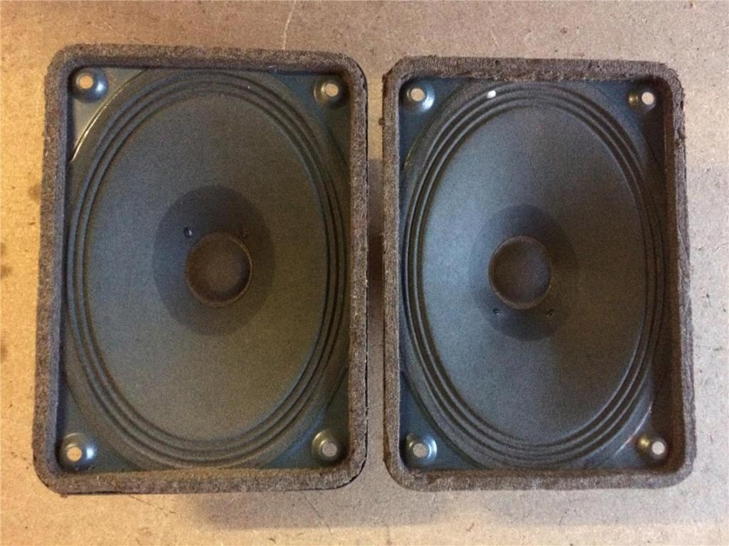

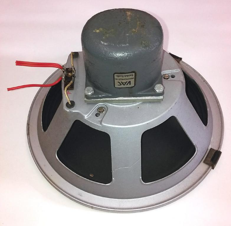

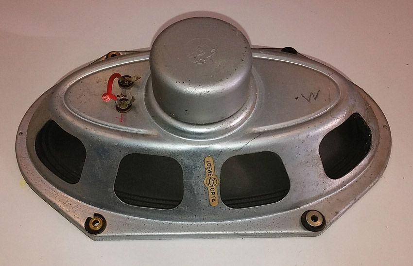

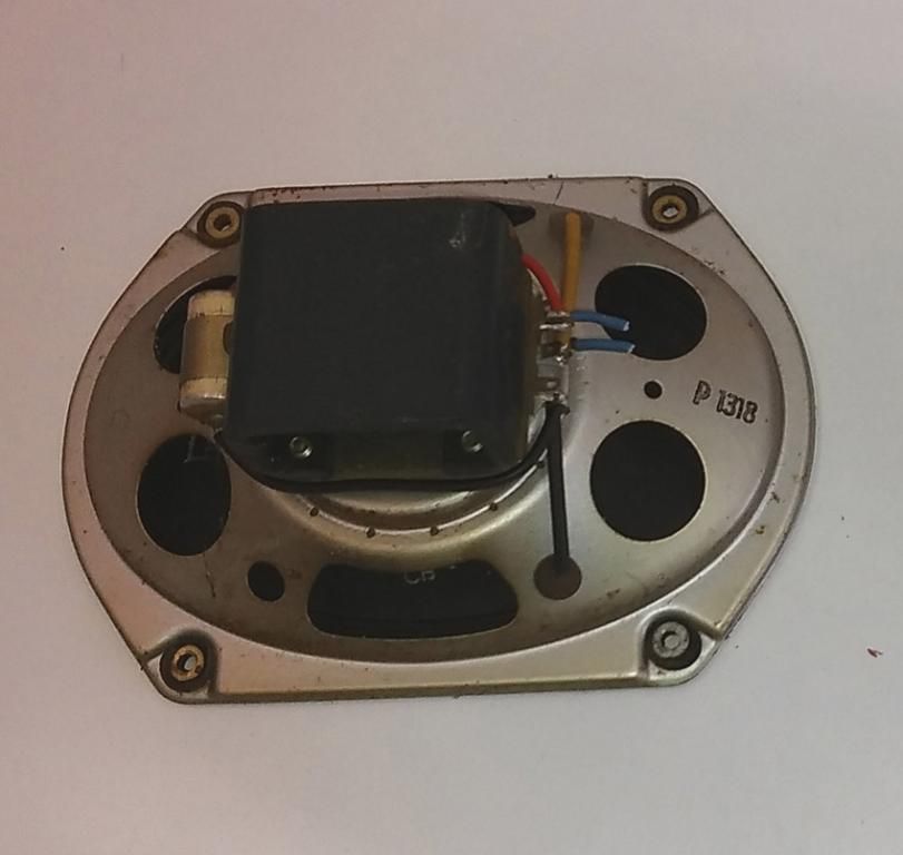

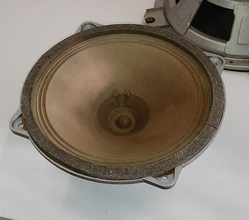

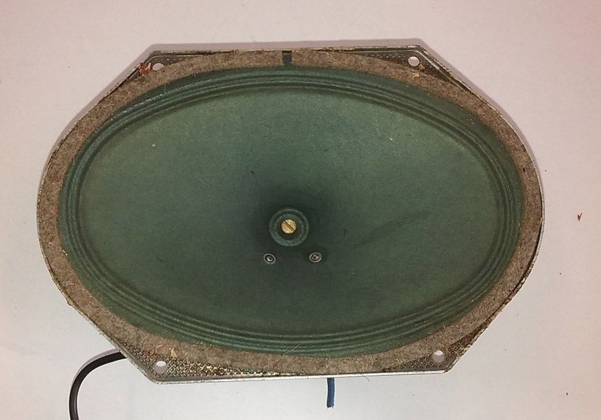

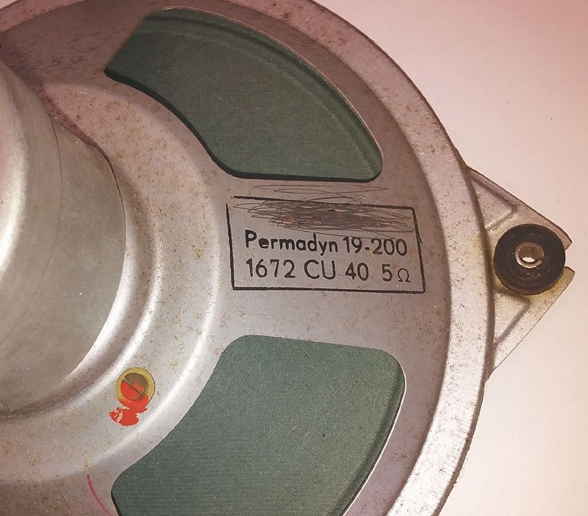

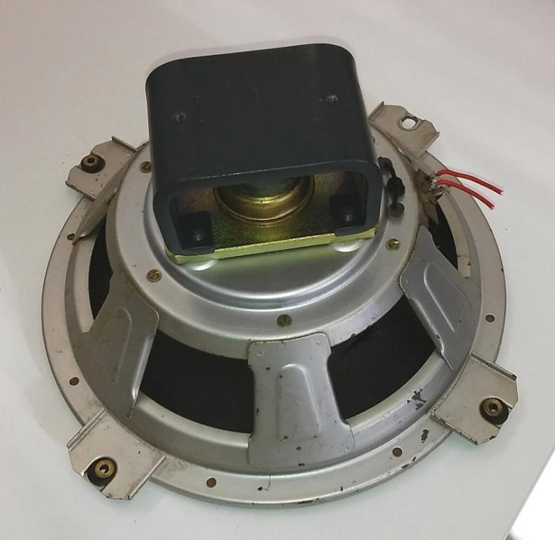

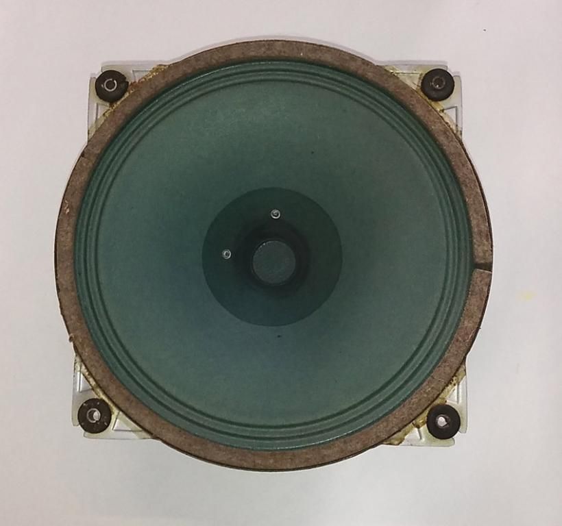

Dobry wieczór!

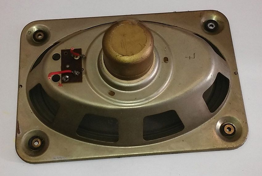

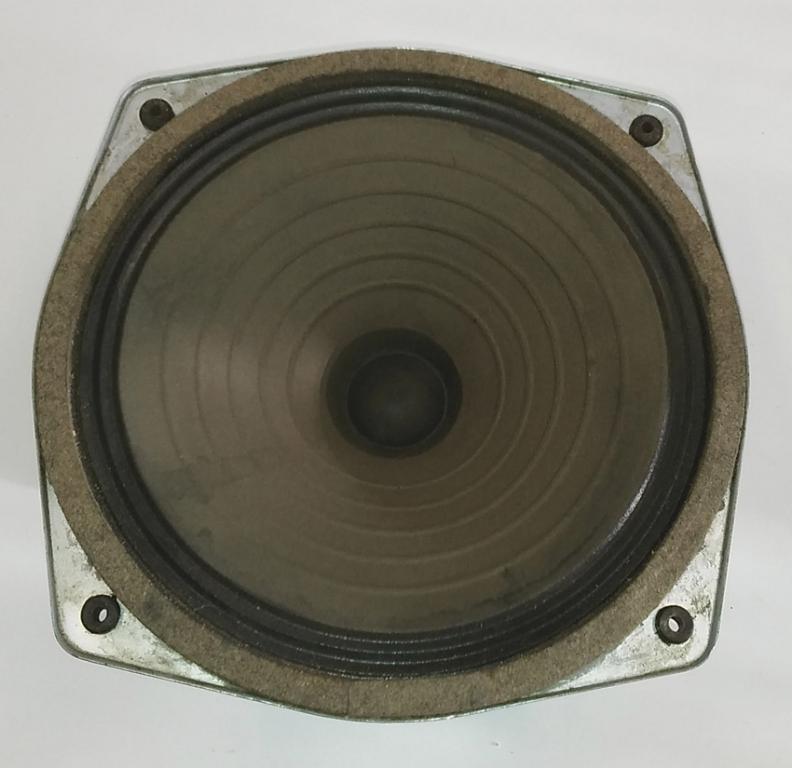

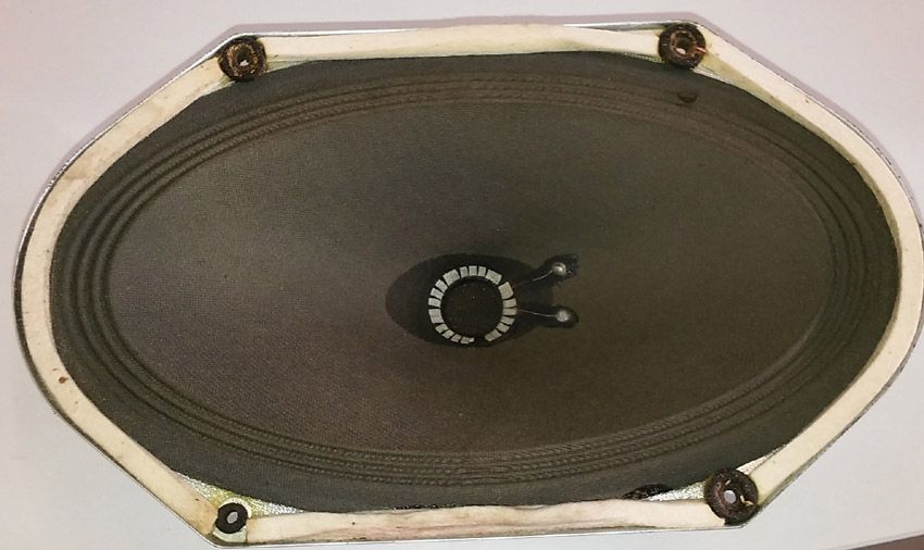

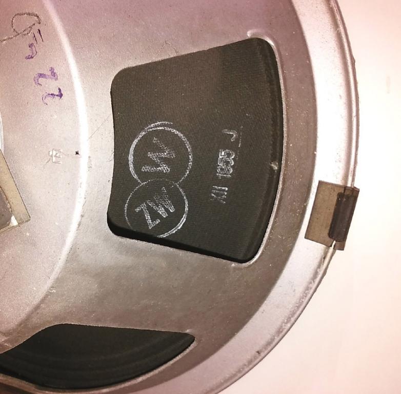

Wpadły mi w ręce 2 kpl. starych niemieckich samoróbek opartych na głośnikach Siemens, Saba Telefunken, Philips, Klangfilm, Loewe, RTF.

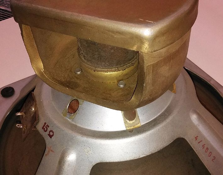

Większość głośników udało mi się zidentyfikować, sparować i pobieżnie sprawdzić. Podawane na tabliczkach parametry zgadzają się - większe głośniki rzeczywiście mają po 15ohm, mniejsze 5, 4. Generalnie trzymają parametry.
Te typy, które znalazłem dzisiaj w sieci sprzedają się nawet po kilkaset Euro za parę i pomyślałem sobie, że w ramach walki z nudą wreszcie zrobię sobie dechy.
Mam ze 20 par różnych wiekowych kolumn, ale żadnych typu odgroda.
Oto co mam do dyspozycji (pary):

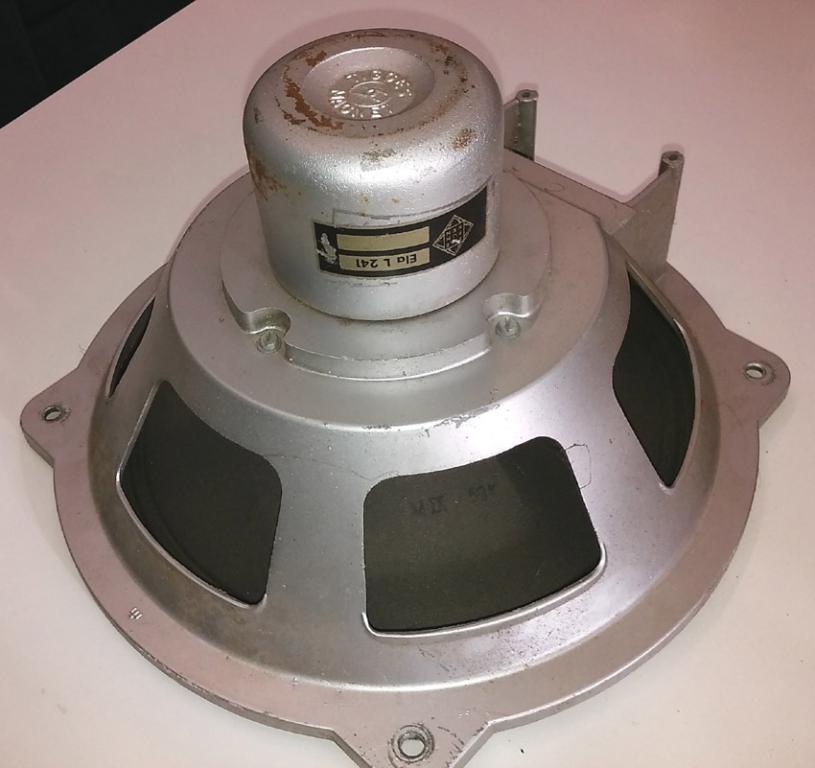

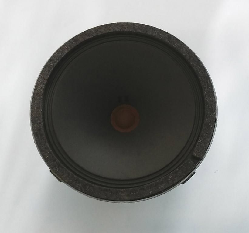

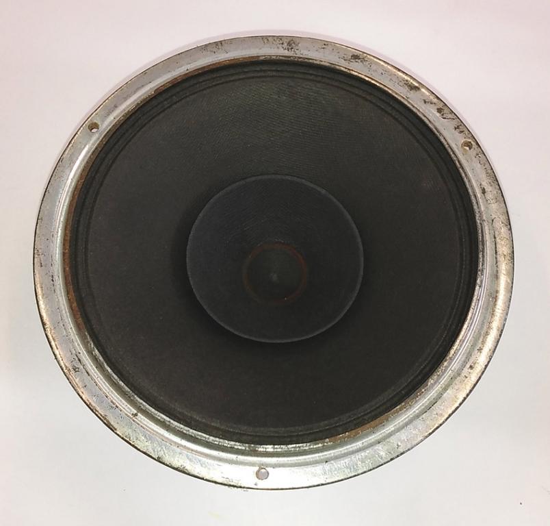

Siemens Klangfilm KL 307 VAC (6Ruf lsp 15m) - któraś tam z jego odmian 10 cali (rok 1955)
Telefunken ELA L241 - też 10 cali

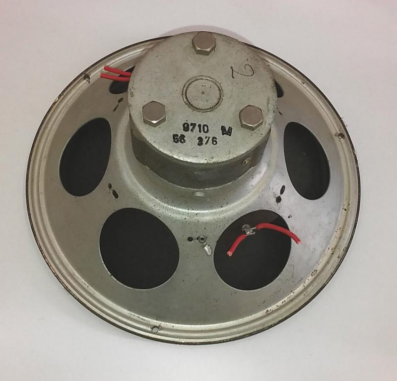

Philips AD9710M - chyba pierwsza wersja. Mam też druga parę 9710, te same magnesy, ale z nieco innym odcieniem membrany.
Saba Permadyn 19-200 (CU40 okrągłe Greencone 20 cm)

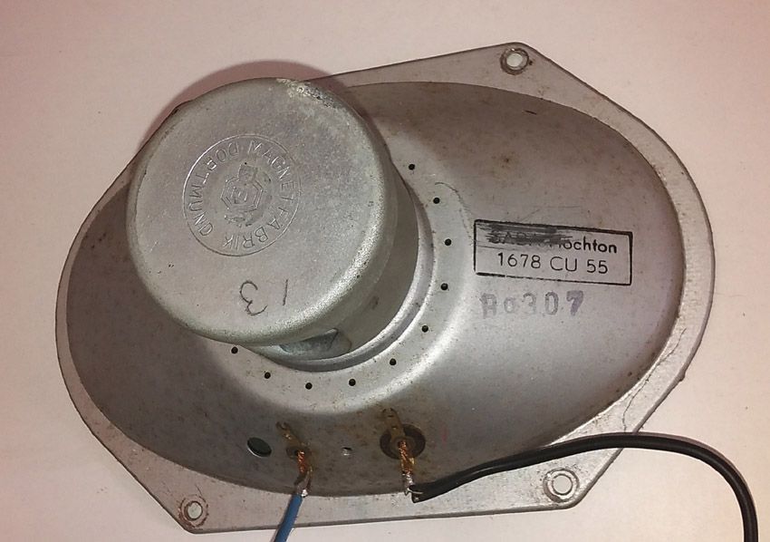

Saba Permadyn 1678 (CU55 owalne Greencone 11x17cm)

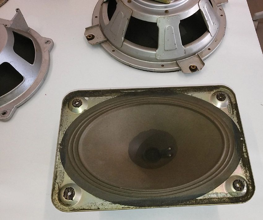

oraz inne owalne i okrągłe większe lub mniejsze
Isophon P1318 13x18 cm
Loeve Opta
RFT

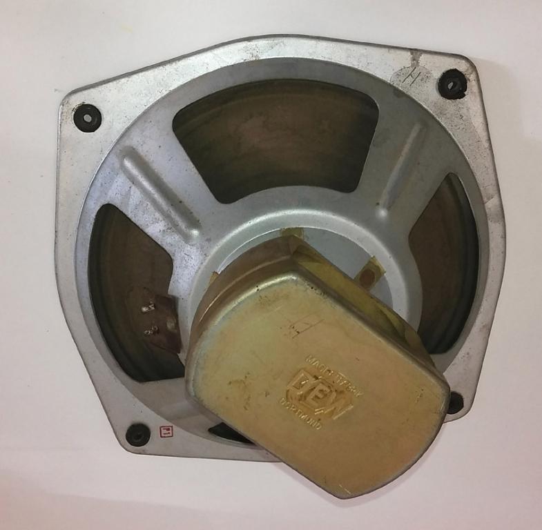

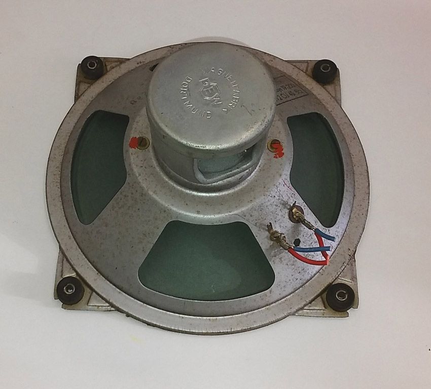

Ponaddto mam jeszcze największe 30 cm ale oznaczeń nie znalazłem - magnesy DEW, 15 ohm.
Mam także komplety wysokich Philipsa AD160 w różych odmianach, średnich AD5060, AD0211 oraz inne głośniki kopułkowe z tego okresu np. Braun, Grundig, Isophon, Saba itd.
Ponadto głośniki wysokotonowe wstęgowe stosowane w kolumnach Saba ATM90
Wzmacniaczy pełnoletnich mam trochę, ale same tranzystorowe. Jak potrzeba to załatwię lampiaka.
Czy z tego co mam idzie złożyć jakis sensowny zestaw? Może coś jeszcze trzeba dokupić?
Materiały do budowy czyli sklejki lub płyty (co będzie lepsze to zastosuję) ich wycięcie, obróbka oraz montaż nie stanowią problemu.
Polutować przewody też umiem, ale do budowy ewentualnej zwrotnicy nawet się nie zabieram...To nie dla mnie.
Nie za bardzo bym potrafił zrobić filtr czy odciąć dane pasmo w odpowiednim momencie. Mam za to 2 aktywne subwoofery Canton na 30 cm głośnikach w obudowie zamkniętej. Może się do czegoś przydadzą?
Proszę o poradę i pokierowanie - czy się w to pchać z tym co mam, czy szukać czegoś innego?
Poniżej trochę zdjęć dla pewności czy czegoś nie pomieszałem:
Jeszcze reszta:

Tak to na razie wygląda
Coś noe mogę wkleić zdięcia z telefonu
Tak to wygląda
Tak to wygląda
Czekam na pierścienie ze sklejki aby zamontować głośnik
Na razie to wszedł na wcisk

konradskala, masz spory zestaw i na pewno coś dobrze grającego da się z tego złożyć...niemniej żeby to miało ręce i nogi niezbędne będą pomiary głośników i właściwy podział pasma.
skąd jesteś?
PS. jakbyś coś z tego sprzedawał to daj znać, czasami kupuję głośniki, z których nawet nie korzystam...taka przypadłość;)
skąd jesteś?
Dziękuje za odzew, powoli traciłem nadzieję...
Wszystkie te "sprzęta" mam w Przemyślu. Tu mieszkam. Co tydzień- dwa jestem w Krakowie.
Co jest mi potrzebne żeby wykonać pomiary głośników?
Hmm...żeby zrobić pomiary (impedancja i pasmo) potrzebny jest Ci jig + mikrofon pomiarowy. Jedno i drugie do wykonania samemu. Dodatkowo potrzebne będzie Ci oprogramowanie. Do impedancji Arta Limp (jeden z modółów oprogramowania Arta) do pasma albo Arta albo Holmimpulse (oczywiście są inne programy ale akurat te polecali inni bardziej doświadczeni z uwagi na to, że dosyć prosto się je obsługuje, więc ja na nich bazuje). Na razie wydaje Ci się to pewnie skomplikowane, ale powoli jesteś w stanie sprawić, że to wszystko zacznie działać;)
Poza tym, najlepsze dopiero przed Tobą, bo jak już polutujesz tego JIGa i mikroton pomiarowy (koszt zbudowania obydwu to pewnie max 100 PLN) to wyniki swoich pomiarów musisz wrzucić do programu, w którym zaprojektujesz zwrotnicę (tu mogę Ci polecić LSPcad).
Od razu Ci powiem, że wszystko powyższe to nie jest to zabawa na 2 wieczory w weekend, także albo przyjmiesz że jest to projekt na dłużej i jesteś z tym ok albo po tych dwóch dniach pierdzielniesz w kąt te głośniki i od te pory będą zbierały kurz. U mnie to tez nie wygląda tak, że mam na to dużo czasu...mam 5 innych hobby, do tego praca, dom przy którym zawsze jest coś do zrobienia no i przede wszystkim rodzina. Ale idzie to jakoś pogodzić, tyle że projekt realizujesz w dłuższym okresie;)
Żeby nie było, sam jestem początkującym w tej zabawie ale co będę mógł to postaram się pomóc, bo wiem ile sam czasu spędziłem nad tym żeby znaleźć niektóre informacje. Także jak coś to pytaj. Zresztą na forum jest kilku naprawdę zaawansowanych zawodników i pewnie też pomogą;)
PS1. będzie CI potrzebna dobra karta dźwiękową, bo często te w laptopach nie dają rady. Ja do siebie kupiłem zewnętrzną kartę SB X-fi, ale pamietaj że jest to tylko jedna z opcji.
PS2. ja robiłem prostego jiga do arta limp (jest jeszcze jig, który ma trochę bardziej zaawansowaną formę, często wykorzystywany jak się używa programu SpeakerWorkshop.
PS3. pytałem skąd jesteś, bo ja jestem z okolic Warszawy, wiec z częścią rzeczy pewnie łatwiej byłoby Ci pomóc face to face
