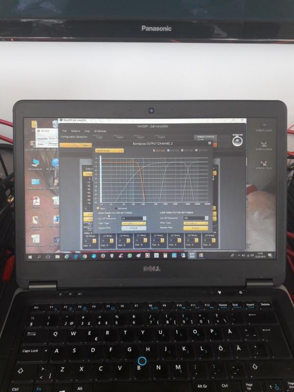

Zachęcony opiniami przystąpiłem również do projektu Lampizatora ...mam jednak takie same spostrzeżenia jak kolega zorge w powyższych wpisach ...brak niskiego basu.
Początkowo użyłem parki Sabek Greencone ( świetnie brzmiące głośniki wg. mojego gustu ) i 15" Faithal Pro 15PR400
Głęboka obudowa w stylu Lampizatora nie za bardzo mi się podobała ...bas miał jakieś dziwne kartonowe brzmienie.
Po przetrzepaniu różnych opinii na temat Endorphine zrobiłem obudowę dla basu ok 20cm głębokości ...faktura się poprawiła, ale niskiego basu dalej brak.
Dostałem do testów nanoDigi 2x8 i zwrotnicę pasywną zastąpiłem podziałem aktywnym z korekcją ...i to jest właściwa droga w tym projekcie.
Pojawił się bas i temat pozostawiam jako rozwojowy.

ARTą zmierzyłem zachowanie głośników i korektorem parametrycznym nanoDigi podbiłem na ile można bez rezonansu basowca braki pasma ...wyciełem piki w pozostałym przebiegu i jak narazie na tyle mnie zachęciła ta zabawa, że zasiądę w wolnej chwili do konkretniejszych działań.

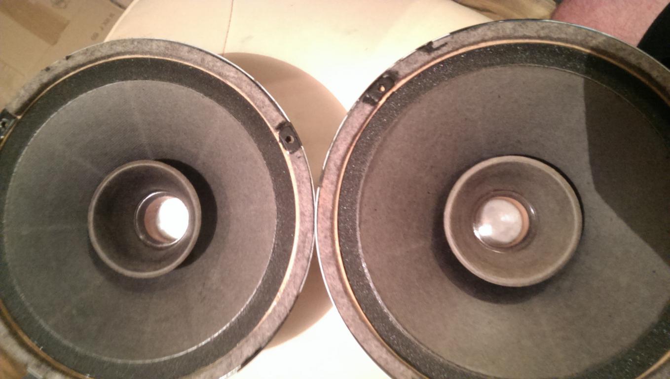

sprzedam Tesle 15" alnico 32Ohm stan bardzo dobry(w jednym od spodu mała łatka na zawiaszeniu ,naprawione w profesjonalnym zakładzie)
