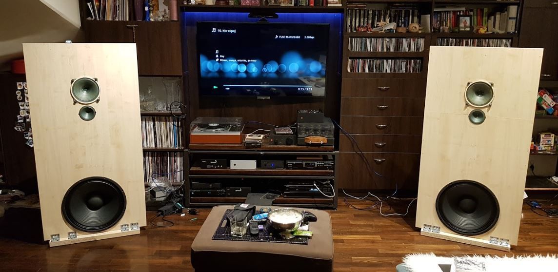

Hehe, u mnie tez prowizorka z częściowego demontażu kuchni... ;) Chcę zobaczyć jak to gra.
Dechy mają 3,8 cm grubości. Zamontowałem je na podstawach. Z tyłu jeszcze dobuduje budę na niskotonowe jak u Lampizatora.
0 + 2 = 1

KLINEK:
Osobiście nad tą podstawą to bym popracował, głośniki basowe trochę ważą, szczególnie z tyłu. Te małe profile mogą nie wytrzymać.
Daj jeszcze jakiś wspornik w kształcie trójkąta po obu stronach.
Ale to w razie jakby się mocno bujały po zamontowaniu głośników.
Ja swoje wsporniczki wymieniałem na większe. Pierwsze były "za małe".

KLINEK:
Dzięki za ostrzeżenie ale powinno byc OK. Z tyłu są większe profile a poza tym będzie jeszcze dobudowana buda z tyłu więc powinno być stabilnie.

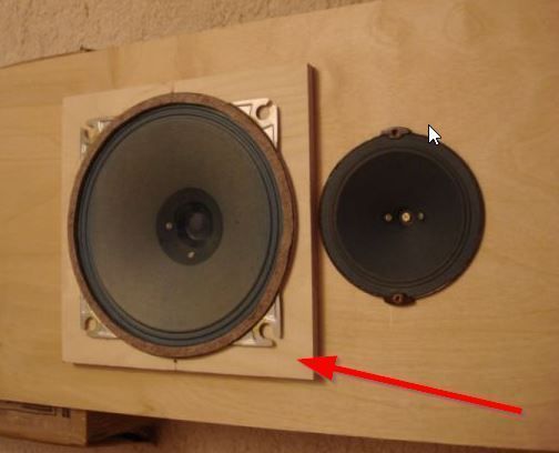

A może mi ktoś wytłumaczyc co robi w projekcie ta decha?
W projektach Lampizatora ona wypada tak gdzieś mniej więcej w połowie wysokości basowego głośnika, a że basowy jest mniej więcej mocowany w połowie wysokości budy to i decha wychodzi w połowie wysokości budy.
U mnie głośnik jest dość nisko osadzony i sama buda jest ciut wyższa. Nie wiem teraz czy ta decha ma być w połowie wysokości głośnika czy samej budy...?
0 + 2 = 1
Witam, ta deska zapewne "usztywnia" pudło, bo 15 lub 18" potrafi wzbudzić ściany

Złożone!! :)
Grają niesamowicie! Efekt jak na żywo na koncercie. Najlepiej grają jednak po mocniejszym odkręceniu gałki :)
Wydaje mi się jednak że jest ta dzura w paśmie. Te okolice 6 - 8 KHz. Czy można coś z tym zrobić czy one już tak mają?
Obecnie na średniotonowcu mam 200 uF (próbowałem z 80uF ale z 200 uF jest lepiej) i cewkę 0,27mH.
Na wysokich mam 3uF.
Śedniotonowy i niskotonowy podpięte są w odwrotnej polaryzacji.
Nie dawałem jeszcze tej deseczki o grubości 12mm na średniotonowy.
Z tego co widziałem to część ludzi to montuje a część nie. Może mi ktoś w kiku prostych słowach wytłumaczyć o co w tym chodzi i jaki to ma wpływ na końcowy efekt? Montować to?
0 + 2 = 1
Ta deseczka montowana jest w celu wyrównania czasowego i fazowego głośników. Niestety bez systemu pomiarowego trudno Ci będzie poprawnie dopasować głośniki. Tylko w przypadku dokładnie opisanych i pomierzonych projektów masz pewność, ze to co robisz jest właściwie zaprojektowane.
